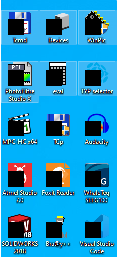

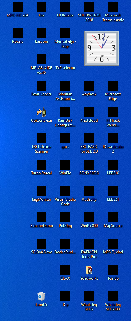

Mi a kutyafülétől lesznek a windows10-ben az ikonok feketék?
Nem mind csak egy részük. Ha nézetben közepes ikonokat választok akkor megjelennek, de kétharmadukat ugyanúgy takarja ez a fekete négyzet. Hogyan lehet ezt javítani?
Megoldás: "Registry-ben ki kell törölni a HKEY_CLASSES_ROOT\lnkfile kulcsból az "IsShortcut" értéket. Újraindítás után se fekete négyzet se nyíl."

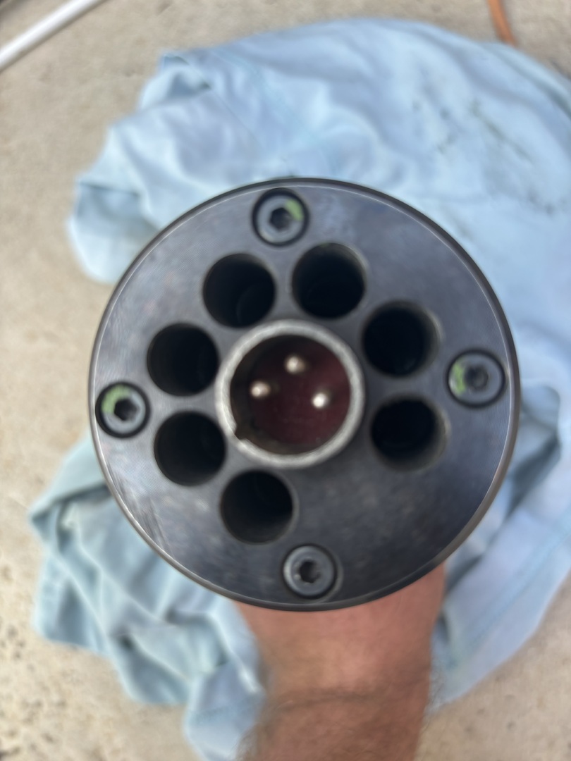

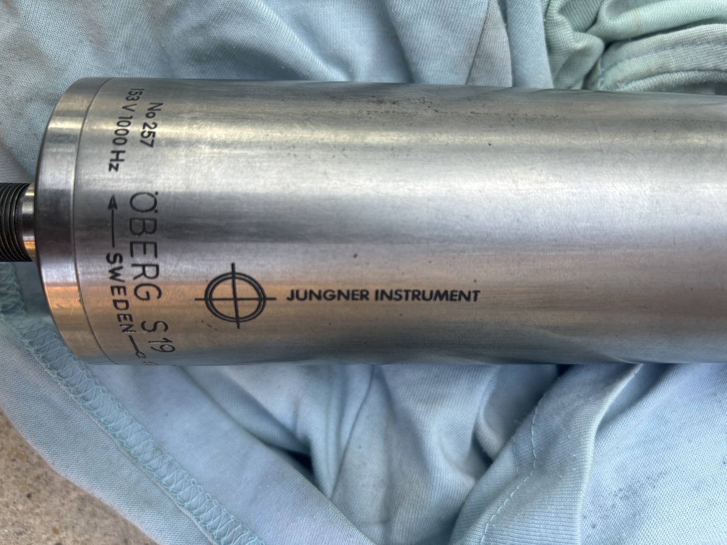

Segítséget kérnék, hogy ezt a fortunát hogy kellene bekötni, hogy életre tudjam kelteni. Előre is köszönöm a segítséget.
Nem sok lehetőség van három kivezetés a három fázis, a fémház a védőföld. A feszültség és frekvencia maximuma pedig szerencsédre rá van írva.

Ha ez egy motor, és a 3 ponton egyforma ellenállásokat tudsz mérni, akkor 3 fázisú, elég speciális frekvenciaváltó kell hozzá.
Ha nem egyformák akkor is. [#eplus2]

Az ellenállások egyformák, úgy tudom  3 fázisú motor. Adtam neki feszültséget 153v ot frekvenciaváltón keresztül, de az letiltott valamiért "pillanatnyi túláramot" jelzett. Tanácstalan vagyok vele.
arv2rzzbb
A feszültséget is változtatni kell a frekvenciával együtt? Azt honnét tudom hogy mekkora feszültséghez mekkora frekvencia tartozik?
153V=1000Hz
Lineális V/f karakterisztika.
Milyen frekiváltóval probálkozol?
arv2rzzbb
Leroy Somer Digidrive Se

Helló! Én letöröltem, és újratelepítettem. Nekem ez megoldotta.
