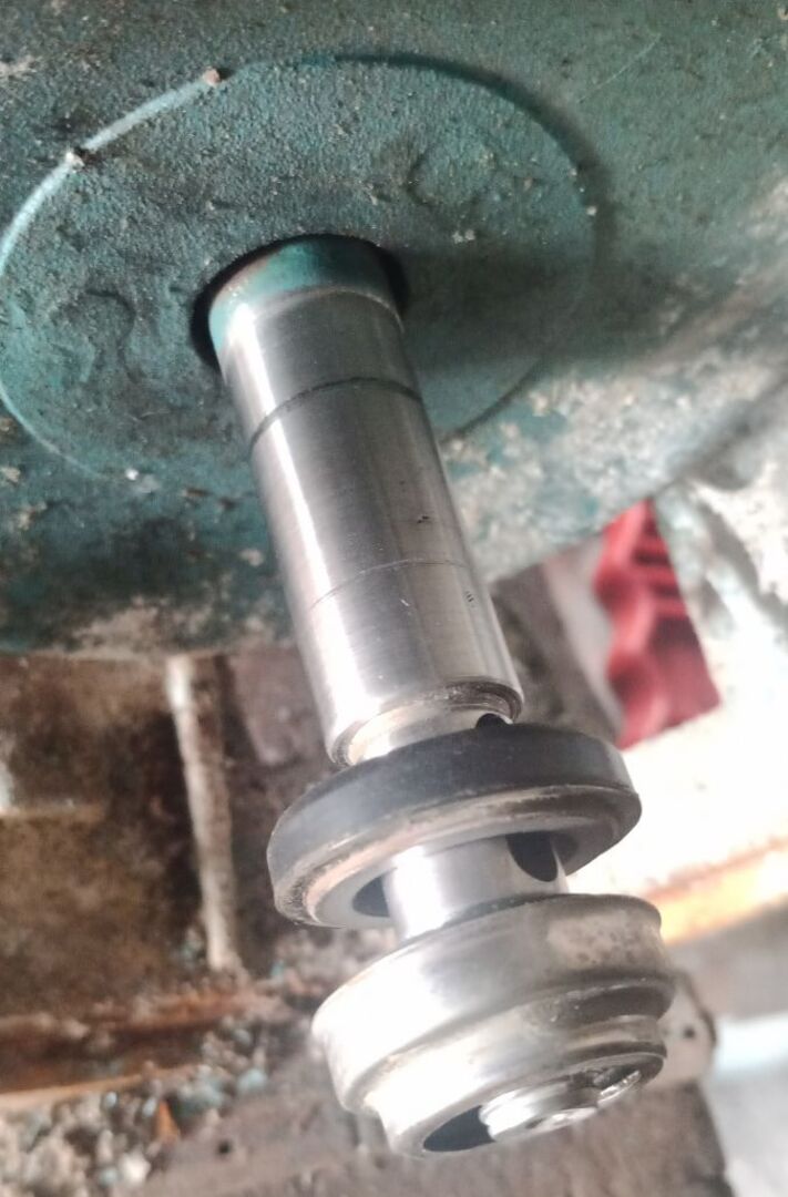

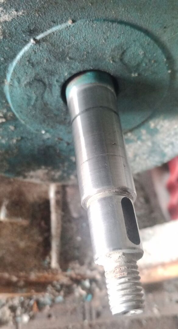

Kopott tengely tömítése
A régi kerti szivattyúm folyik, felújítanám, ha lehet.
A tengely tömítése csúszógyűrűs, (vagy hogy hívják) de maga a tengely csúnyán vállasra van kopva a gyűrűnél, ráadásul az egyik kopás erősen excentrikus is, csak a tengely kerületének egyik felén van bemaródva.
Új csúszógyűrűvel jó lesz még sokáig, vagy ez már halott szivattyú?
(Természetesen, ha érdemes javítani, cserélnék minden tömítést, és a csapágyakat is, mert elég csúnya hangja van. Úgy saccolom, a felújítás 20.000.-Ft alatt van, az új szivattyú 90.000.-Ft)

A pedrollo ajánlata 3-5 évenkénti csere mer vagy a porcelán
vagy a grafit elreped.(persze 10 évet is kibír simán).
A tengelyel együtt forog a grafitos fele O gyürű adja a tömítetséget a tengely és a grafit gyürü között.
Csak polirpapirral fe kell csiszolni a tengelyt.
Simán fel kell újjítani.

Nálam is volt már ilyen eset , én ezt így orvosoltam.  Kitoltam a tengelyt a forgórészből
 majd esztergáltam egy új tengelyt, konkrétan én rozsdamentesből aztán csak vissza kell tolni a forgórészbe. De lehet egy ráhúzott gyűrűvel is megoldható.

Ha nem túl nagy a kopás, a csiszolás is lehet megoldás.
tekes
Csak csiszoljam meg, hogy sima legyen, és az o gyűrű megoldja a bemaródást?
Ez nem pedrollo, hanem leo, de több, mint tíz éves, és a grafit és a porcelán is ép :)
Polirpapirral csiszold meg.
Vegyél bele új csuszógyűrűs tümitéskészletet.
A Leo ua. mint a pedrolló mindenki is koppintja.
Ha az állórész amibe a  porcelán tömítés megy az öntvény akkor jól fel kell csiszolni, mert a rozsdától nem tömít a gumiperem rendesen.
Én azt be is ragasztottam a házba.
A nagy O gyürüt is cseréld az ott lévő peremeket is tisztisd meg.
Csapágyakat is cserélj.

Van az SKF-nek erre a célra , vékonyfalu persely , szinte minden tengely méretben. Ha nem felejtem holnap megnézem a nevét.
fisrcxuk3
Eszembe jutott ; Speedi-sleeve

Ezen még egy kicsit gondolkodnom kell. A tengely 17mm átmérőjű, a csúszógyűrű két tagjának a teljes hossza 20mm, és 20mm a távolság a tengelyen a két bemaródás között is. A képeken a perselyek hossza kisebb az átmérőnél.
Másrészt a nagyobbik sérülésnek talán nincs szerepe a tömítésben. A szivattyúnak nagyon szomorú előélete volt, sokszor volt víz alatt, sárban, nagyon homokos vizet szív... A sérülés pedig a külső - álló - kerámiagyűrű pereme alá került homok miatt keletkezhetett.
