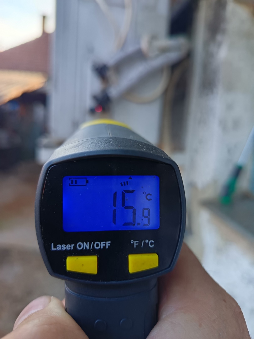

Jani300-köszönöm neked a témát, neki is fogtam. Kiderült ez nem inverteres, találtam benne egy nagy kondit, rámértem az a ludas. Szerencsére kaptam a boltba (  nem nagy összeg) Összeraktam szépen müködik. Nemtudod milyen hömérsékletű levegőt kell fújni ez kB:16 celsiúst túd.
Nekem ez már elég, kint a lézeressel mértem a nyomóágat, a képen látható.
Ellenöriztem egy anper felvételt is, az is rendben van. Dejó most ár esztergálhatok a hüvösben.
kaqkk007
5 fokos elpárolgás mellett , teljesen jó a 16 fokos kifújt levegő .

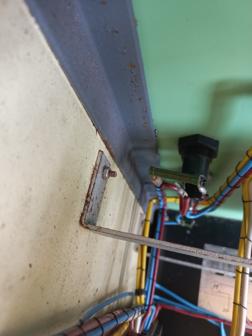

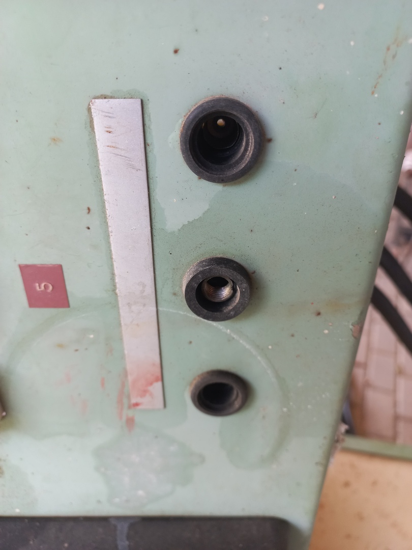

Kedves tagok! A fotón látható 3 műanyag foglalat az valamikor izzó foglalat lehetett? Sajnos elég hiányos. Köszönöm.
Én inkább üvegbiztosíték foglalatnak gondolnám .
De nem vagyok biztos benne .
A fotók alapján, én is üvegbiztosíték foglalat(ok)nak látom.
