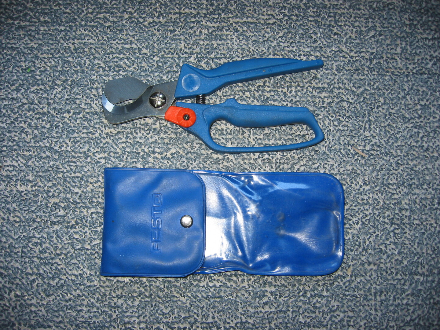

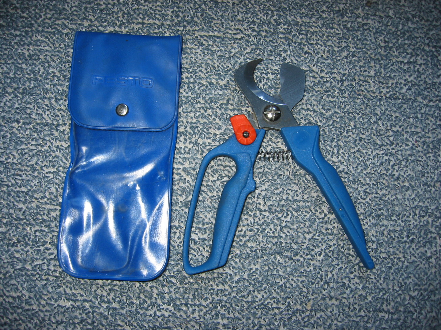

Sajnos, ahogy nézem, ez a típus (PXS-B) már nem elérhető.
A helyettesítő változat (FESTO ZRS) pedig arcátlanul drága.

Muszeresz oldalcsipo nem vagja el? De egy jobb minosegu ollonak is illene.
Gamos
Én is úgy gondoltam, de 3-at még a nagy szabász olló sem vágja el. Furcsa, de ez van.
Gamos
Kipróbáltam, nem vágja el, behajlítja a kés mellé.
