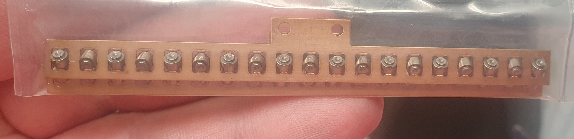

Szedlay Pál
Akkor hívjuk fióksínnek, mi a fül feladata, azt tudod?
Szedlay Pál
Csak kíváncsi vagyok a véleményedre?
Mi ebben a fióksínben a "flancos" ezt találtam a szótárban cifra, cifrálkodó, nagyzoló, fitogtató
Ha valaki valóban fióksínnek használná - az enyhe túlzás lenne, oda túl drága és feleslegesen pontos.
Poénnak szántam de nem jött be.
Nem fényképezted le a kettészedett sint.
Ezekben a sinekben a két fél között egy rövid, kb a sinhossz harmad-negyedhossznyi golyósor van egyenes golyókosárral.
Szerintem ez a fül a golyókosár része, és a lineár egyik rfeléhez kell csavarral rögzíteni hogy a kis rövid golyósor ne ickázzon véletlenszerűen a hosszú sin mentén üzem közben.
Ugye ilyen sinpárt mindíg duplán szerelnek egy lineárba.
És általában az egyik oldalon a mechanikus ékléces megvezetésekhez hasonlóan kis csavarsorral precizen be lehet állítani az előfeszítést.

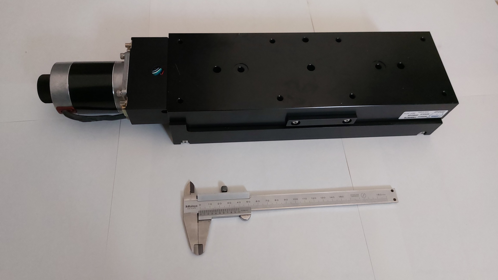

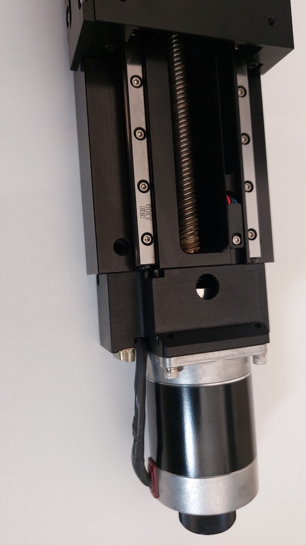

Nemrég adtam el itt egy ilyen sinnel szerelt kis USA lineárt.
Nem szedtem szét, de ha találok képet mindjárt felteszem.
Az említett lemez nem látszik, de a sin hosszához képest meglepően hosszú volt a mozgástartomány, kb 200mm.
Tehát viszonylag rövid golyósor kellett hogy legyen benne.
Ha nincs rögzítve a golyósor helyzete az egyok sinhez, akkor a mozgás során ide-oda vándorol véletlenszerüen.
És ugye ha a két oldalon nincs azonos pozicióba akkor szerintem gondot is okozhat.
Amúgy a szimpla golyósor ellenére nagyon precíz és utánállítható.

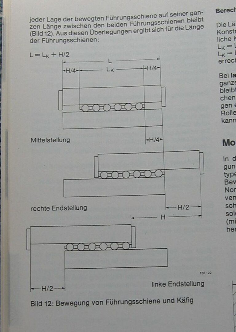

Egy megoldás a görgősor elvándorlásának megakadályozására:

IdézA golyósornak vándorolnia kell hogy gördülés legyen ne csúszás. ... Mégis azt mondom a golyókosár része a lemezfül.
Így van, a golyókosár 1/2-ed úthossznyit vándorol.
Nagyon valószínű, hogy a kosár része a fül.
Csak tippem van rá: Talán valami takaró lemezt, rés védelmet, harmonikát, teleszkópos csúszólemezt kapcsolhatnak hozzá.

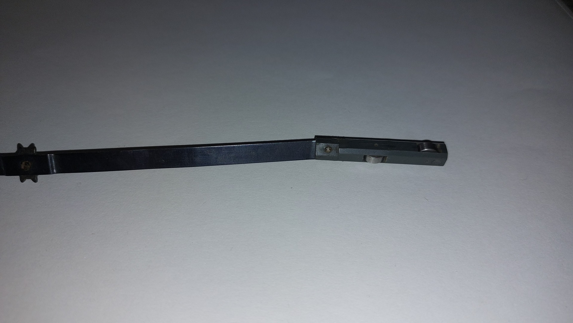

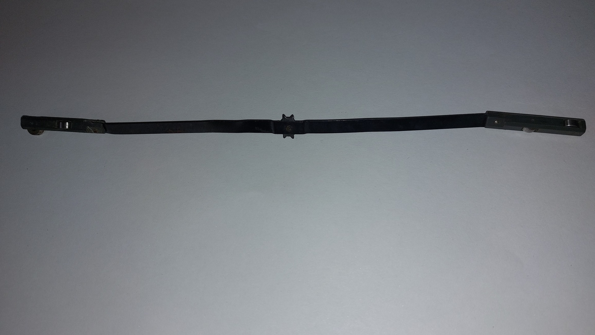

Egy korai linear cross rail.
Ezt találtam hirtelen a fiókomban.
Aki elsőnek megírja minek az alkatrésze, az kap egy bumedlit..

Igen nem fotóztam külön le, de most igen. Ilyet nem láttam és logikusan a beépítésnél igencsak zavaró, hogy kilóg. A golyóskosár nem vándorol, illetve nem jó ha vándorol működés közben. Egyhelyben áll, magához képest. De ha a lineáris egység "alja" fix és a teteje mozog akkor a golyóskosár is elmozdul. Ezért nem értem mi célt szolgál a fül. De írok egy levelet a gyártónak és megkérdezem tőlük is. Ha válaszolnak akkor tudatom veletek is.
