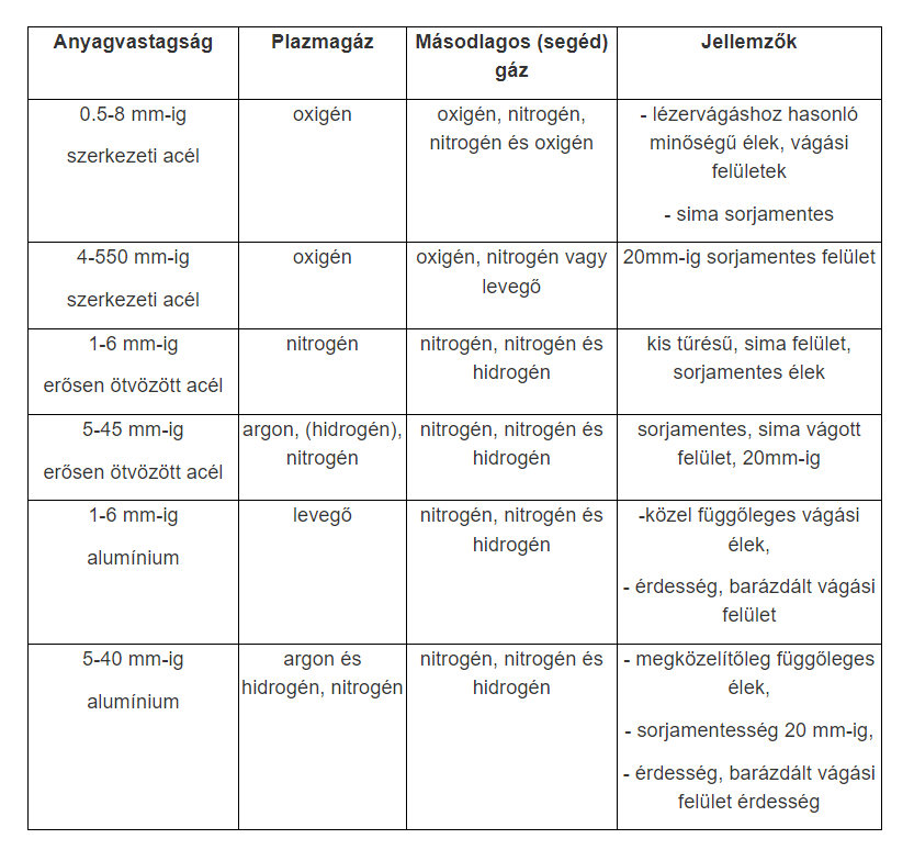

Ezek az alap gázok használatosak plazmavágáshoz és keverékei(segédgázai):
Argon gáz: viszonylag egyszerűen ionizálható, a gáz alacsony ionizációs energiája miatt, így gyakran használatos a plazmaív meggyújtásánál. Másodlagos-, vagyis védőgáznak nem alkalmas, mivel csak kis vágási sebességnél alkalmazható, viszont használatával jó minőségű vágási felület érhető el.
Hidrogén gáz: önmagában nem alkalmas vágógázként, viszont argonnal keverve már jó minőségű plazmagáz válhat belőle. A hidrogén redukáló hatása miatt a vágott felület oxidmentes, és sima lesz. Ez a gáz általában 150 mm-es anyagvastagságig használatos.
Nitrogén gáz: vágógázként való használata lehetőséget biztosít a vágás gyors és oxidmentes elvégzéséhez, akár vékonyabb lemezek esetén is. Hátránya, hogy a vágott él barázdált lesz, és sajnos a vágott élek párhuzamossága nem oldható meg vele.
Nitrogén-hidrogén gázkeverék: alkalmazásával biztosítható a vágott élek párhuzamossága. Alumínium, valamint erősen ötvözött acélok vágásához ajánlott.
Levegővel vagy CO2-vel kombinálva a nitrogén hatékonysága megnő. Levegővel éri el az egyensúlyt a vágás minősége és sebessége között, CO2 esetén pedig javítja a felületi minőséget és a sebességet. A CO2-felhasználás azonban magasabb költségekhez vezet, és bonyolultabb gázellátó rendszert igényel. Ez a sokoldalúság megerősíti a nitrogén szerepét értékes plazmavágó gázként.Argon – hidrogén - nitrogén gázkeverék: jó minőségű vágófelületet biztosít. Szintén erősen ötvözött acélokhoz, és alumínium anyagokhoz alkalmazzák a gyakorlatban.
Oxigén gáz: vágógázként használják. Nagy vágási sebesség érhető el vele. Ötvözetlen, és alacsonyan ötvözött acélok vágásához kiváló.
Levegő: vágógázként ötvözetlen, gyengén-, és erősen ötvözött acélokhoz, továbbá alumínium vágásához ajánlatos. A gyakorlati életben a kézi plazmaívvágás egyik meghatározó gáza, főként vékony lemezek esetén. Hátránya, hogy a levegő (mivel tartalmaz kb. 78% nitrogént) növeli a vágott felület nitrogén tartalmát. Ez a későbbi műveleteknél, például a hegesztésnél porozitást okozhat.

Köszönöm szépen. Ez nagyon hasznos információ.
kgl
Ez tényleg hasznos infó volt én is tanultam valami újat. :) Köszönöm.
