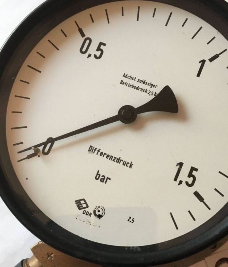

TROMF22

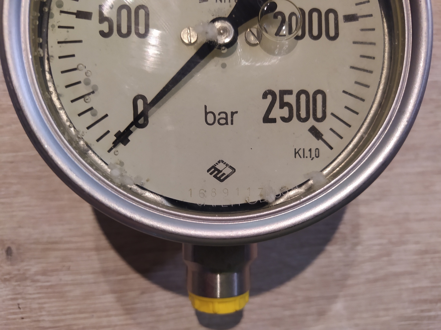

Ez egy egykori NDK (DDR) gyár utódjának terméke.
IdézA MANOTHERM Beierfeld GmbH-t az ARMATURENBAU GmbH leányvállalataként privatizálták 1991-ben az egykori beierfeldi mérőberendezés-gyárból. A Deutsche Reichsbahn szinte minden nyomásmérőjét a beierfeldi telephelyen gyártották évtizedek óta.
Az utolsó fotó (katalógus lap) alján még céginfók.
TROMF22
Ma pedig ez alatt a név alatt fut:
ARMANO

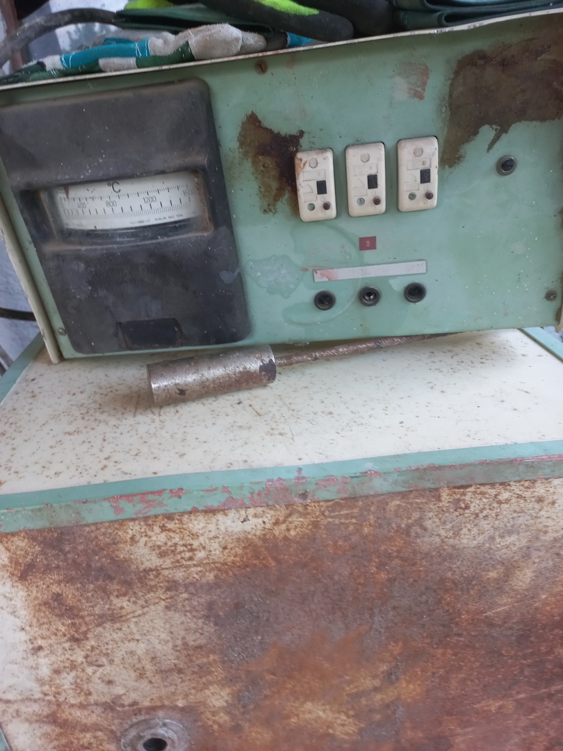

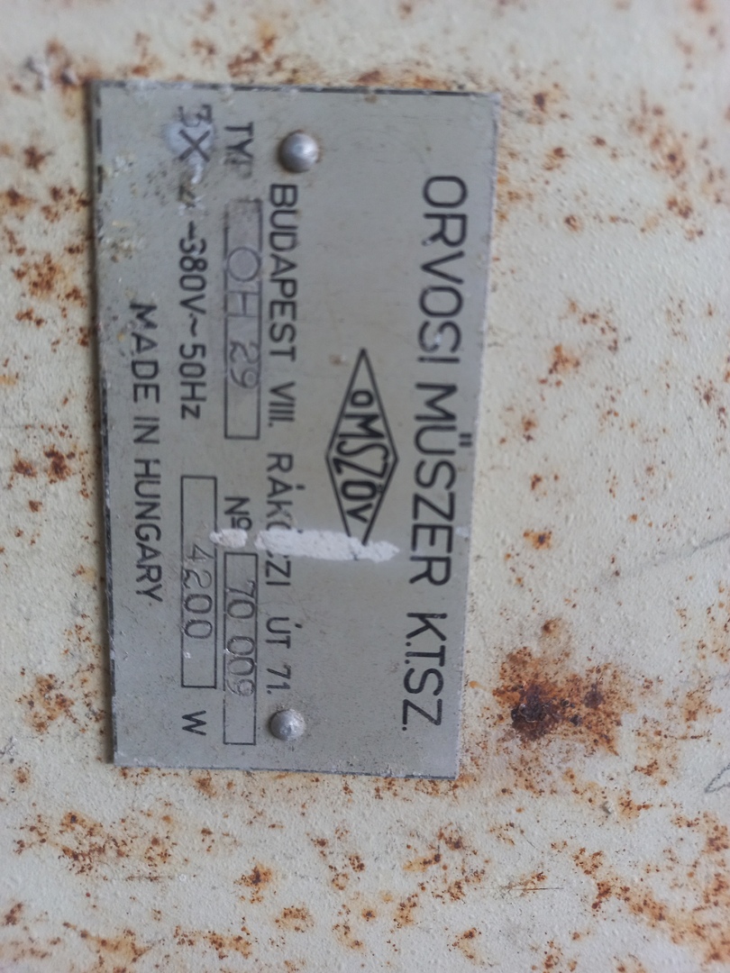

Kedves tagok! Esetleg valaki ismeri ezt a villamos kemencét? Esetleg kötési rajzban tud valaki segíteni? Mit mérjek, hogy kiderüljön, hogy jó-e? Köszönöm.

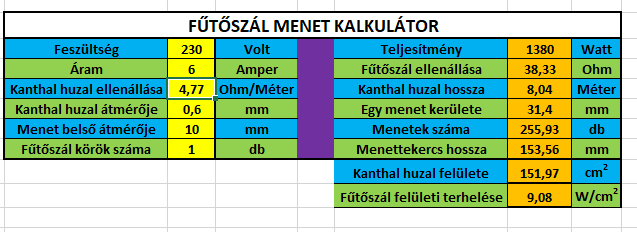

Gondolom a 3 fázis 3db különálló fűtőszál tekercset táplál.
Ha így van, akkor a kivezetéseken meg tudod mérni az ellenállásukat.
Ez ugye függ a Kanthal huzal átmérőjétől, anyagától, stb.
Amikor csináltam a saját kemencémet, összedobtam egy excel táblát, hogy ellenőrizni tudjam a saját tekercseimet, talán hasznodra lesz.
Most behelyettesítettem a teljesítményednek megfelelően
ecp4rs0md
szabo janko
Hú de rég láttam ijen ejtőkengyeles szabályozót.
ecp4rs0md
Erről bármilyen infót szívesen fogadnék. Köszönöm.
2f428kduf
Nem biztos, hogy ejtőkengyeles. Azt akkor használták ha papírszalagra is írt a kütyü. A ki-ba kapcsolást az alsó motatóval, amin a kivánt fokot állítod, együtt mozgó kis induktív kapcsoló végezta. A hőmérsékletet mutatón van egy kis zászló, ha a tekercsek közé jutott, kikapcsolt usw.

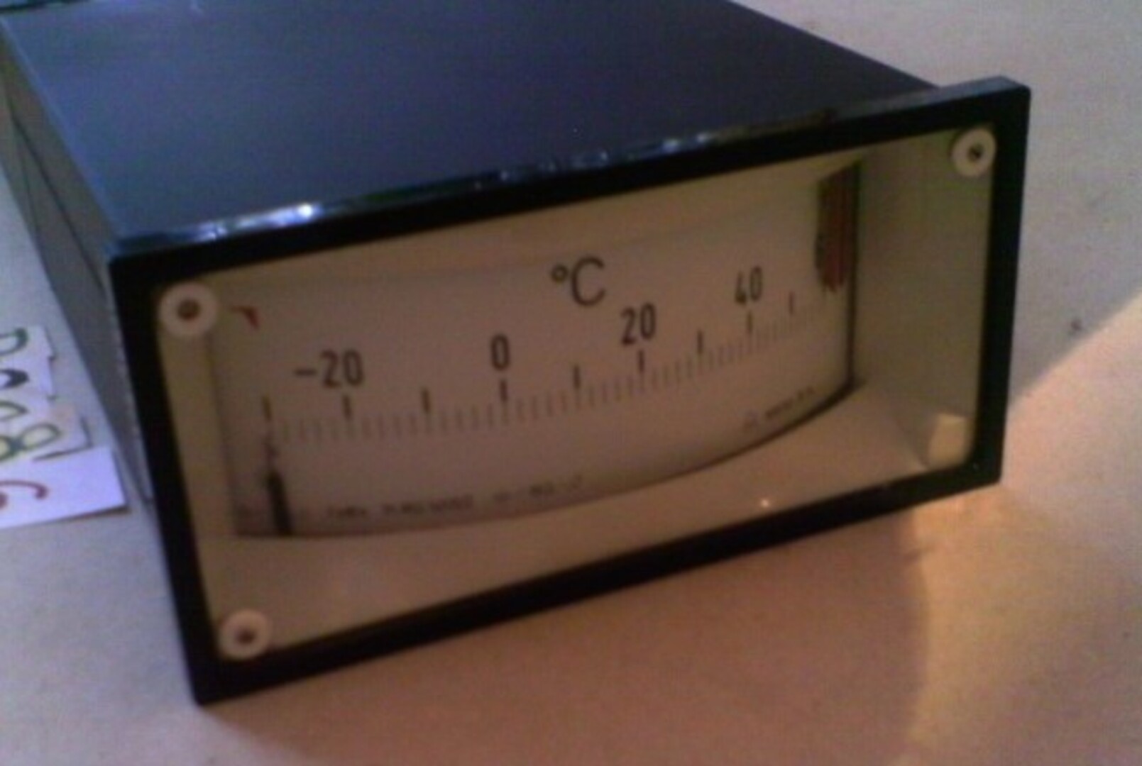

Haliho !
ez bizony ejtőkengyeles hőmérő
amit előttem jeleznek az a Minitak hőmérő ez már elektronikus (lásd a képen )
az ejtőkengyelesről  pár kép van az alábbi linken
https://forum.index.hu/Article/showArticle?na_order=&na_start=841&na_step=30&t=9207534
671 -es hozzászóllás
