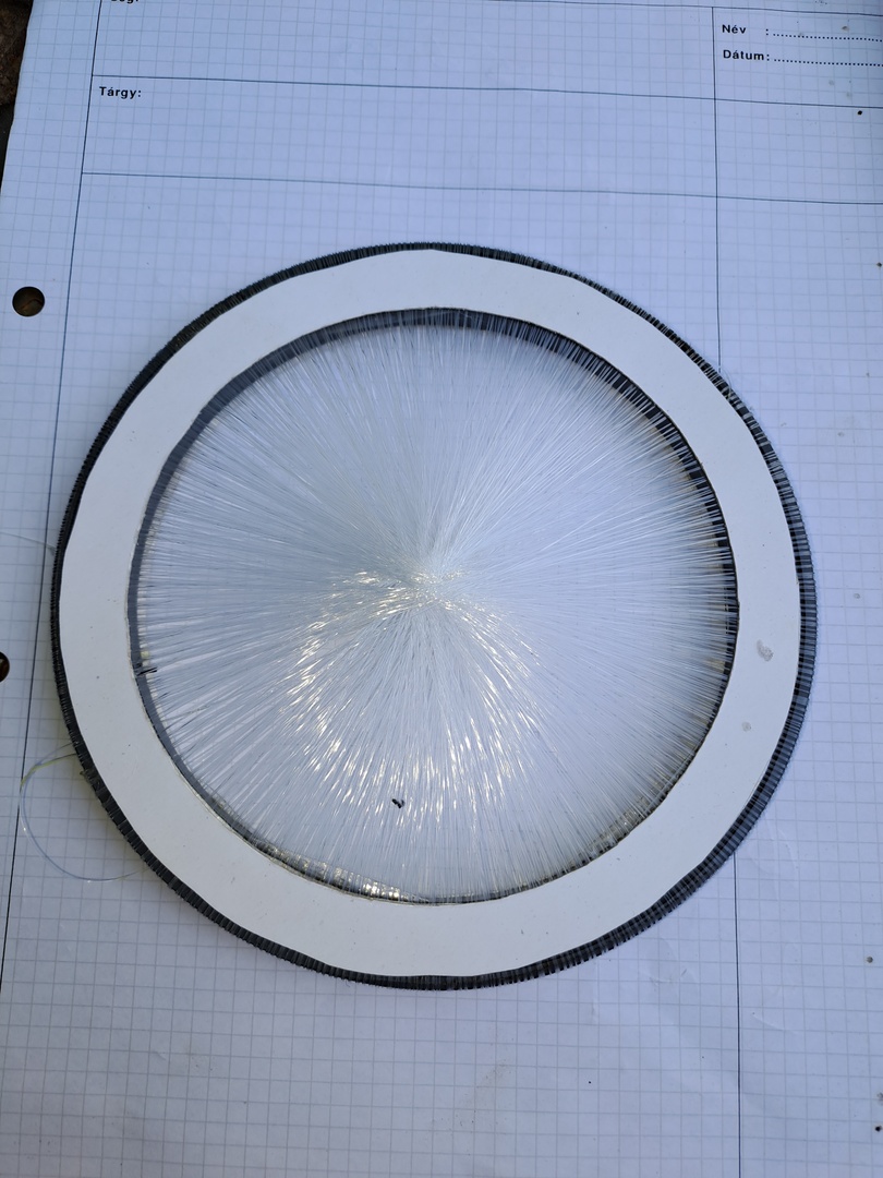

Egymás mellett vannak a szálak körben kb. 400-800 szál, és nem lehet kifeszíteni.

Ez az előgyártmány. Ebből lesz kivágva átmérő 50-es lyuk.
Egyébként ez egy összerakókefe. Francia gyártás kiváltására.

Az előgyártmányig már eljutottál, és középen kellene egy
D50 mm áttörés, a központba befutó szálak (végek) levágásával?
Az előgyártmányig sem lehetett az út egyszerű.
Látva a darabot:
- Borotvaéles D50 bőrlyukasztó
+ Keményfa vagy "húsvágólap" alátét
+ Előtte gyorshűtés, hogy a szálaknak legyen egy kis merevségük, öntartásuk.

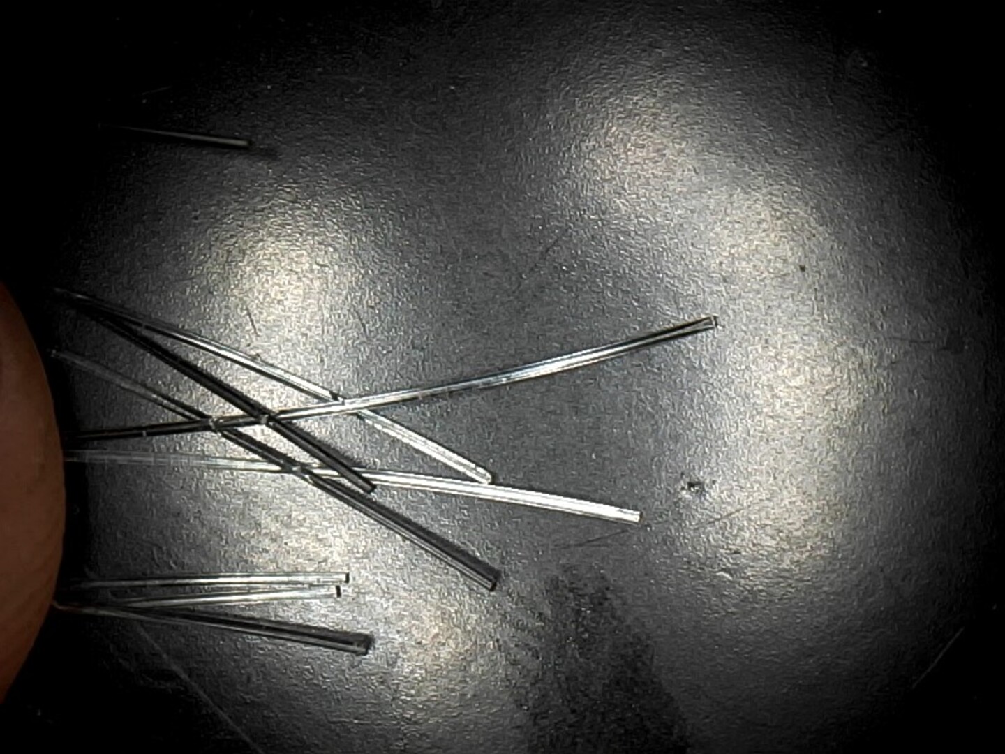

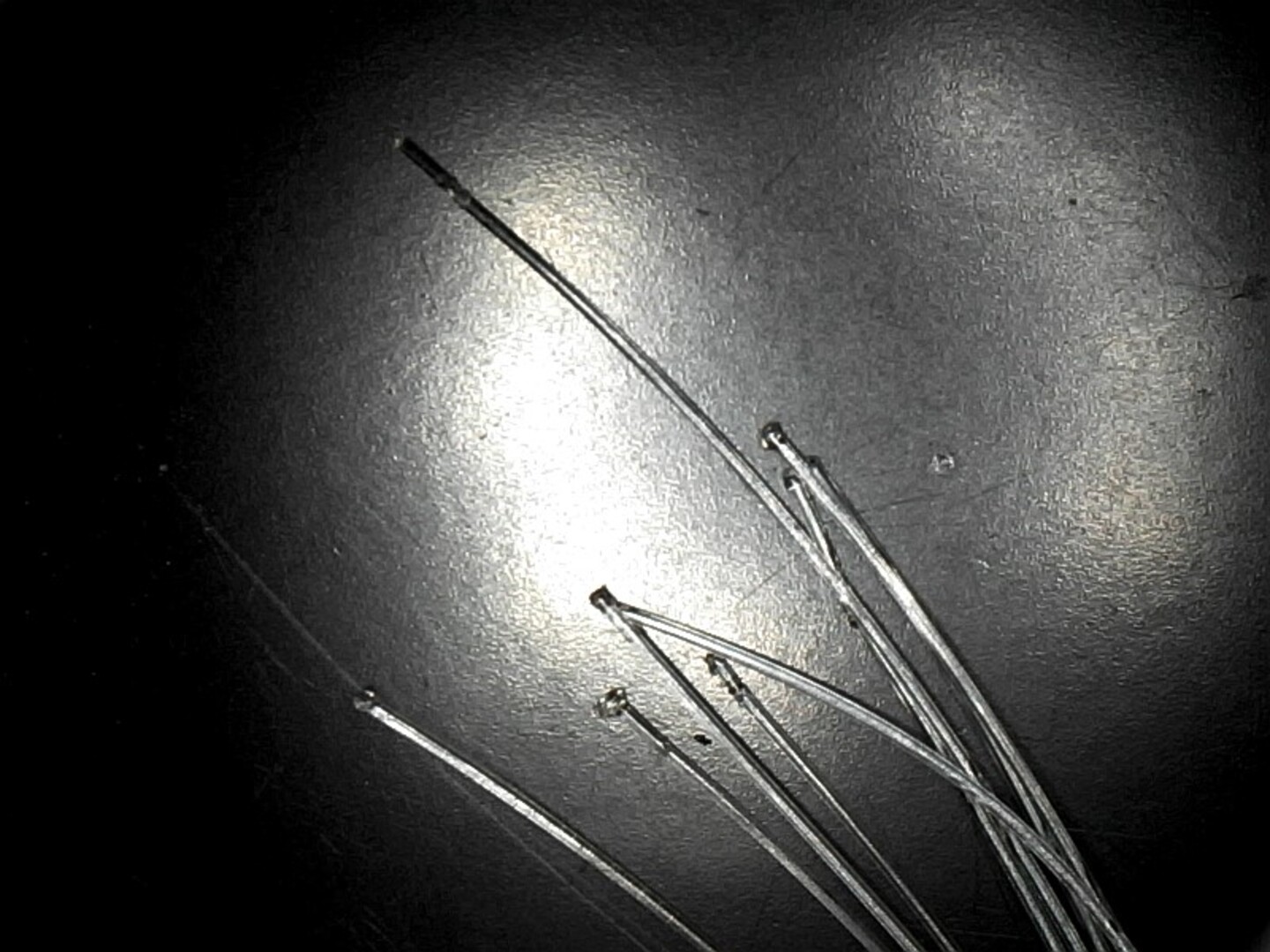

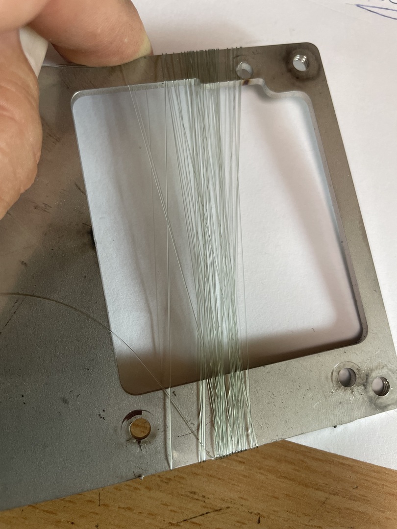

0.25 damil volt kéznél alálöktem a kék lézer (40W) alá feltekertem egy lapra 20-30 szálat összevissza.
Nem jó az eredmény. [#wilting]
1-2-3 kép.

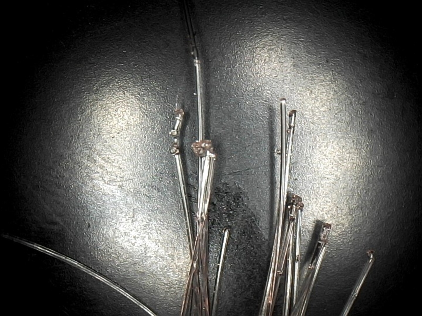

4 kép:
Alúl felül rögzítve (két újjal megfogva) szikepenge le fel mozgatva miközben előre haladt a penge jó eredményt hozott.
Kell készíteni egy szerszámot ami 50mm átmérőben alul felül megtámasztja központosan és pengével a belső palást melett gyorsan jól vágható.
