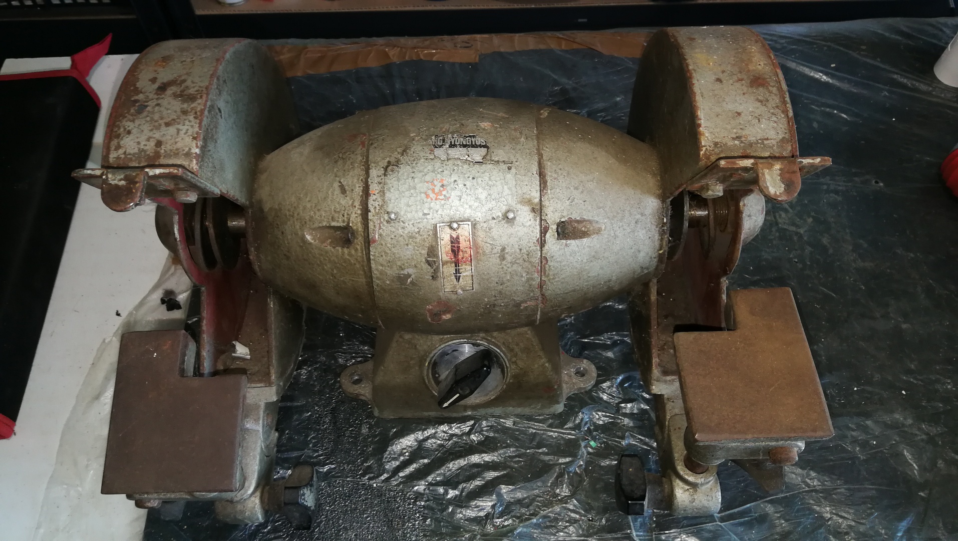

Megerősítem [#3133@remrendes] válaszát, én is a kép alapján ilyet találtam: ACS 01-33 asztalai csiszoló. 850W-os, tehát egy 60uF-os kondi kell neki deltában.
mex
Köszönöm a megerősítést, holnap megyek kondi után.[#integet2]

Mindenkinek köszönöm a segítséget, most már egyértelmű  a köszörű származása, teljesítménye is. A 230V-os működtetéshez szűkséges kondenzátort beszereztem, a deltába kötés után beüzemelem. A kondi nehezen férne be az alap üreges részébe, ki kellene fúrnom egy rögzítéshez használható lukat, akkor már igen. Valószínű kívülről fogom rögzíteni, onnan becsatlakozni a tápkábellel egyetemben a tömszelencén keresztül. A kapcsoló természetesen marad, fázist, nullát, is szakít majd, mert dugvillás lesz a csatlakozása a mobilitás miatt. Ezután már csak korongokat kell beszereznem...
