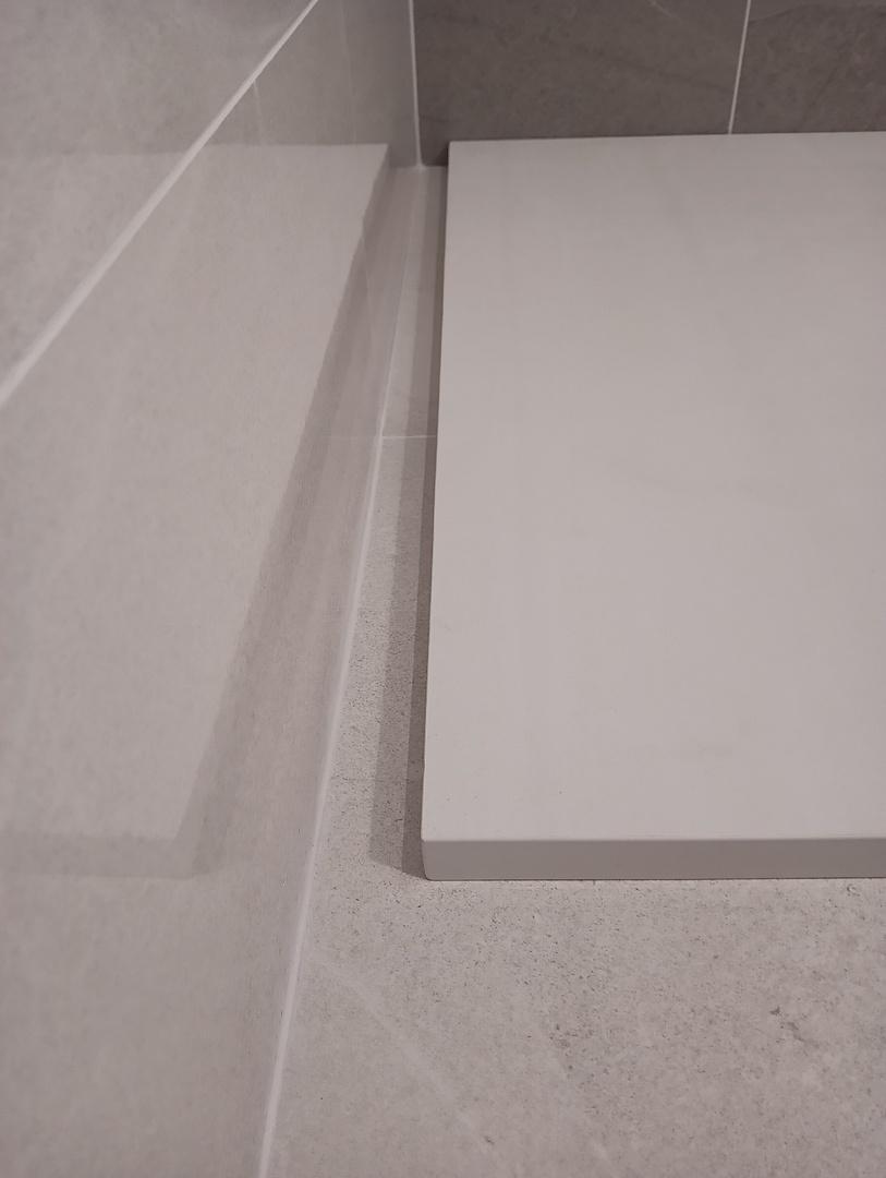

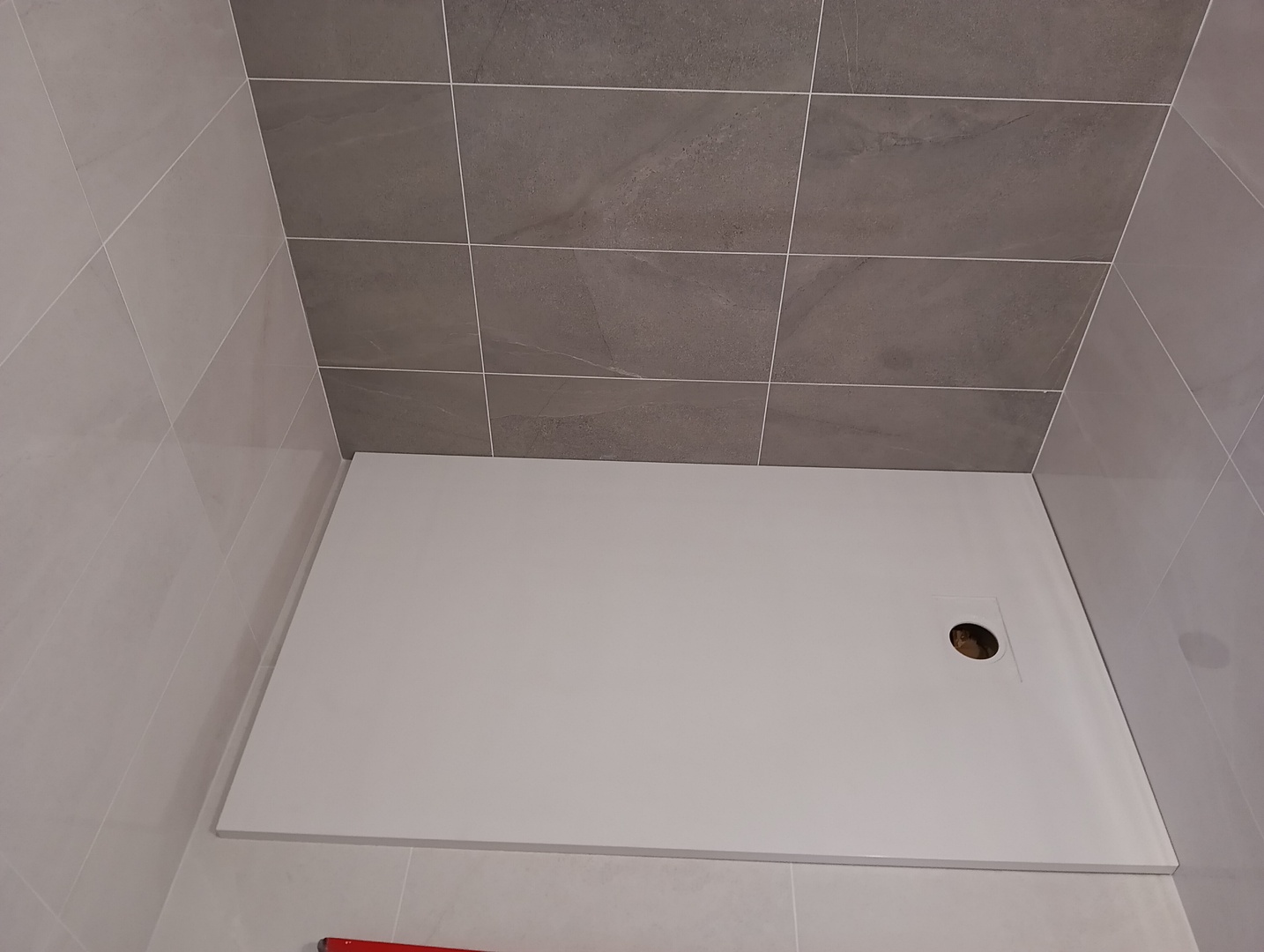

Ti mindenben jártasak vagytok, csatolok két fotót, ami jól prezentálja a kialakult helyzetet. Most mindegy, h9gy mi volt a cél, melyik mester, mit baszott el, jelenleg itt vagyunk.
Valami nem annyira kókány ötlet esetleg, hogy ezt a tálca és a fal közötti hézagot, mivel lehetne kitölteni?
Ablakos ismerősömnek volt egy ötlete, hogy egy darab műanyag párkány anyagból taknyolni ide valamit...

Mekkora a legnagyobb rés?
afjybsise
A fal ilyen (illetve a két szemközti nem párhuzamos), azt tudtam, csak arról volt szó, hogy úgy vakolja ki a nyüves, hogy ez a tálca passzolni fog.[#vigyor]

Szimetrikusan elosztanám a hézagot mindkét oldaláról szilóval kinyomnám.
afjybsise
Az lett volna a cél eredetileg, de 45 milliről beszélgetünk [#vigyor]
PVC 50x50-es sarok élvédő + beleragasztva egy kádszegély. Fehér szaniterrel eldolgozva. Természetesen a hiányzó részt kitölteni.

Ez jó ötlet, önmagában a kádszegélyre én is gondoltam, de önmagában 20-25 mm környékén találtam, de ezt kipróbálom, köszi!

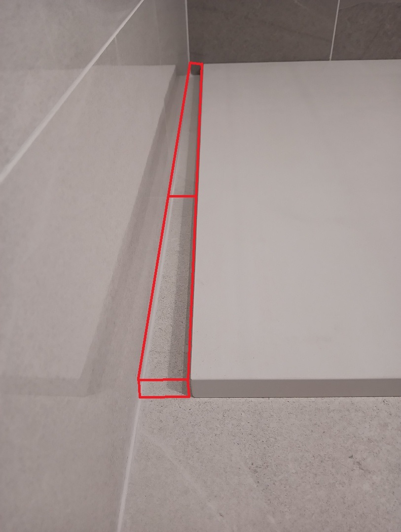

A fali burkolatból vágni 2 hosszú csíkot és a fugaközöket megtartva kiburkolni,minimális lejtéssel a tálca felé, azzal lesz a legnormálisabb.
Bármilyen más anyag elüt szinben a többitől és csak mégjobban kiemeli a hibát.
Nálam sincsenek derékszögben a falak . ( így vettem anno ) Így oldottam meg. A színes fali csempéket is direkt  a csalás miatt rakattam így

Igen, jogos. Ez is lenne a legautentikusabb megoldás, ahogy Gábor is mutatja a fotóján. Egyszerűbb is, mint felvágni a járólapot alatta, vésni a betonból és kiönteni, hogy utána járólap szintbe kerüljön a tálca. Eredetileg ez volt az elképzelésem, csak nyammogtak, hogy nem lehet hozzányúlni, ha valami baj lesz vele. Nálunk minden mester azon van, hogy kibasszon a következő szakmával [#vigyor]

Kidobnám a tálcát és folyókát csempét rakatnék le ..
afjybsise
Azért vettem tálcát, mert tálcát akartam...
Marad a melléburkolás, ahogy javasoltátok! Köszi
