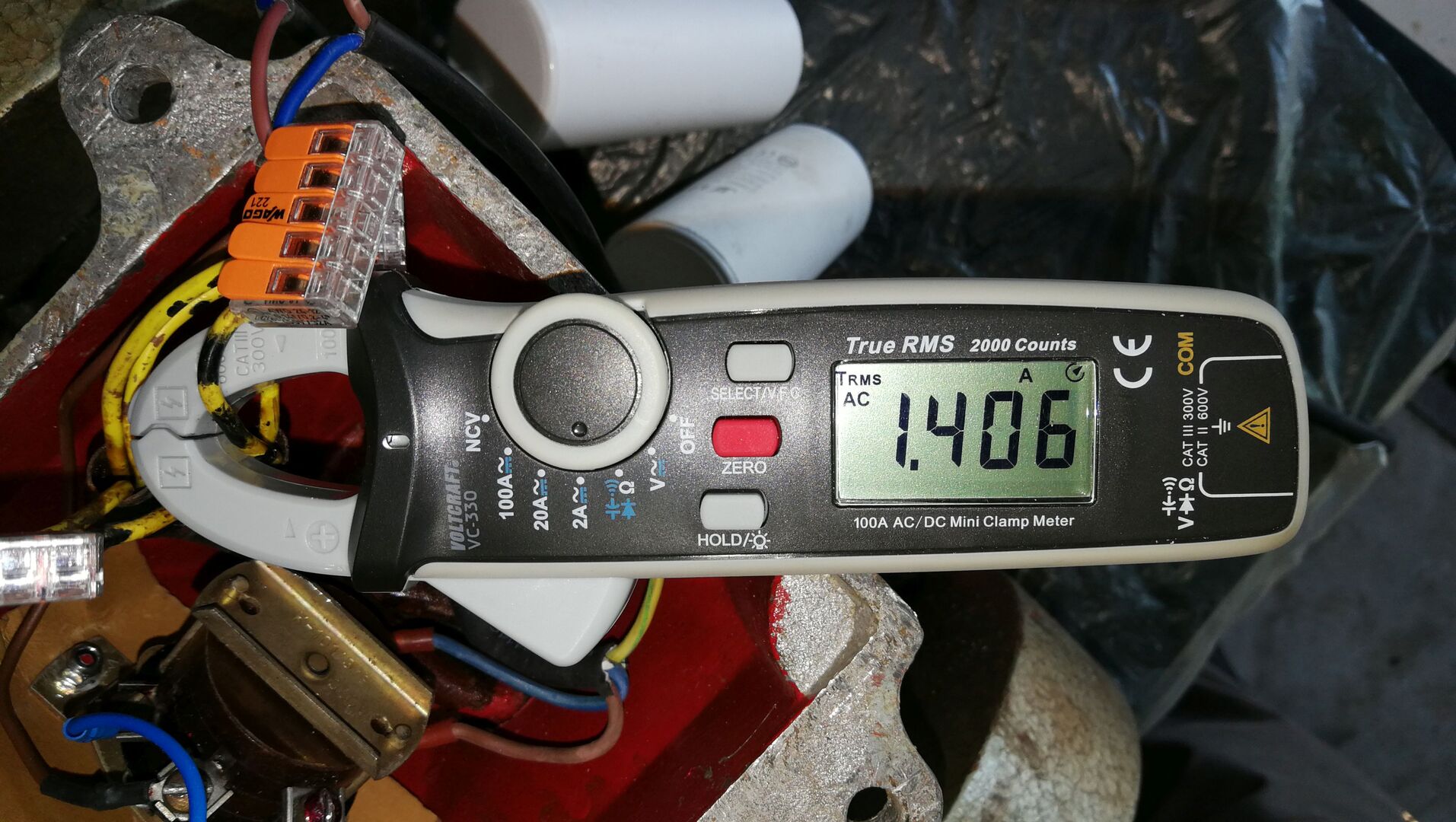

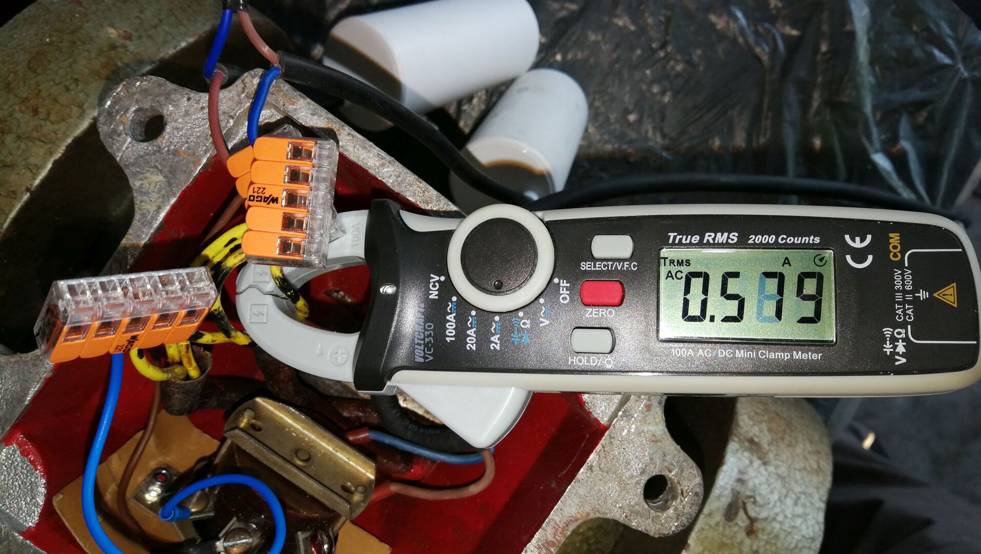

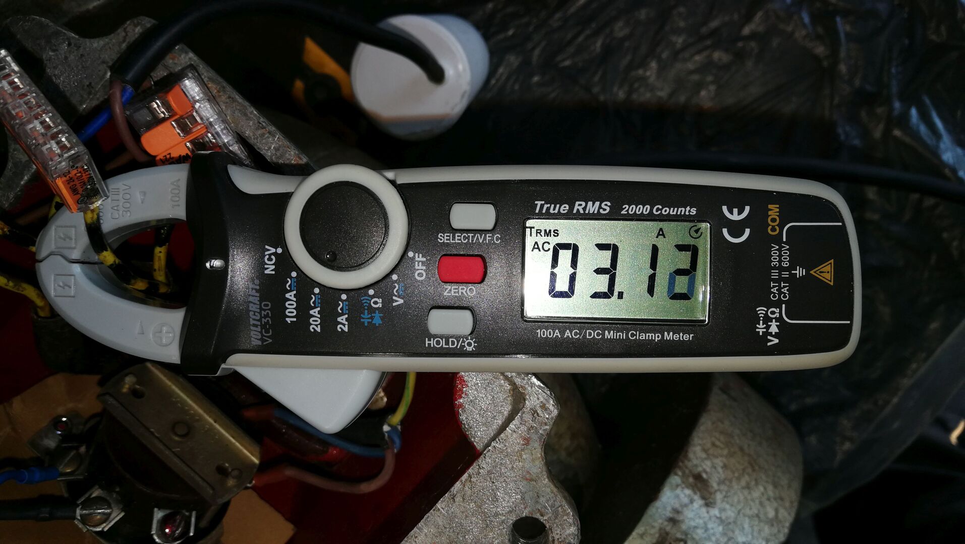

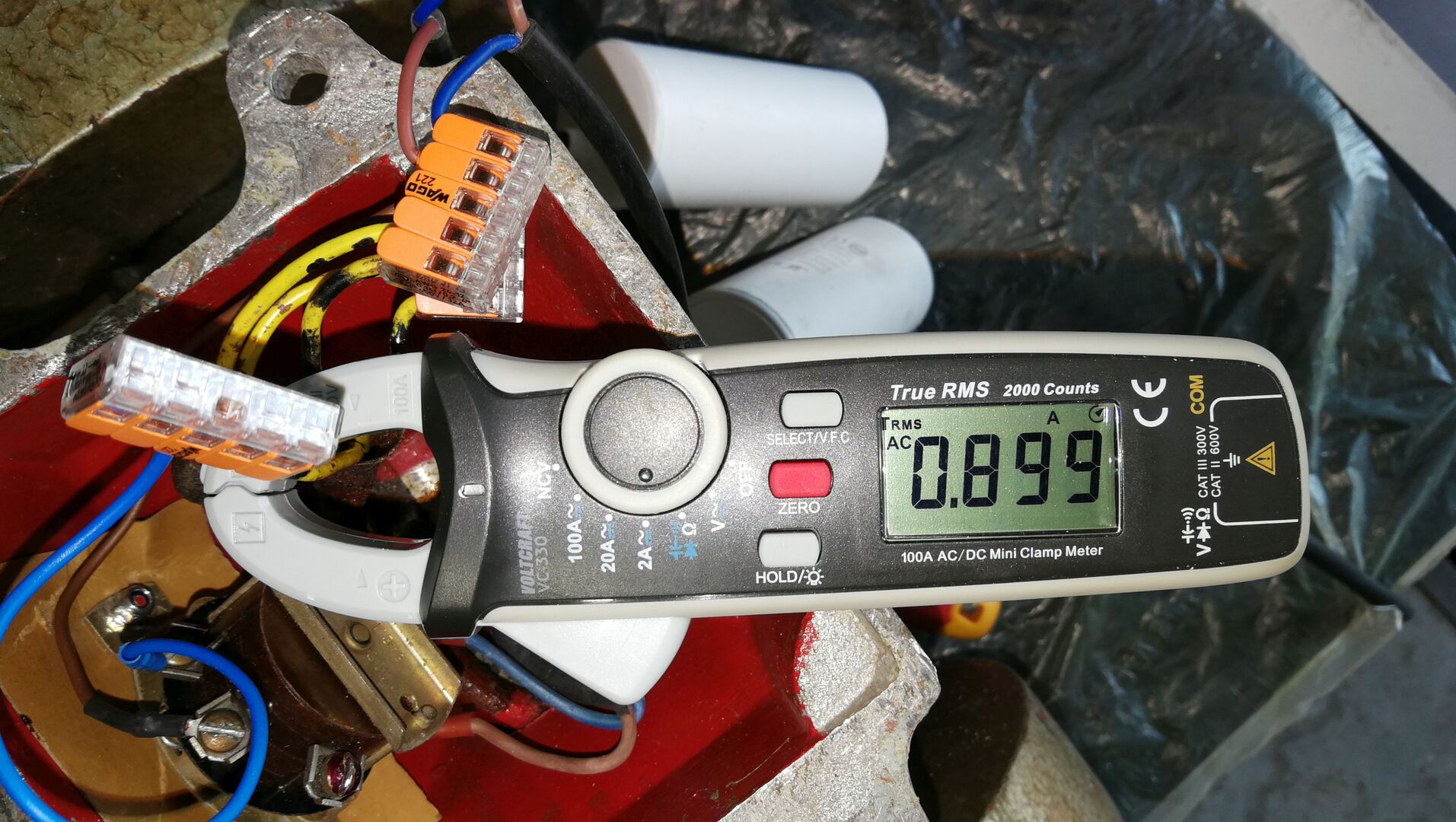

Folytatódik a köszörűgép saga..

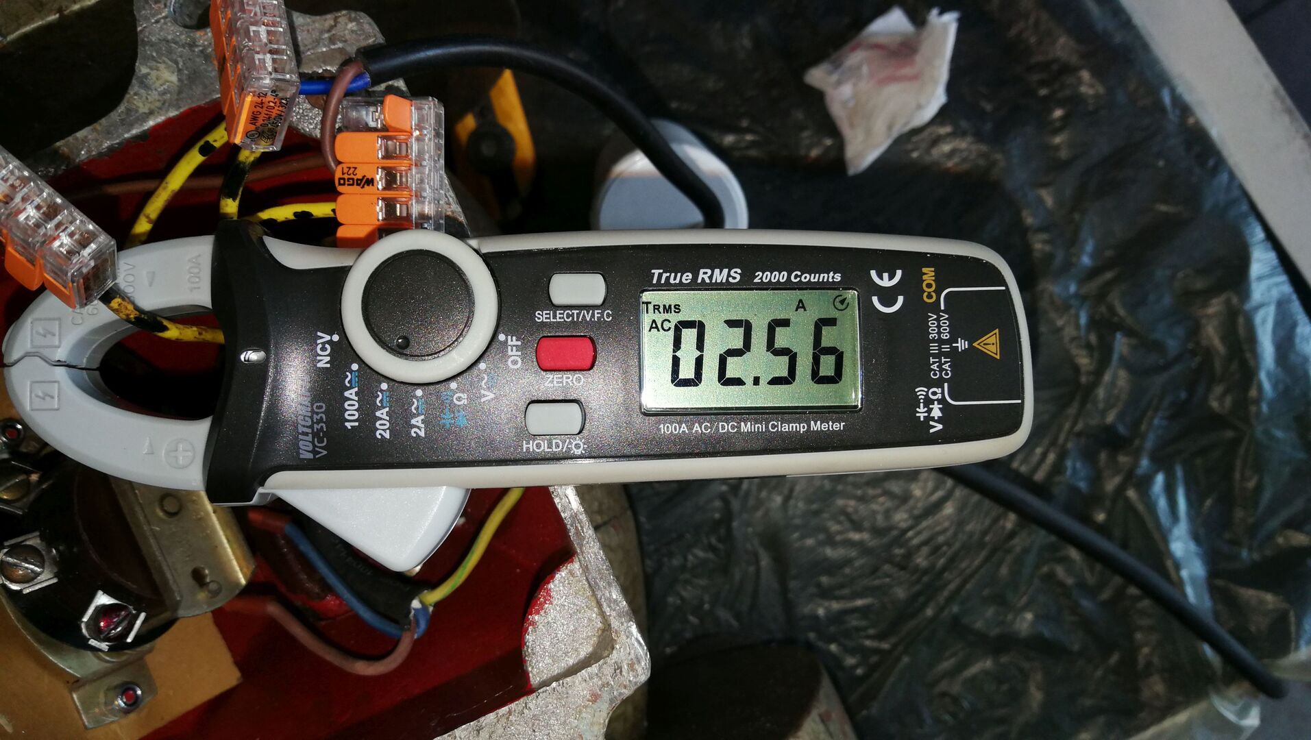

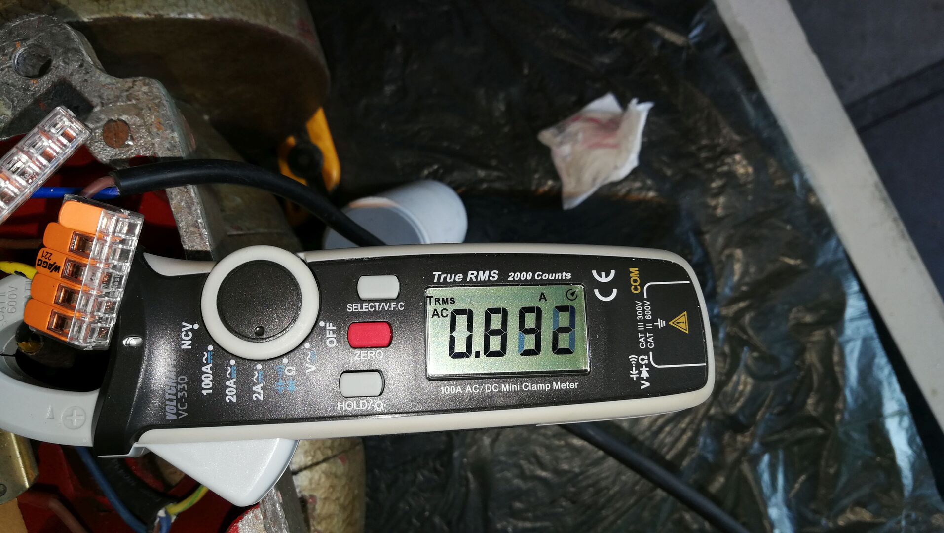

Átkötöttem deltába, hozzákötöttem 60uF kondenzátort, és bekapcsoltam.Azonnal felpörög, de búg, lekapcsolva gyorsan megáll, (korongok nélkül).A kondit átkötve a forgásirány is megváltozik. Az egyes ágakban lakatfogóval mért áramok nagyon eltérőek. Volt egy 50uF kapacitásom is, csere után valamelyest csökkent az áramfelvétel, búgás, és egyenlőtlenség megmaradt. Ezután sorbakötöttem a kettőt, és így mértem, búgás elhalkult, egyenlőtlenség maradt, áramfelvétel így a legalacsonyabb. Mindezek a mérések terhelés nélkül értendőek.
60uF áramok:
50uF
Sorbakötve:
mex
mex
A kivezetéseket nehéz lett volna elcserélnem, mert külön varniscsőbe volt a három kezdet, és a három tekercsvég is kihozva a motortestből, ráadásul a csillagpont egybe volt csokizva, tehát csak annyi volt a dolgom, hogy kisípoltattam a tekercsek kezdeteit a csillagpont szétkötése után. Meg is jelöltem egyértelműen mindegyik tekercs kezdetet és véget is...
Most némiképp tanácstalan vagyok, mert kb tíz perc üzem után érezhető volt a tekercsek melegedése, bár ilyen áramok mellett nem csodálkozok rajta. Viszont ez hibás kötésre, és/vagy tekercshibára utal.Olvastam, hogy üresjárásban felléphet túlzott melegedés az ilymódon átalakított motoroknál, hát nem tudom.. A következőkben kiméregetem a tekercseket, dacára a külön kivezetett kezdet/végekre,hátha mégiscsak ott van a gebasz.

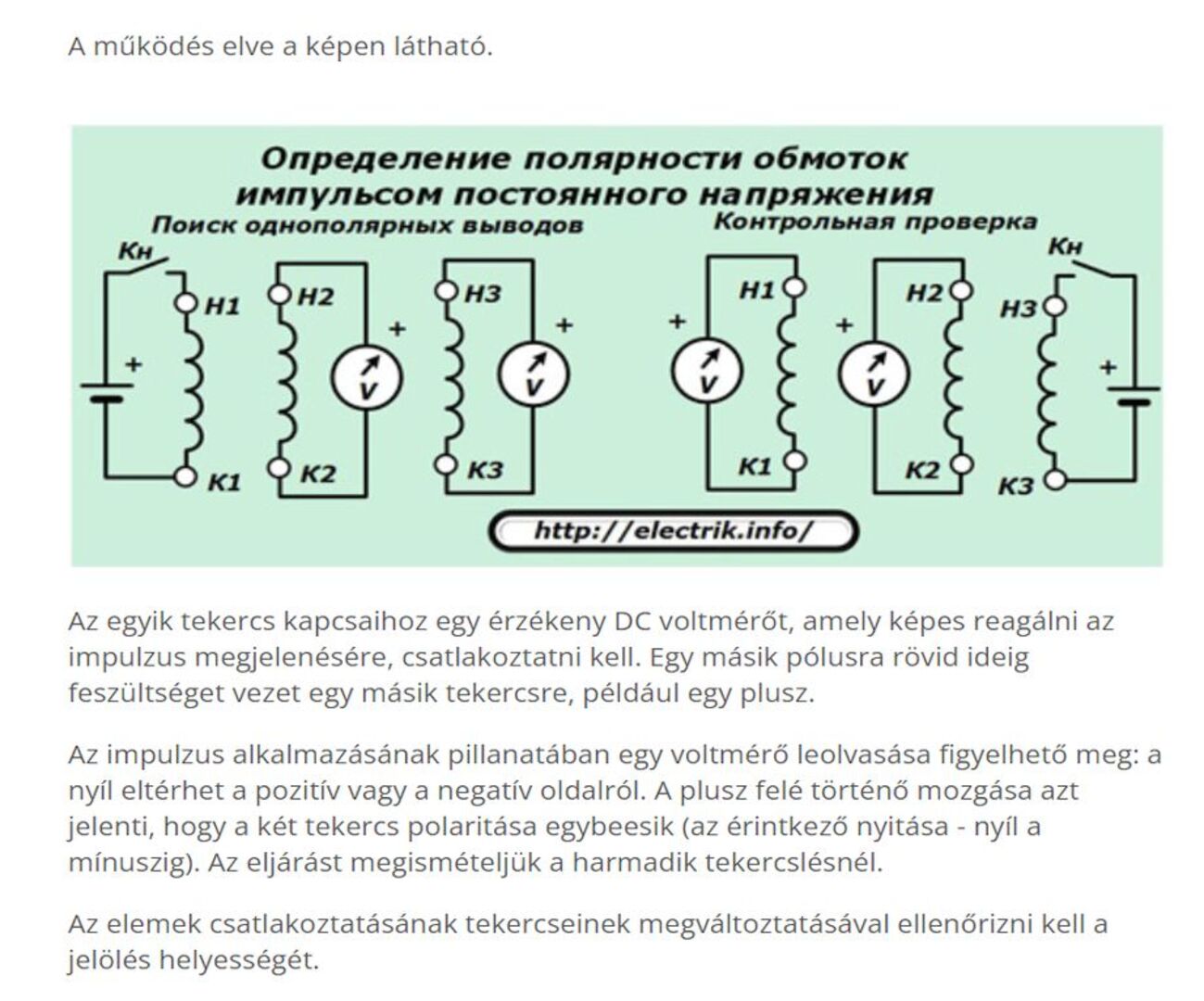

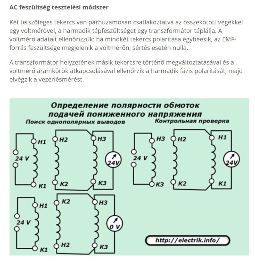

Találtam egy orosz oldalt, érdemes megnézni.
Innen mentettem ki két mérési változatot is, valamelyiket kipróbálom.

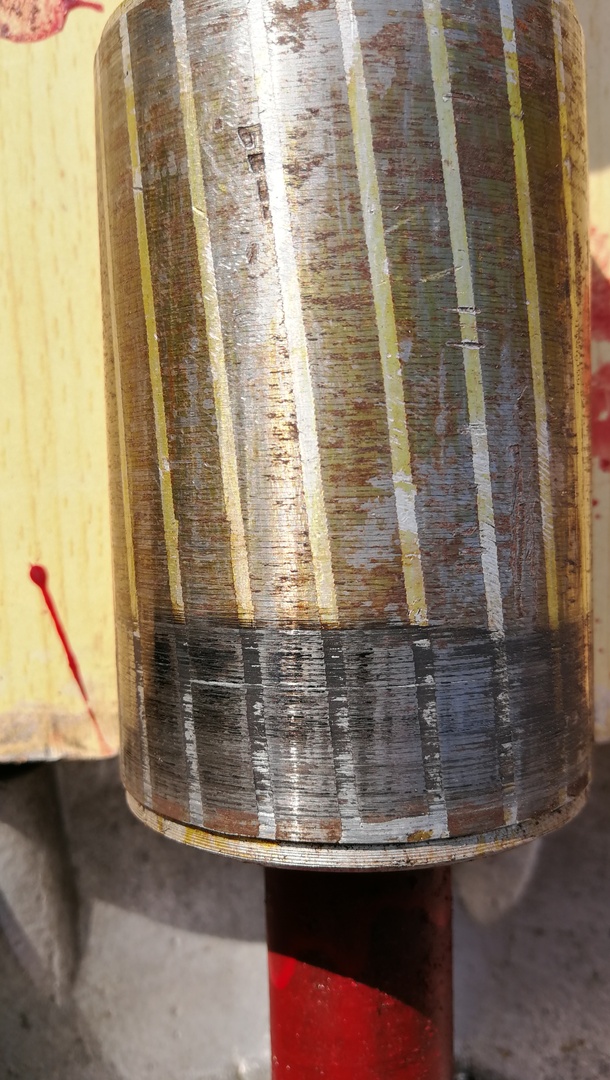

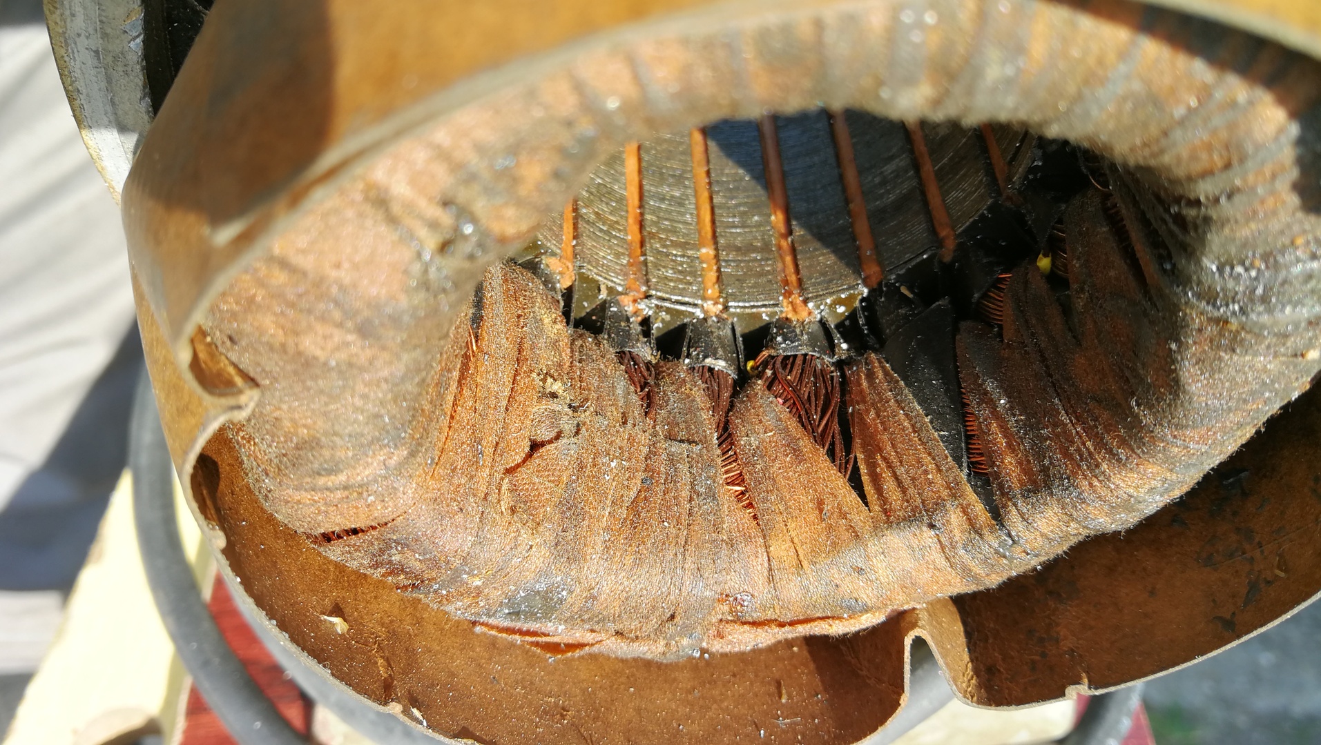

Időközben szétszedtem mert hangos is volt, meg kíváncsi is voltam a belsejére. Látszik, hogy valamikor már tönkrement benne csapágy, a forgórész belejárt az álló részbe, és úgy tűnik, hogy a forgórész lamellák is megmozdultak azon a részen.A kalicka nem tudom mennyire károsodott, úgyszintén nem látszik az állórész tekercsek állapota sem.
Mindenesetre kicseréltem a csapágyakat, helyrehoztam az előző csapágycserekor szétkalapált tengelyvéget, és új tárcsákat gyártok, mert a régiek már nem tudják biztosítani az egyenletes kőbefogást. A tengelyeken nyomott hagyott a svédfogó, mert hát azzal rögzítették köcsere idejére..[#nyes]

Ha az 50uF-os és 60uF-os kondikat sorba kötöd, az eredő kapacitás 27uF lesz. Ne csodálkozz azon ha a motor töpreng egy kicsit indulás előtt.
Párhuzamosan kötve lesz 110uF.
mex
Tisztába vagyok a kondenzátorok soros, és párhuzamos kapcsolásával, az eredő értékek kiszámításával...
Nem csodálkozok,azon, hogy bizonytalan a felpörgése, viszont biztos motoradatok nélkül egy próbát megért, időben sem volt több pár percnél. Valami okosat azért mondhatnál a lakatfogóval mért értékek láttán, (gondolom szakmába vág).
Ja, még induktivitásmérővel is rámértem a tekercsekre, jó közelítéssel stimmelnek az értékek, persze hálózati feszültségen ez semmit nem garantál. Szívárgó áram a védőföld felé üzem közben minimális, 1-2mA.
