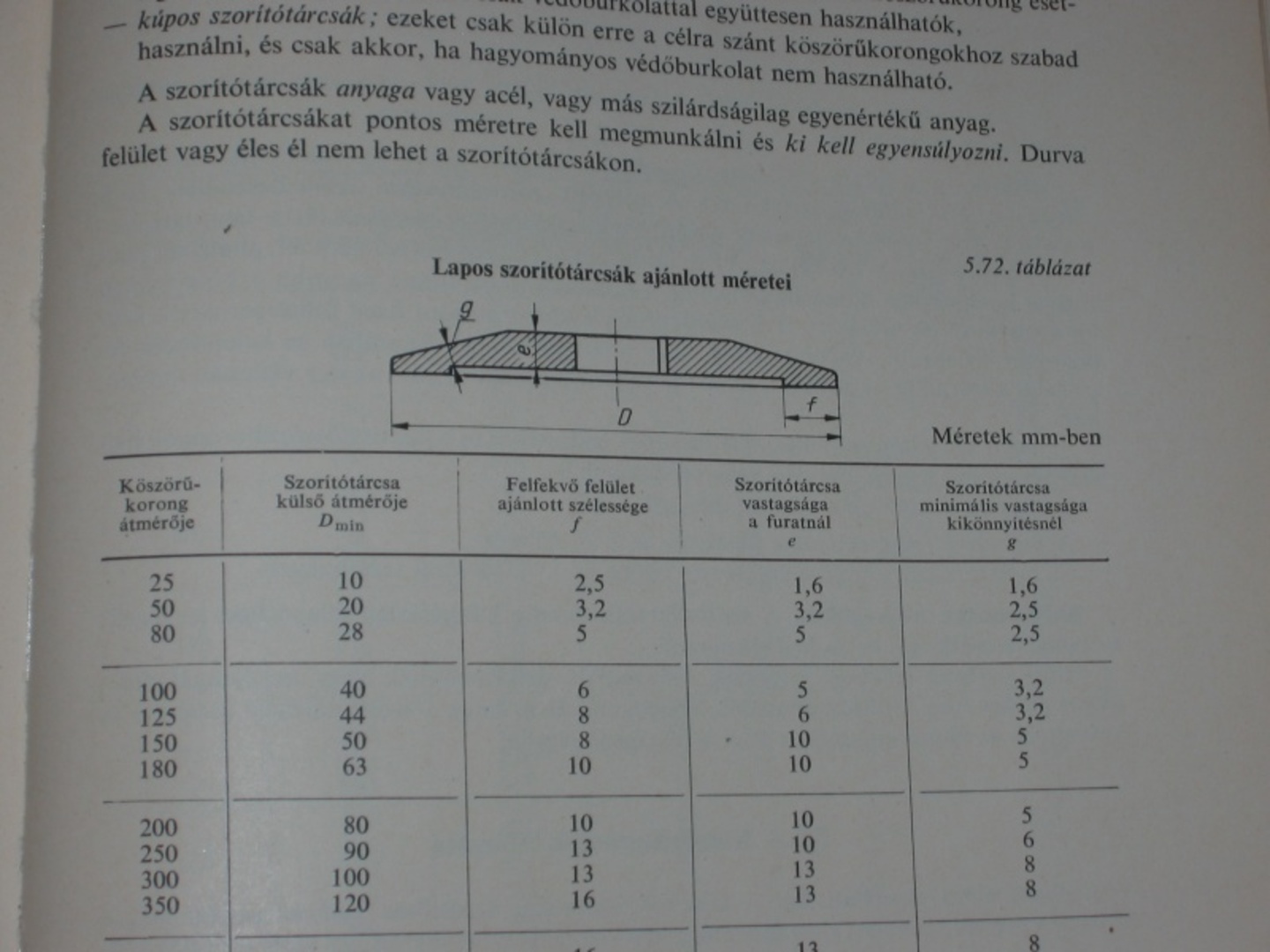

Idézúj tárcsákat gyártok, mert a régiek már nem tudják biztosítani az egyenletes kőbefogást
Csak úgy tájékoztatásul...

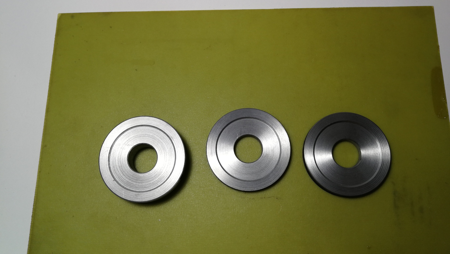

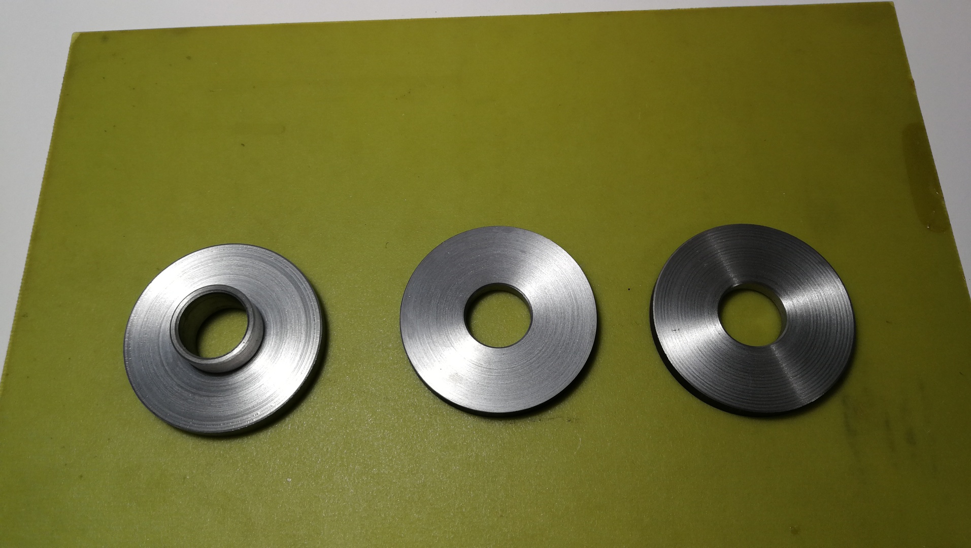

mex
Köszönöm az ajánlást, de nekem az adott helyre, méretre kell alakítanom a tárcsákat. Az eredeti darabok présgépen készültek, utólagosan a furatnál munkálhatták meg. Az anyaguknem több négy mm vastagságnál. 10mm távtartó csövecske az egyik oldalt, a másiknál 11mm...
Az újak 6.5mm vastagok, a belső tárcsa egybe készül a távtartóval, és a névleges furatátmérők +2 századra vannak forgácsolva, így sokkal stabilabb a megvezetés.

Gratula! Egyben megoldottad szinte az összes problémát [#eljen]
