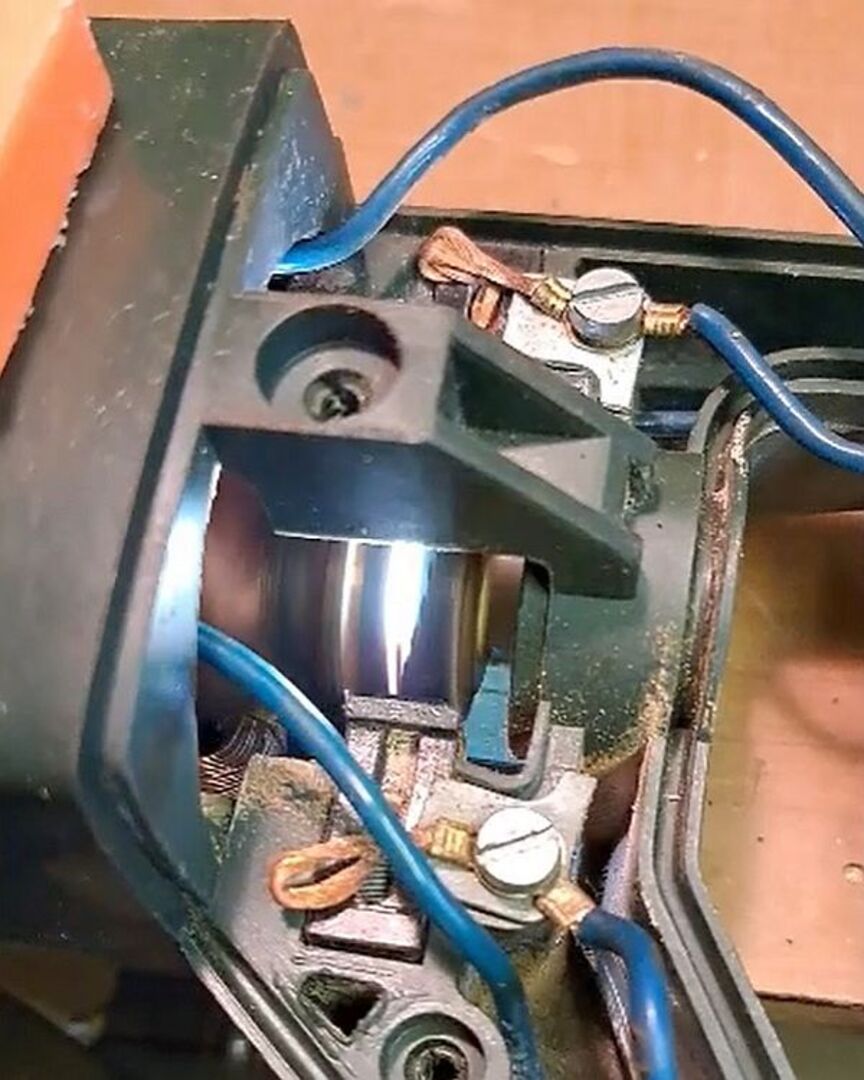

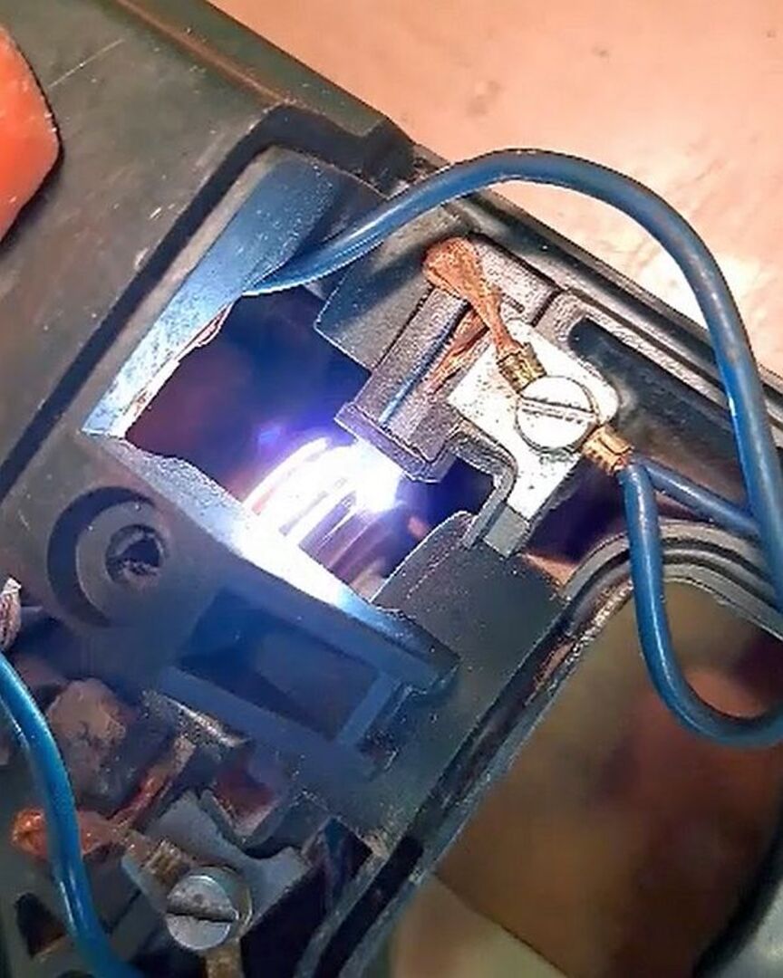

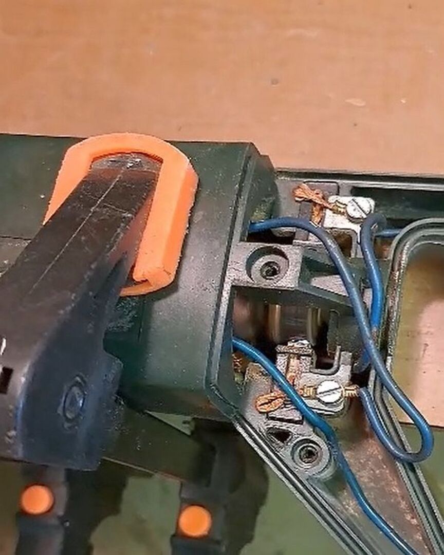

Kerestem egy 30+ éve használaton kívüli, de egyébként jó állapotú üzemképes  - talán EVIG - kézi fúrógépet. Egy sebességes, csak egy irányban forog és a kapcsoló benyomásakor azonnal indul. Tehát egy mezei békebeli  kézszerszám.
Könnyen bontható a kefe oldali része (akkor még szempont volt a szervizelhetőség) Elindítva határozott hanggal és minimális kefeszikrázással forgott. Az áramfelvétele így üresjáratban 1.7-1.8A volt.
A forgórész kivezetéseit felcserélve egy kicsit elszabadult a pokol. Ordított, recsegett, lángolt - de balra forgott rendesen. Talán még kicsit gyorsabban is, mint jobbra [#nemtudom] Az áramfelvétele 1.5-1.6A [#confused]
A képek magukért beszélnek. Szerintem balra forogva max tíz perc alatt elégett volna a kefehíd műanyag része, de talán a fém alkatrészek sem úszták volna meg nyolc napon belül gyógyulóval...
Véleménye mindenkinek lehet - de nem biztos, hogy el kell mondani (vagy leírni) Én sem a véleményemet mondtam el hanem a mai tapasztalataimat[#integet2]
