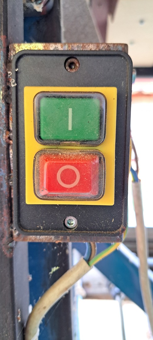

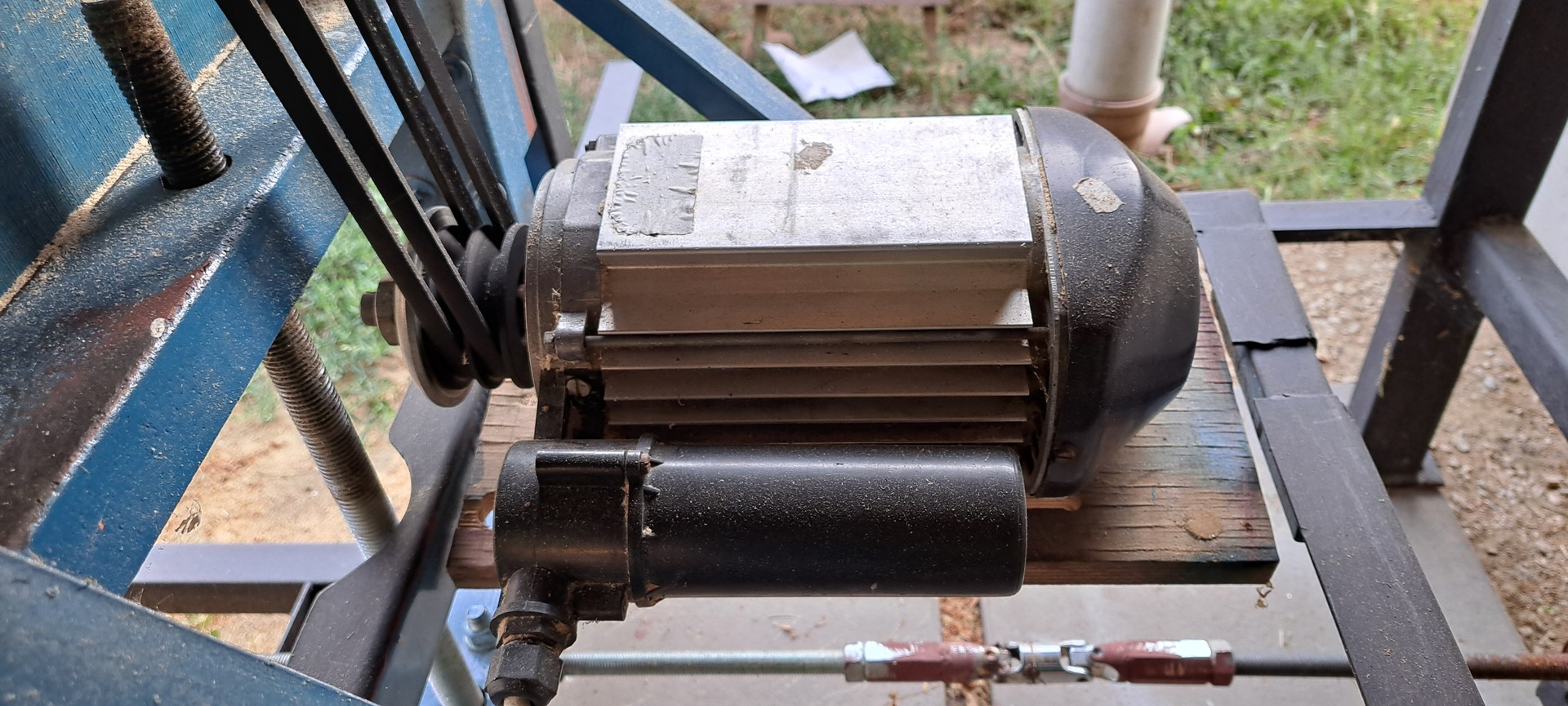

Adott a képen látható 230V/2,2 kW motor és hozzá ez a relés kapcsoló. Az a kérdésem, hogy mekkora és milyen lágyindítót tegyek rá. Mikor elindul a motor, akkor egy nagyot ránt rajt és ezért gondoltam egy egyszerűbb és olcsó lágyindító megoldásban. Mivel járatlan vagyok ebben ezért kérdezem.

Lágyinditó Ezzel megoldható a problémád 3Kw válaszd.

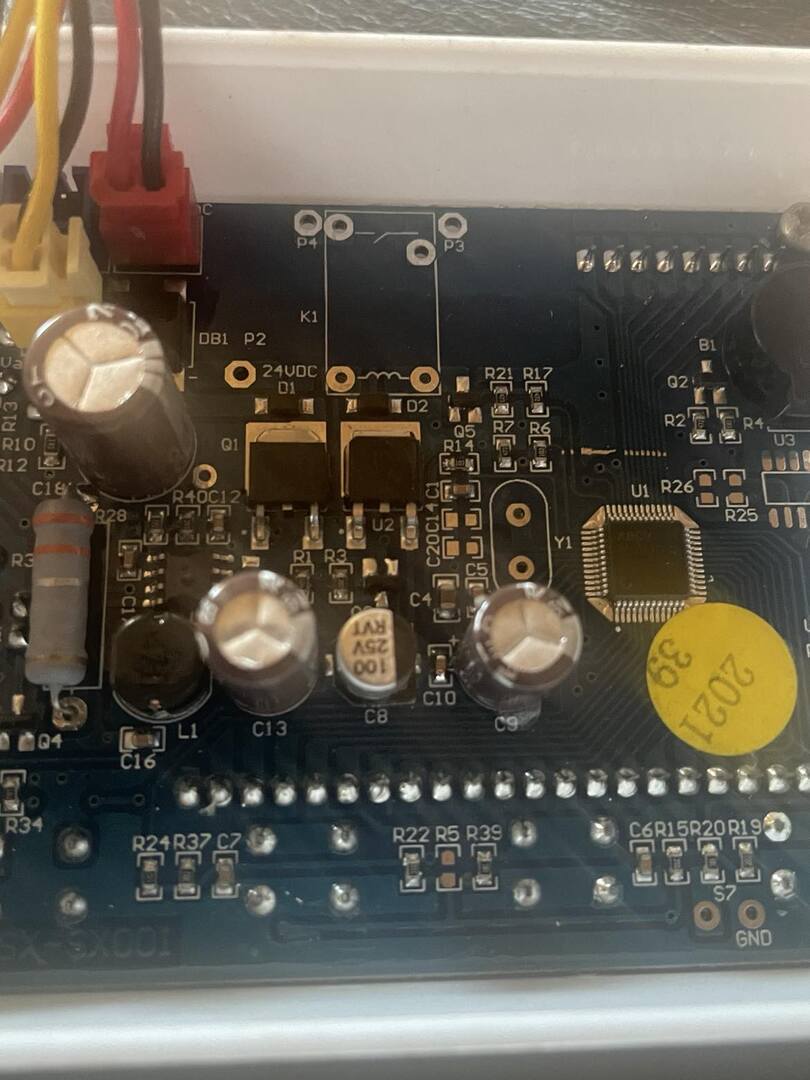

azt szeetném kérdezni a mágneshez szereltél relét?
Az eszköz 24V DC működik. (jár hozzá a tépegység is).
24V DC a mágnesszelep ami szintén jár hozzá.
A vezérlés FET-en keresztűl kapcsolja a mágnesszelepet.
Pontosabb vezérlés mint a relé
Vizes környezetbe a 24V DC biztonságos.
A panelen ki van alakítva relé fogadására is, sőtt a hozzá tartozó alkatrészek is be vannak építve,csak relé kell bele.

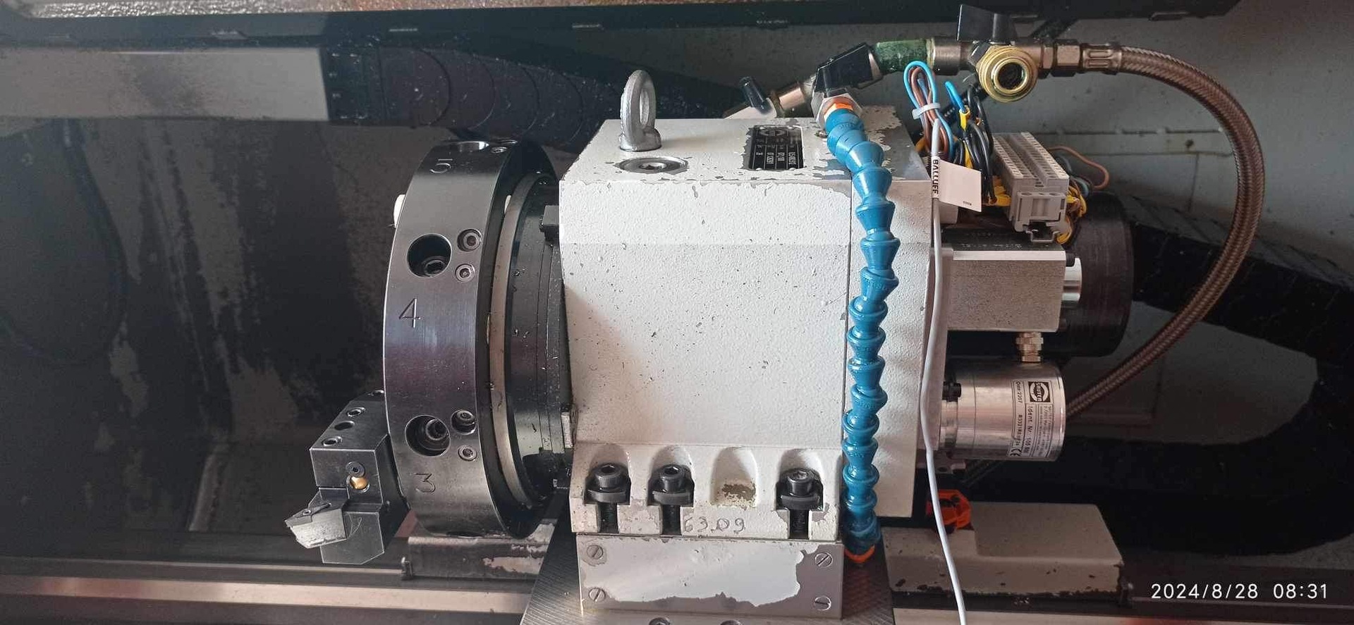

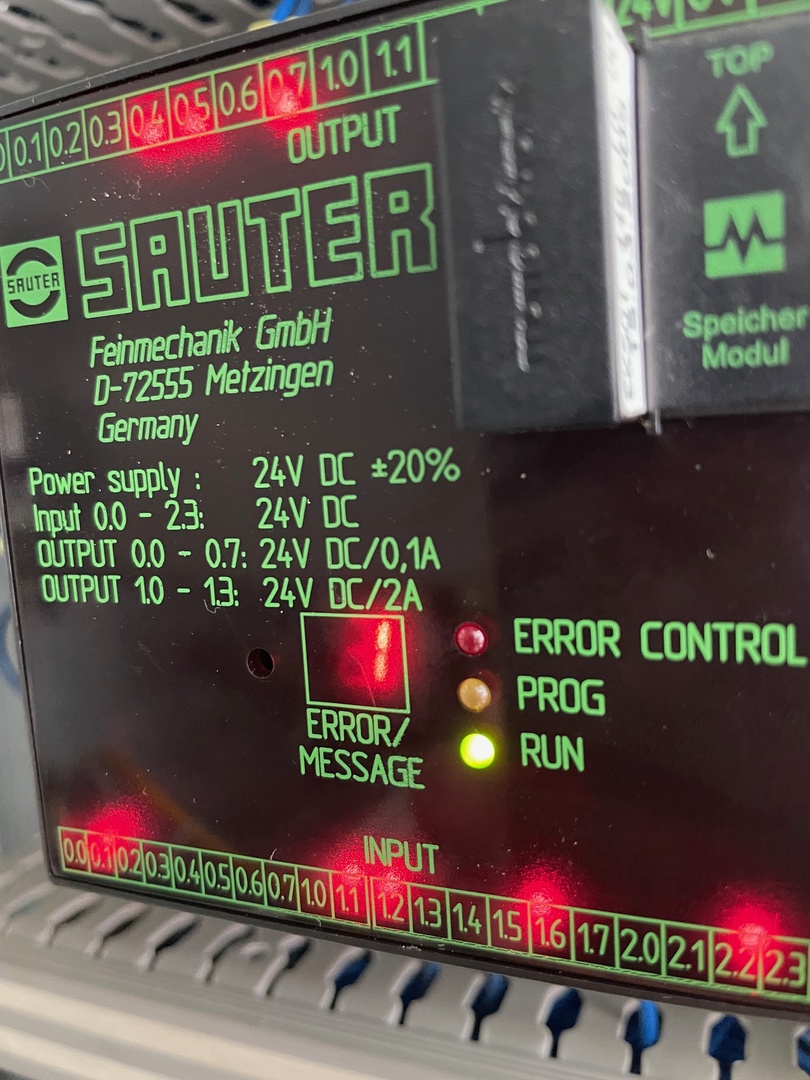

Valaki nincs a csoportban aki tudna nekem segíteni egy sauter
szerszám váltóban.

Ez a lágyindító nagyon jó. 10-12 éve vásároltam egy ilyet 3Kw-teljesítményűt a a vadi új einhell gérvágó fűrészemhez ami állandóan leverte a 10A kismegszakítót induláskor a 2.2 KW-os motorjával. Mai napig használom. :)
