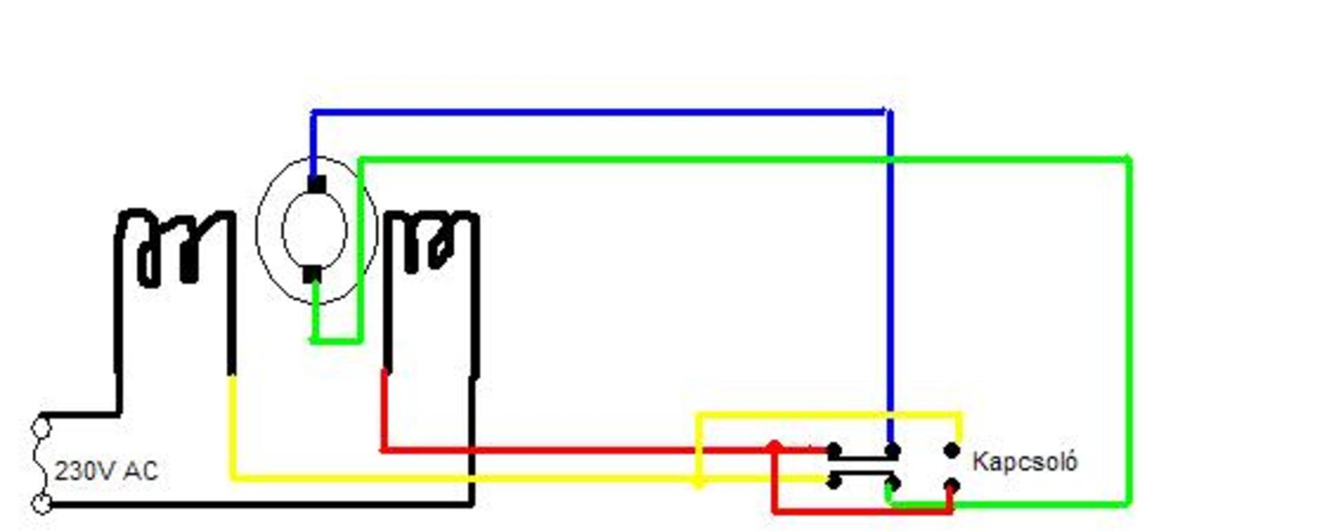

Egy lehetséges megoldás az irányváltásra, egy hirtelen "levadászott" kép alapján.
Igaz és működik, ha a forgórész tekercselése "támogatja" az ellentétes irányú forgást.

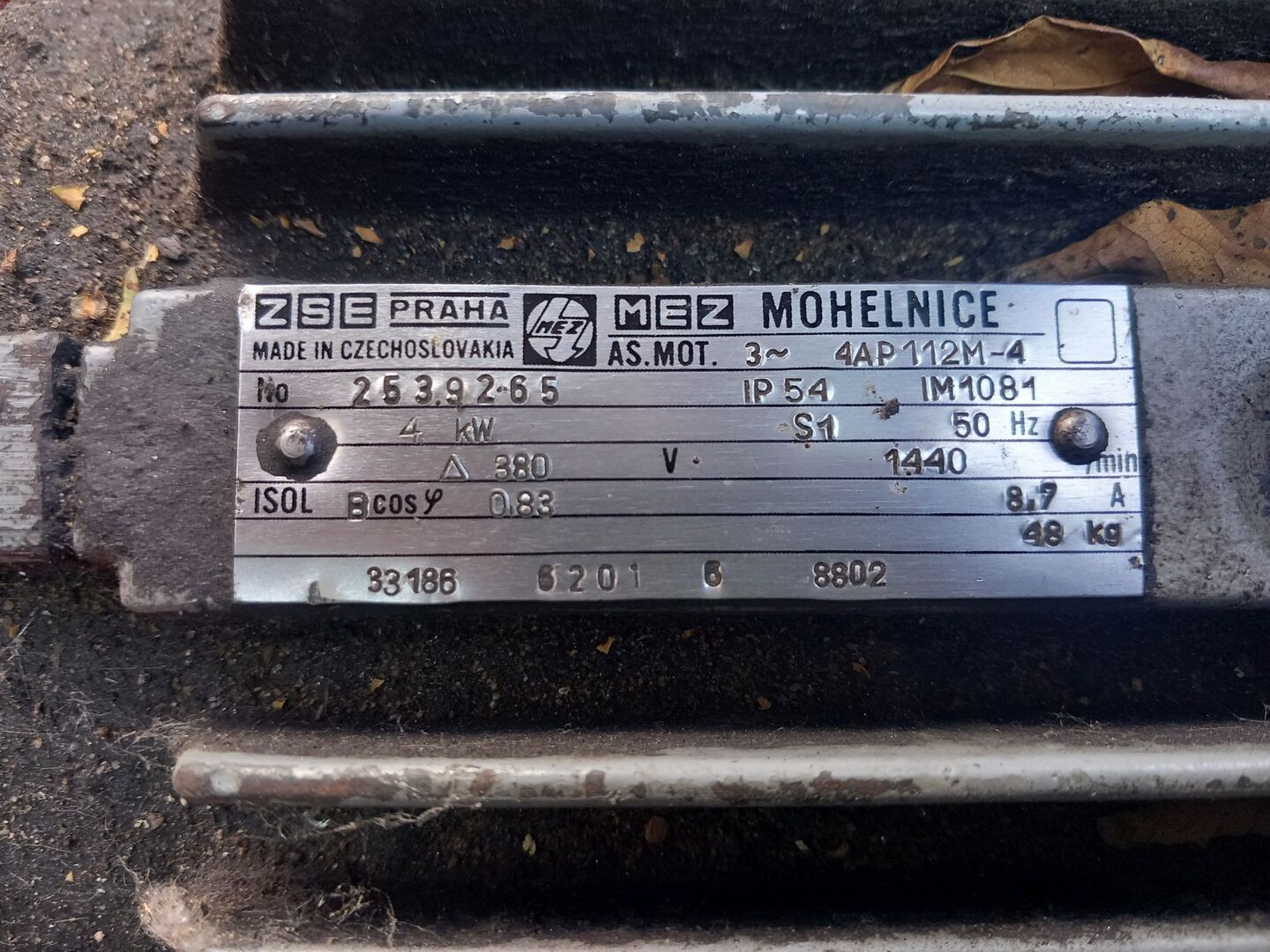

Segítség, ötletre lenne szükségem:
Adott egy 4kW-os 3 fázisú motor.
Az adattábláján csak annyi van, hogy "delta" 380V.
Amit eddig láttam, azokon kb. igy szokott lenni: "delta" 400V / "csillag" 690V
1. kérdés:  Ezen vajon miért nincs feltüntetve a "csillag" feszültség?
Gondoltam bekötöm egy csillag delta kapcsolóba, hogy induláskor ne rántsa megy annyira a hálózatot.
Pár méter vezetékkel lett kibontva a motor a régi helyéről, és az látszik, hogy csillagba volt kötve , így használták 400V-ról.
És itt jönne a következő kérdés, hogy lehetne eldönteni, hogy
"A" verzió: egyszerűen azért volt csillagba kötve, mert nem kellet a 4kW teljesítmény, és így jóval kisseb áramot vett fel. Nyugodttan átköthetem deltába ahogy az adattáblája is jelzi.
"B" verzió: valamikor leégett, és úgy tekerték újra, hogy "delta" 230V / "csillag" 400V . És így akkor jól is volt bekötve a 4KW teljesítményre. Csak az adattáblát a tekercselő nem karcolta át, csak elmondta a tulajnak, hogy kösse csillagba.
