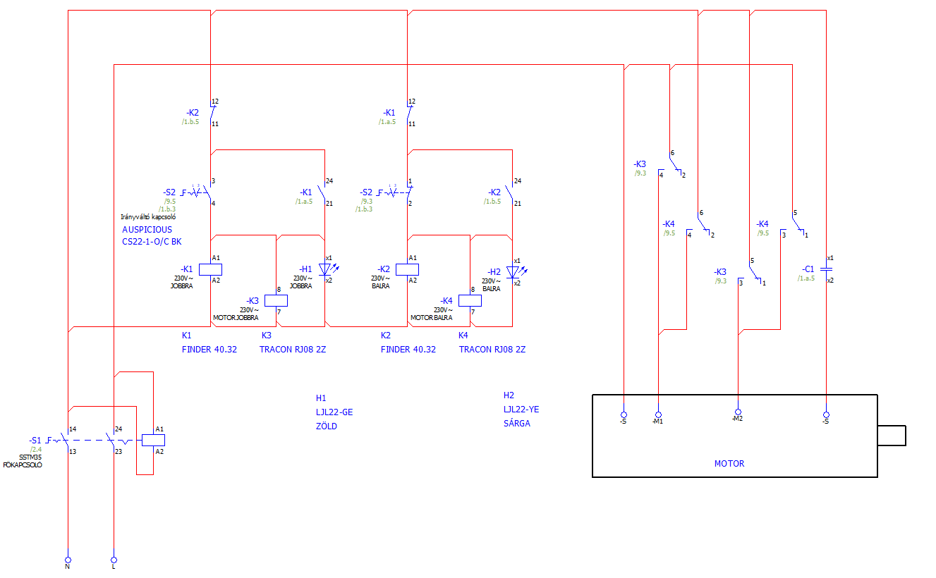

Nos a kapcsolás működni látszik!
Egy Finder 40.52-es relével próbáltam.
Szegény szét is kapcsolna, ha tudna!
De nem tud!
Heves szikrázás közben behúz-elenged!
A vezeték lehúzása megállítja a folyamatot!
Segíthet-e ezen az RJ08, vagy egy SSR AA beépítése?  [#conf]

Milyen kapcsolás-milyen kapcsolás!?
Hát ez:

Mit is szeretnél elérni?
Van egy 230V~ motorod amin irányt lehet váltani.
Van egy főkapcsolód.
Van egy kapcsolód.
Szeretnéd visszajelezni az irányt.
Szeretnél még valamit?

Mit is szeretnék elérni?
Hát bekerülni Lölö baráti körébe![#nevetes1][#nevetes1][#nevetes1]
A visszajelzőkről már lemondtam!
Maradt a forgásirány váltás!
Reteszeléssel, mert tudok bal...fék lenni én is!
A relével megszakad az SSTM tartóköre és nem indul újra a motor irányváltás után, csak ha megnyomom a "ződet"!
Azaz nem is szakad meg, csak "prellez" ott a szerencsétlen, mig le nem húzom a sarut az SSTM-ről, mintha tényleg kikapcsolna a relé.[#rinya][#rinya][#rinya]
Specifikációd alapján:
Forgásirány váltás jobbra-balra.
Bekapcsolt főkapcsoló állásban nem vált irányt.
Visszajelzés forgásirányokról.

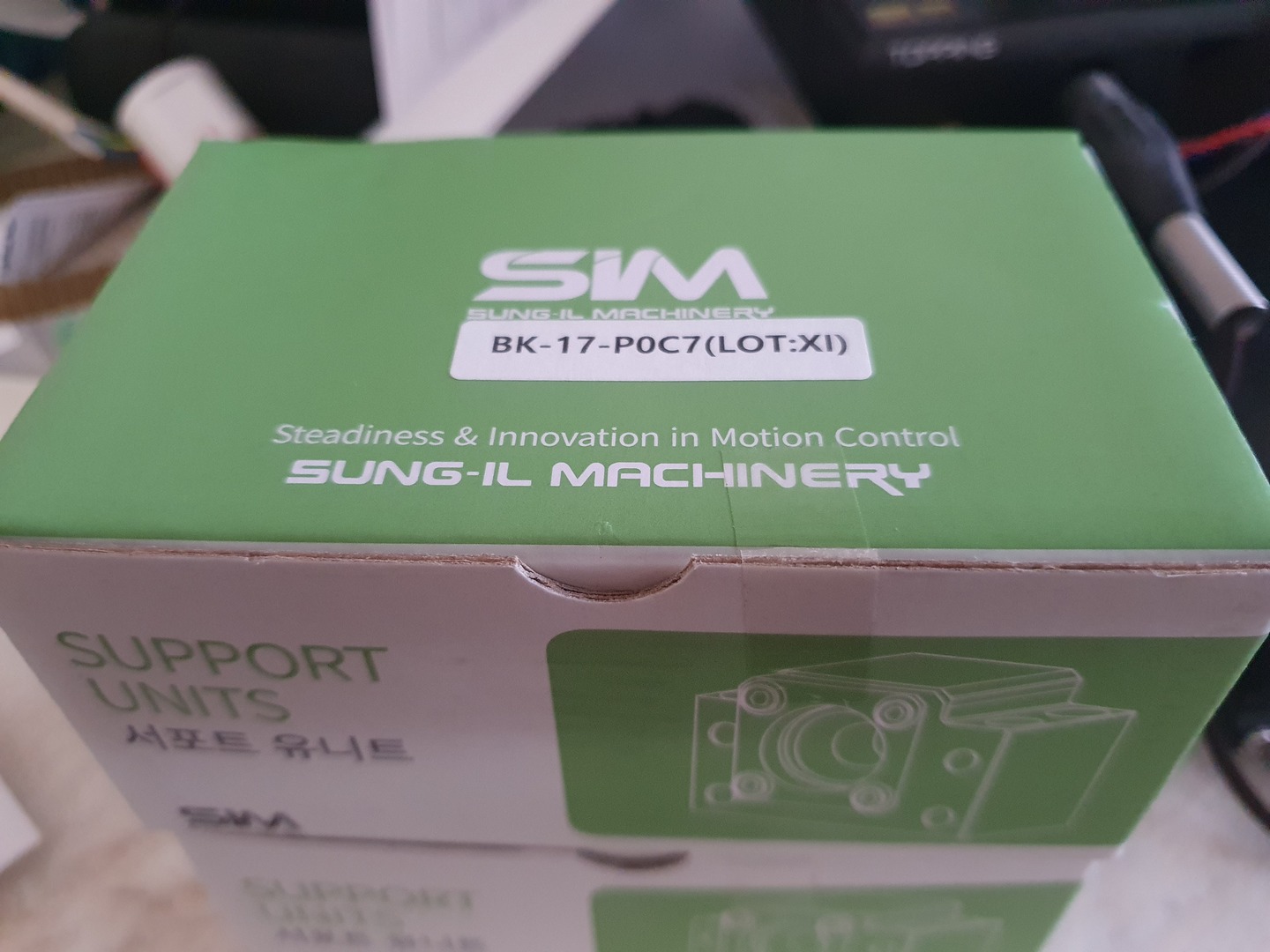

Egy kis segítséget kérnék.

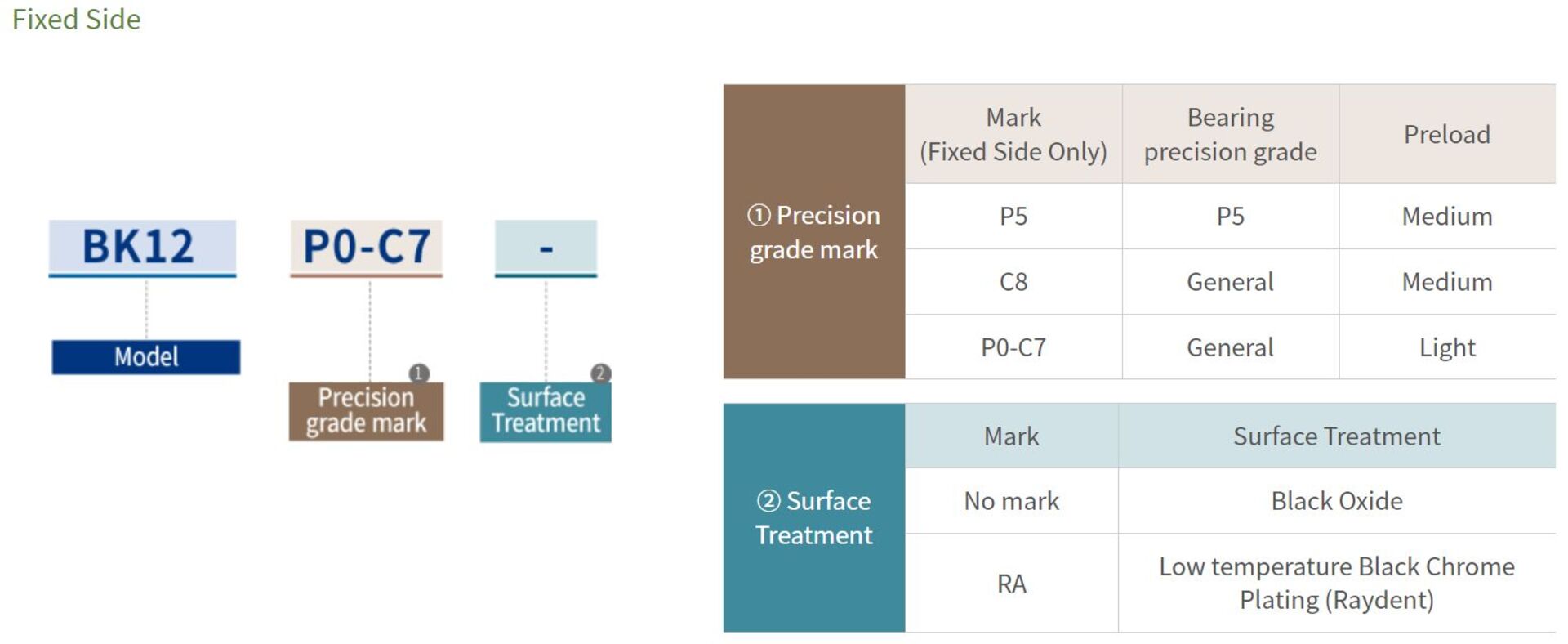

Motor oldali golyósorsó support minősége is több fajta van.
A THK egy minőséget gyárt P5.
Én rendeltem egy másik gyár termékét akik több féle minőséget is gyártanak. P0C7, C8, P5
Én a P5-öt fizettem viszont tévedésből a P0C7-et küldték.
Mivel elég messziről jött így felajánlották , hogy küldenek egy P5-ös párosított csapágyat , elvileg így tudnám upgadelni az általam kívánt minőségre.
De azt nem tudom, hogy az előfeszítést hogyan tudom beállítani, mert ez is különböző, illetve honnan tudom meg a pontos beállítási értéket amit sehol nem találok.
Típus THK BK-17, helyett egy kompatibilis termék.
Azért párosított, hogy ne kelljen állítani.
Az előfeszítést szokták még megadni általában 3 félét gyártanak.
NSK-nal a csapagyak ossze vannak jelolve V alakban, ha aszerint rakod be, akkor nem kell elofesziteni. Gondolom itt is valami hasonlo lesz.
