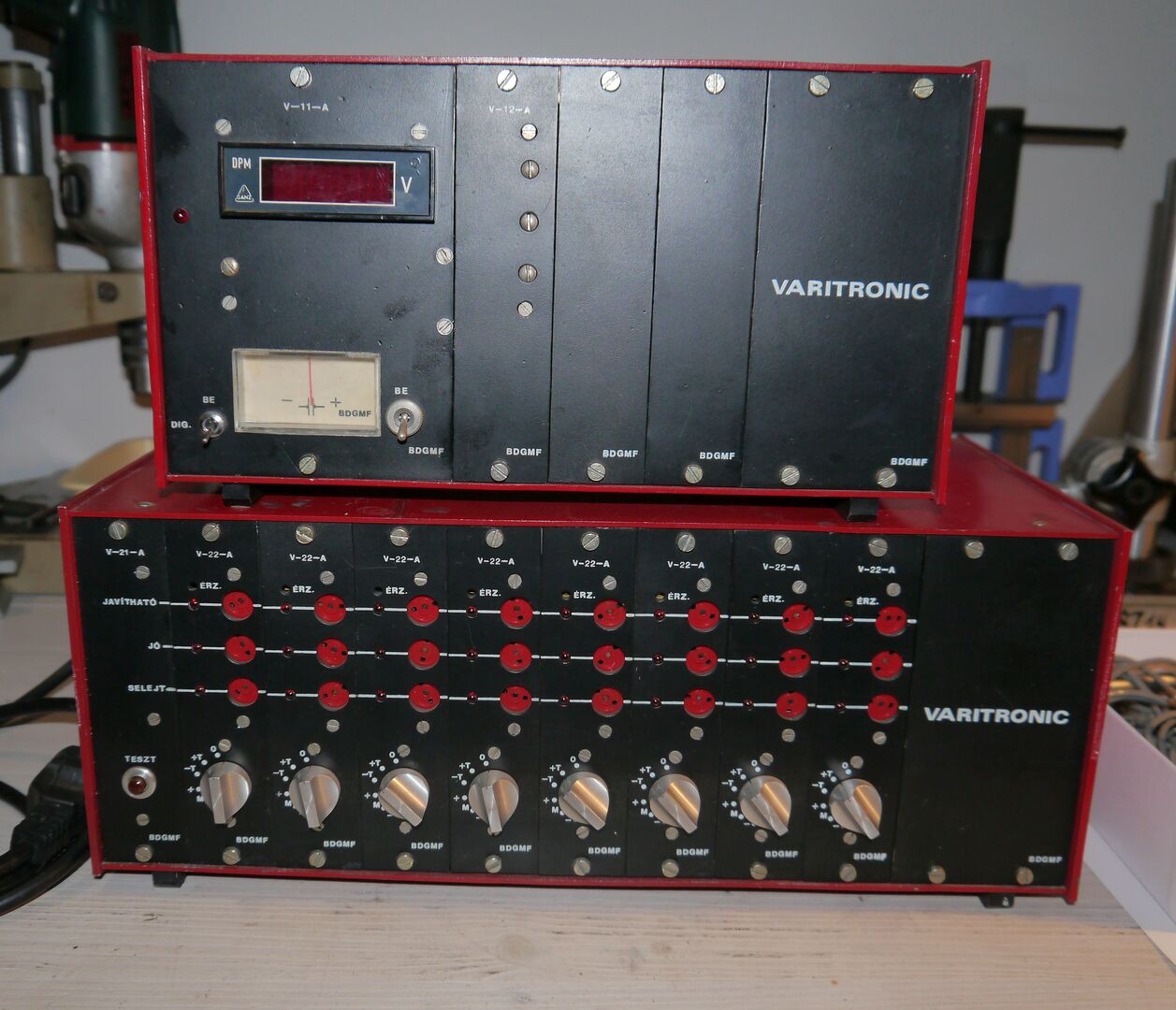

Ezt a hirdetést már az új HobbiCNC oldalra szántam, de eljött a TAVASZI POLCÜRÍTÉS ideje.
[#t19p204326#]

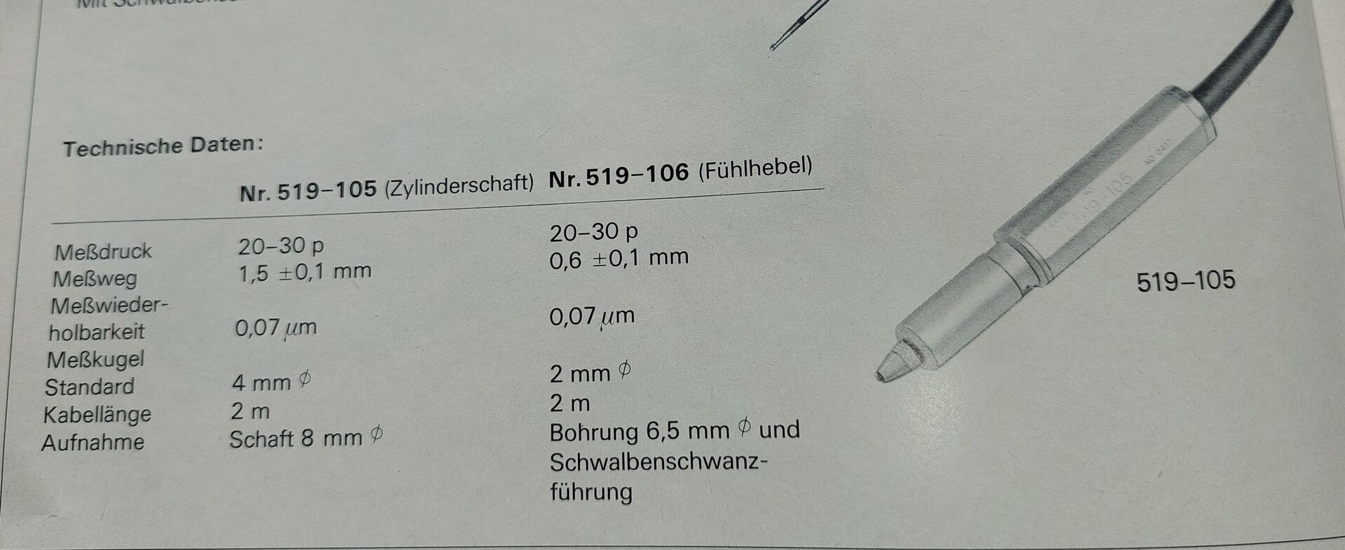

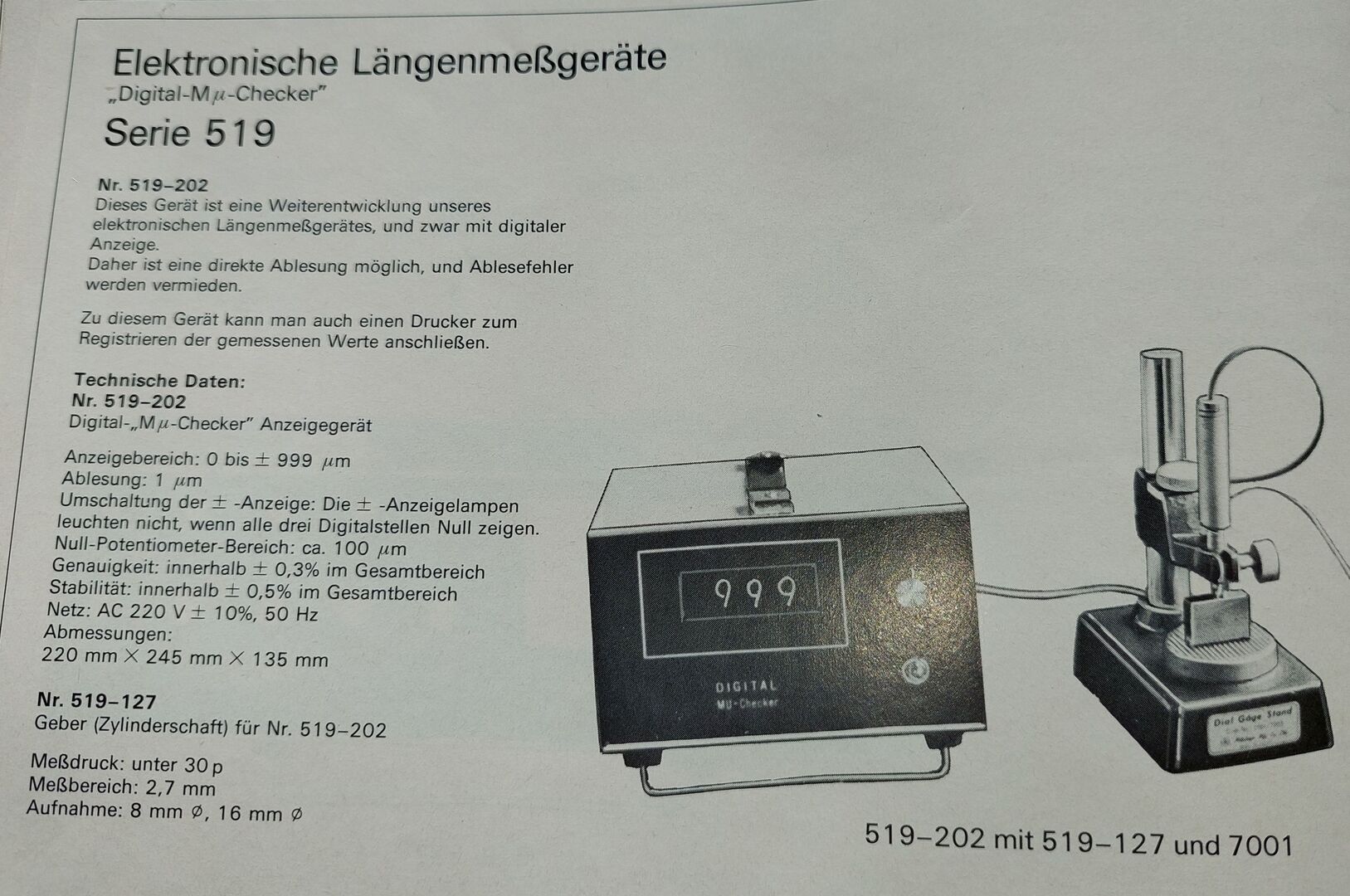

Néhány plusz információ:

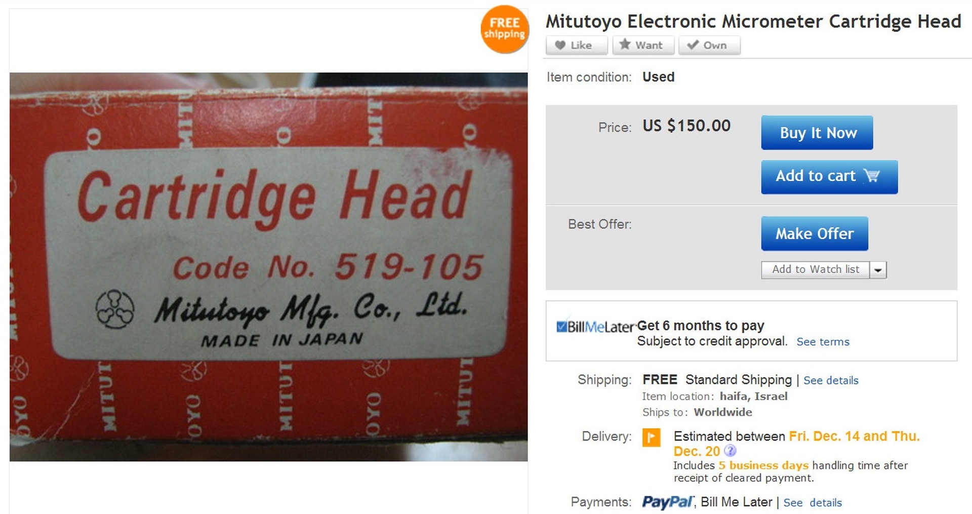

A COCOM-listás, devizagazdálkodós időkben a Bánk Donát Műszaki Főiskola Mérés Tanszékén készítette egyedi megrendelésre  Pálinkás Tibor tanszéki mérnök.
A megoldás az eredeti MITUTOYO  519-202 és 519-137 műszerek kombinációja lett.
Pálinkás Tibor korabeli Rádiótechnika folyóiratban egy hosszabb tanulmányt is megjelentetett a témában.
(Ha valakit érdekel, elküldhetem a fotózott másolatot.)
A rendszer még szépen egyben van, de természetesen nem egy gyári kivitel.
Pár éve nagyjából felélesztettem, de nem minden funkció tökéletes, vagy nem értek hozzá eléggé, bár van hozzá egy szöveges ismertető.
Az alkalmazott MITUTOYO 519-105 ,  5 kHz vivőfrekvenciájú modellt már nem gyártják, de aukciós oldalakon még felbukkan ~ 150 USD /db.

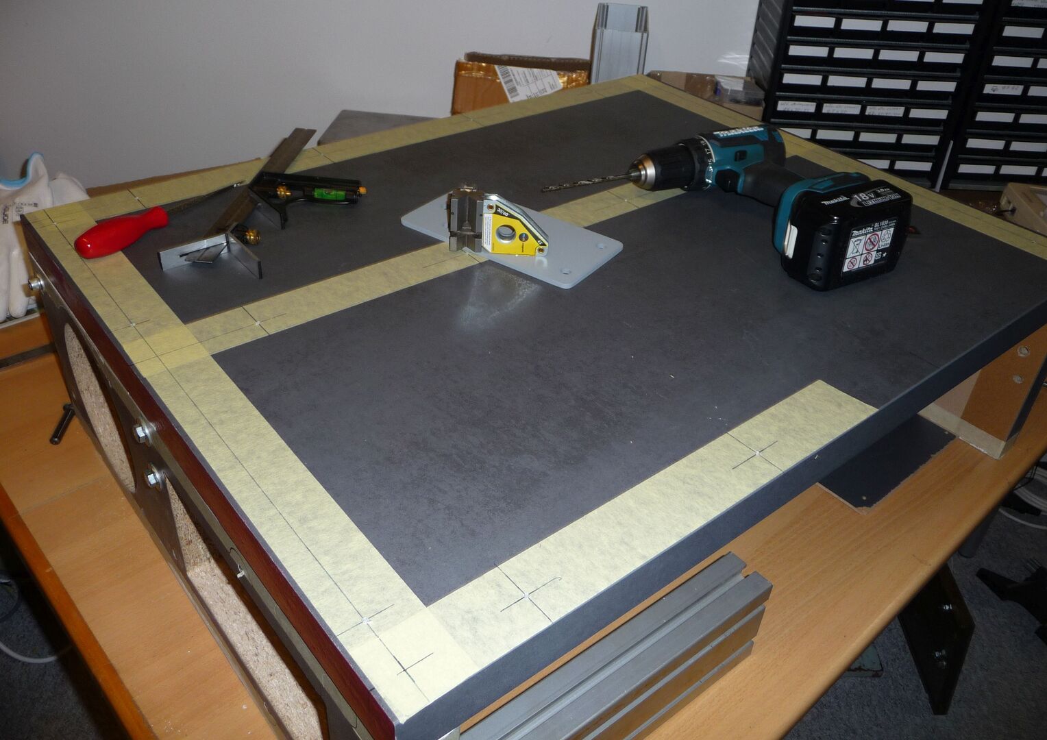

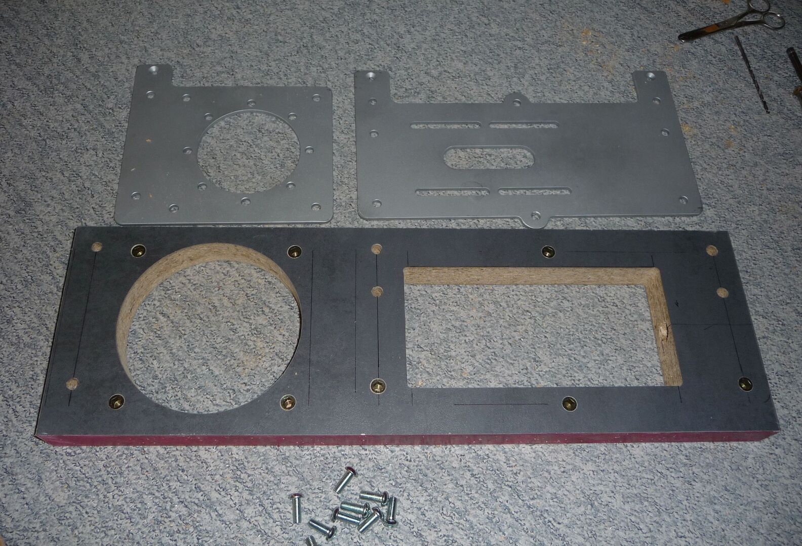

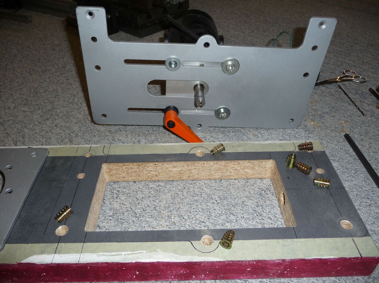

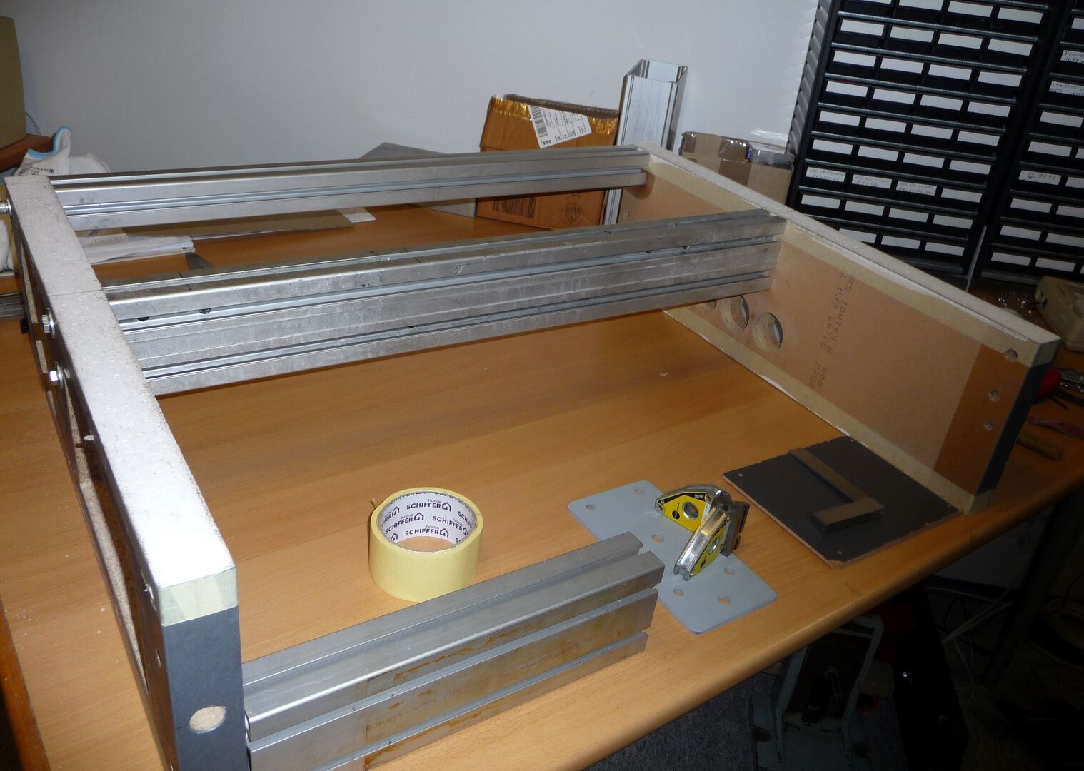

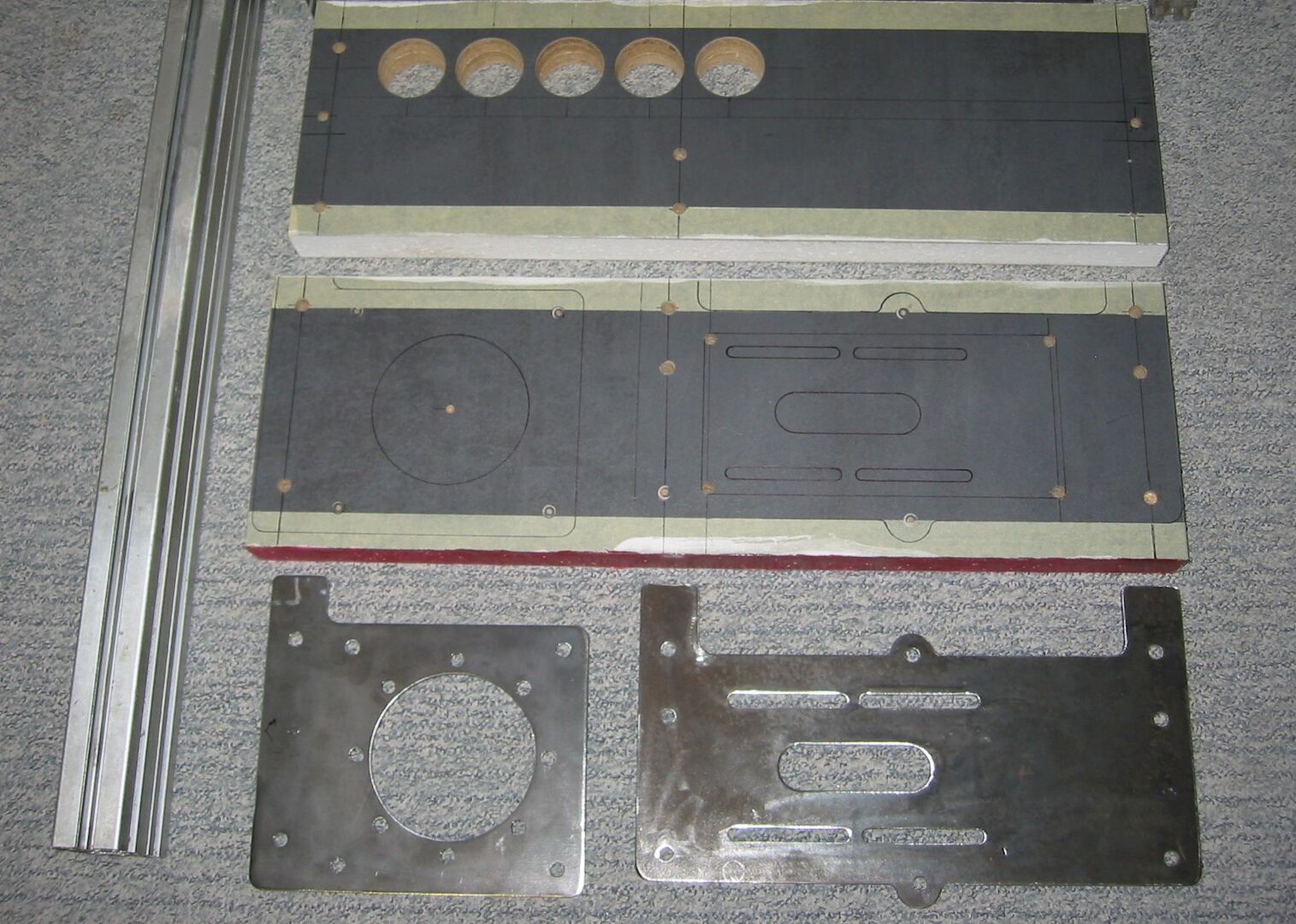

Apró lépésekben, de összeálltak a kis pódium véglapjai.

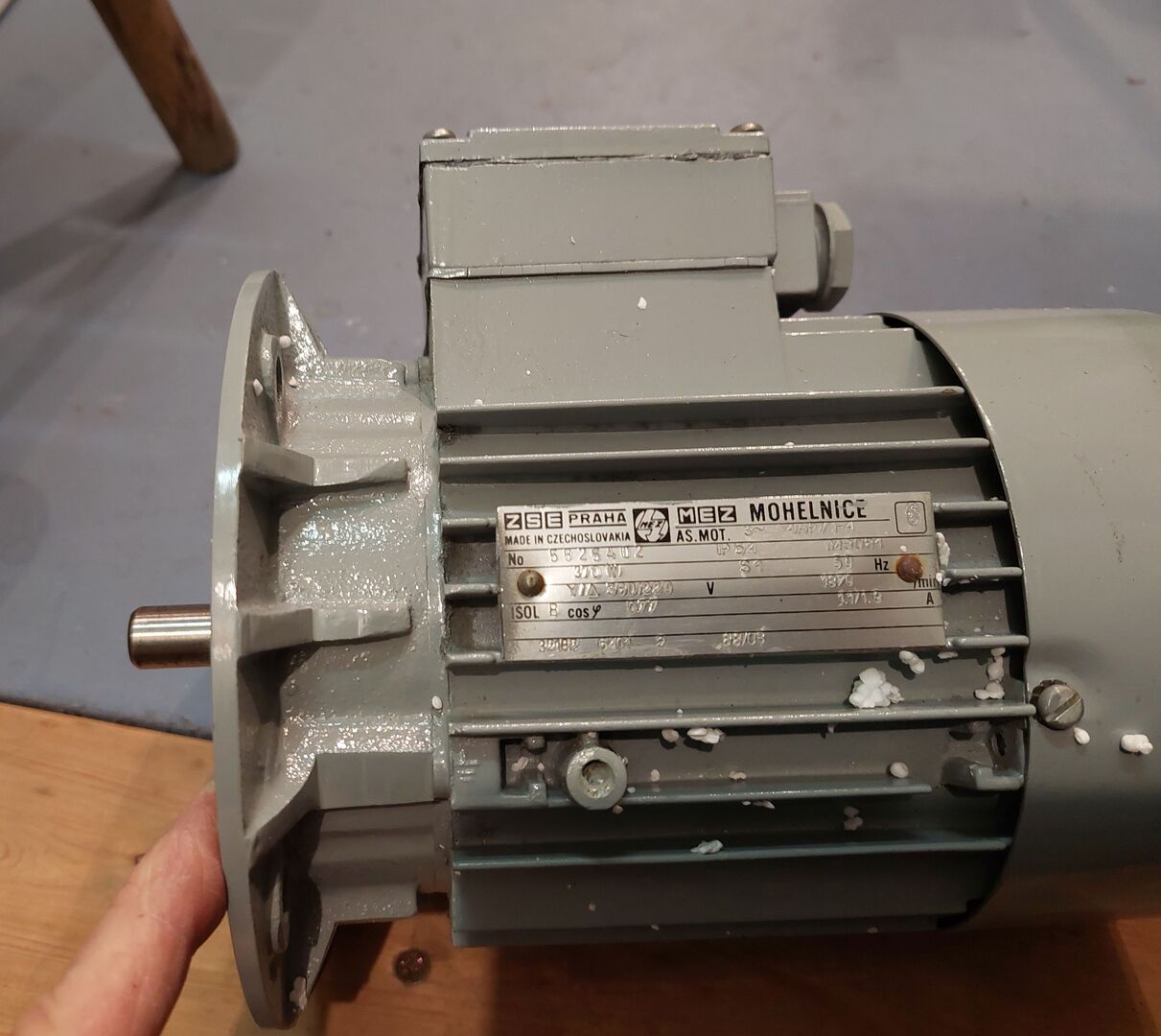

A baloldaliba illeszkedik a korábban bemutatott 1100W DC motor. És mivel volt hely – ki tudja mire lesz még jó – készítettem egy felfogó lemezt egy 3f, 370W aszinkron motornak is. Régen pihen a polcon itt jobb helye lesz.
A DC motornak, egy kis csavarorsós mechanikával lesz 70 mm állítási lehetősége. Így az elektronikus fordulatszám váltáson kívül, lesz további lehetőség ékszíjas variációval egészen alacsony fordulatszámokra is.

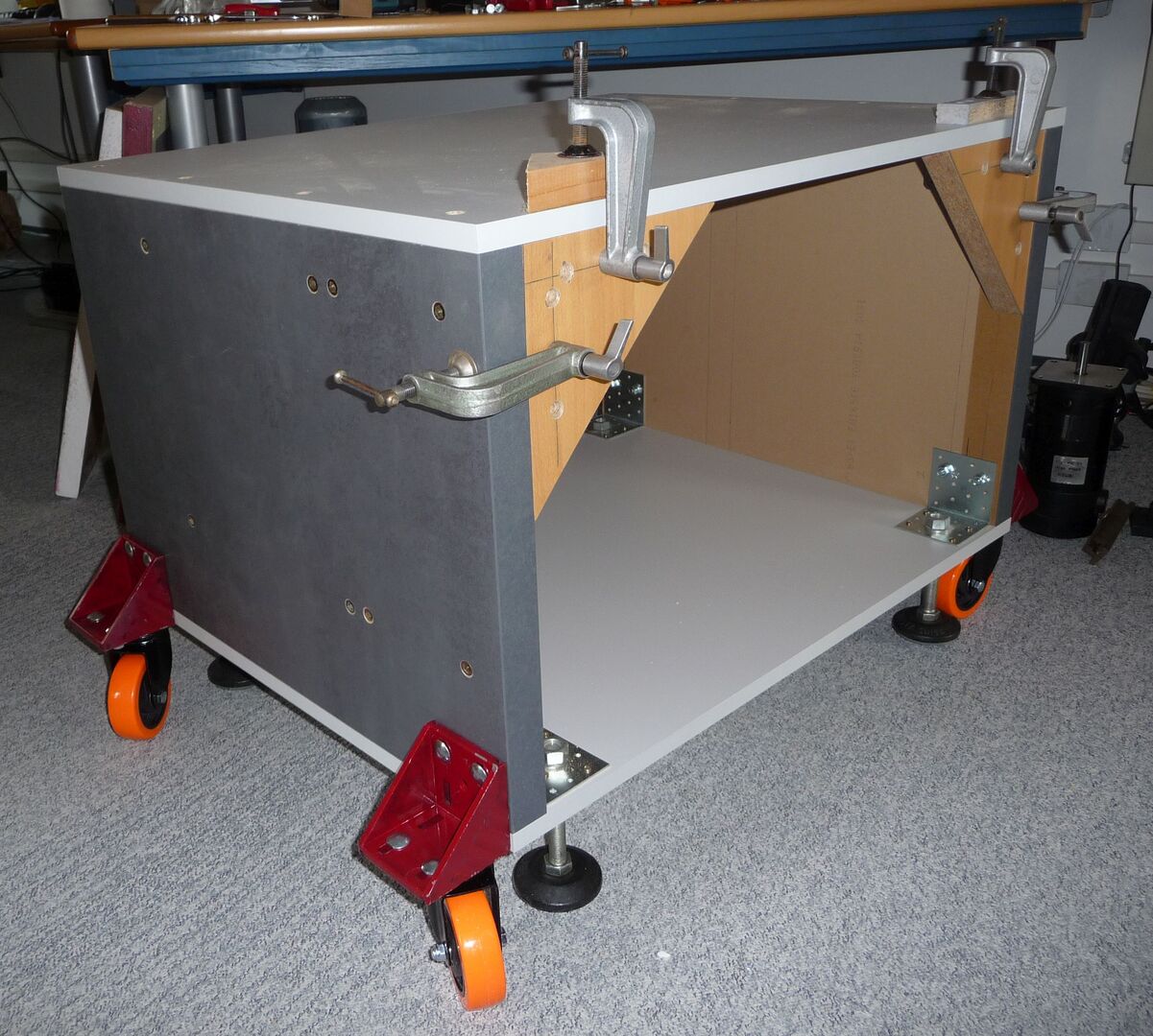

Miután lazán összeraktam az elkészült dolgokat, jött a felismerés:
Nem lesz igazán  jó helye ennek az ,,objektumnak"  az egykori íróasztalon.
- nem igazán jó a végleges magassága
- jobb lenne több oldalról megközelíteni
- és nem ártana ha mozgatható lenne
Szóval mielőtt ezt a részt tovább építeném, újabb súlyokkal megterhelve, készítek egy gurítható/letámasztható zsámolyt és arra telepítve folytatom.
Minden oldalról hozzáférhető, szükség esetén mozgatható lesz. Egy kis megmunkáló sziget.

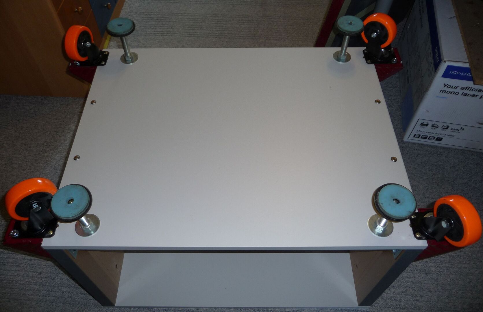

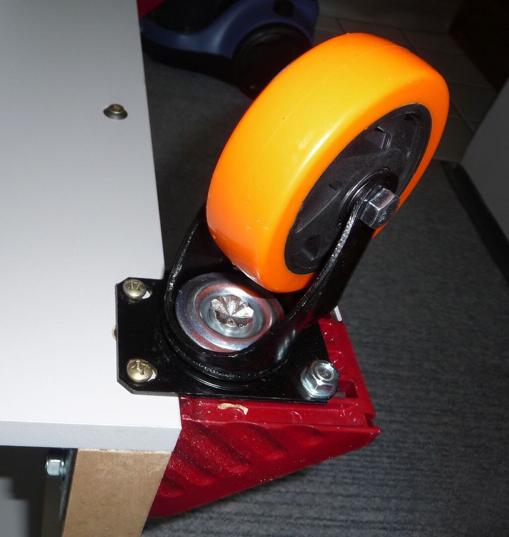

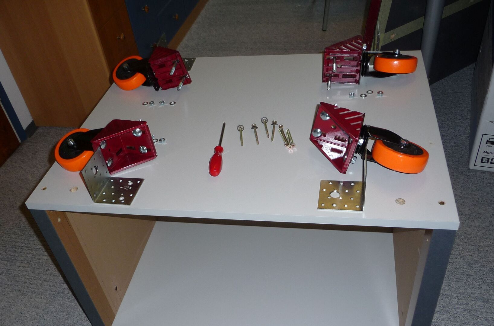

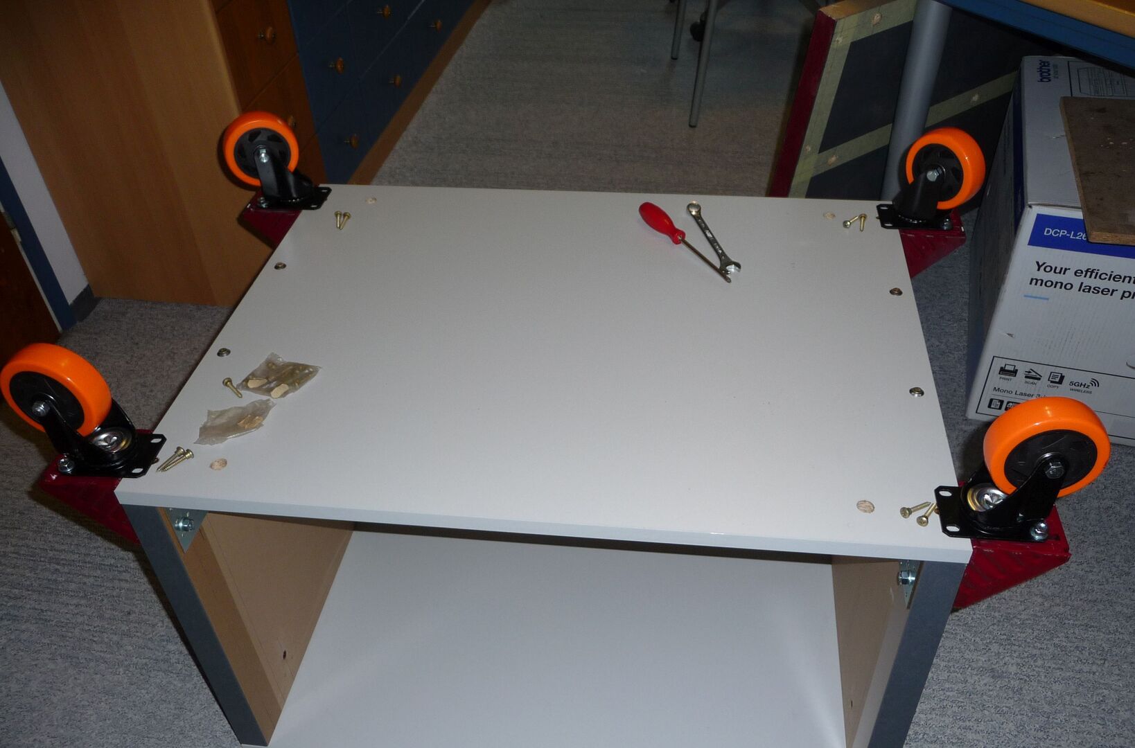

Jól halad az alépítmény összeállítása.
A D100 beálló kerekek és a négy letalpaló már a helyén, lehet talpra állítani.
Sajnos a letalpalók menetes szára lehetne kicsit hosszabb.
Ha nem találok alkalmasabbat, ragasztanom kell a tappancsok alá egy-egy  10 mm vastag magasító korongot.

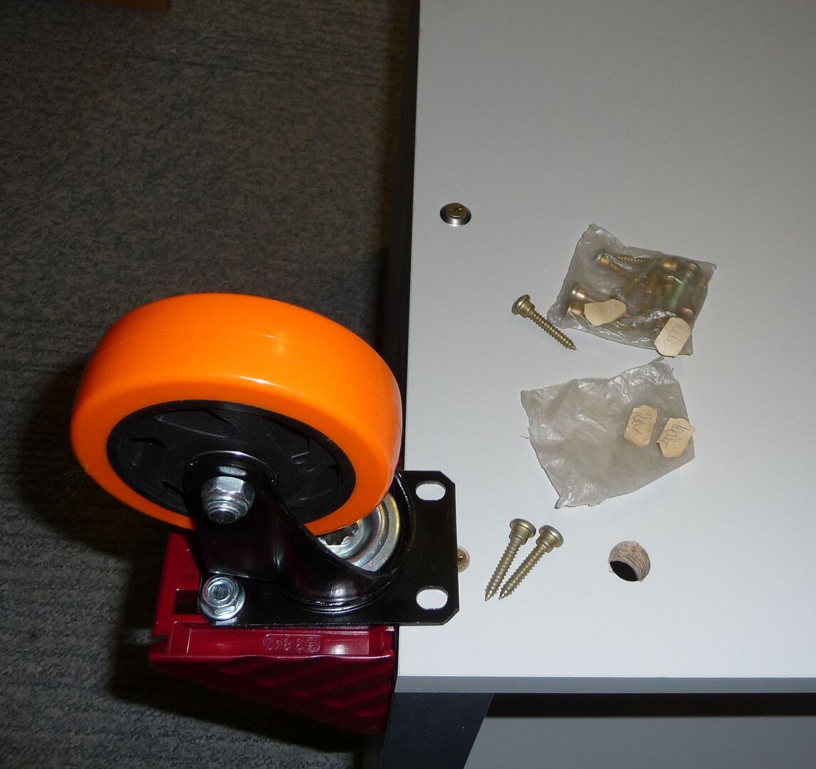

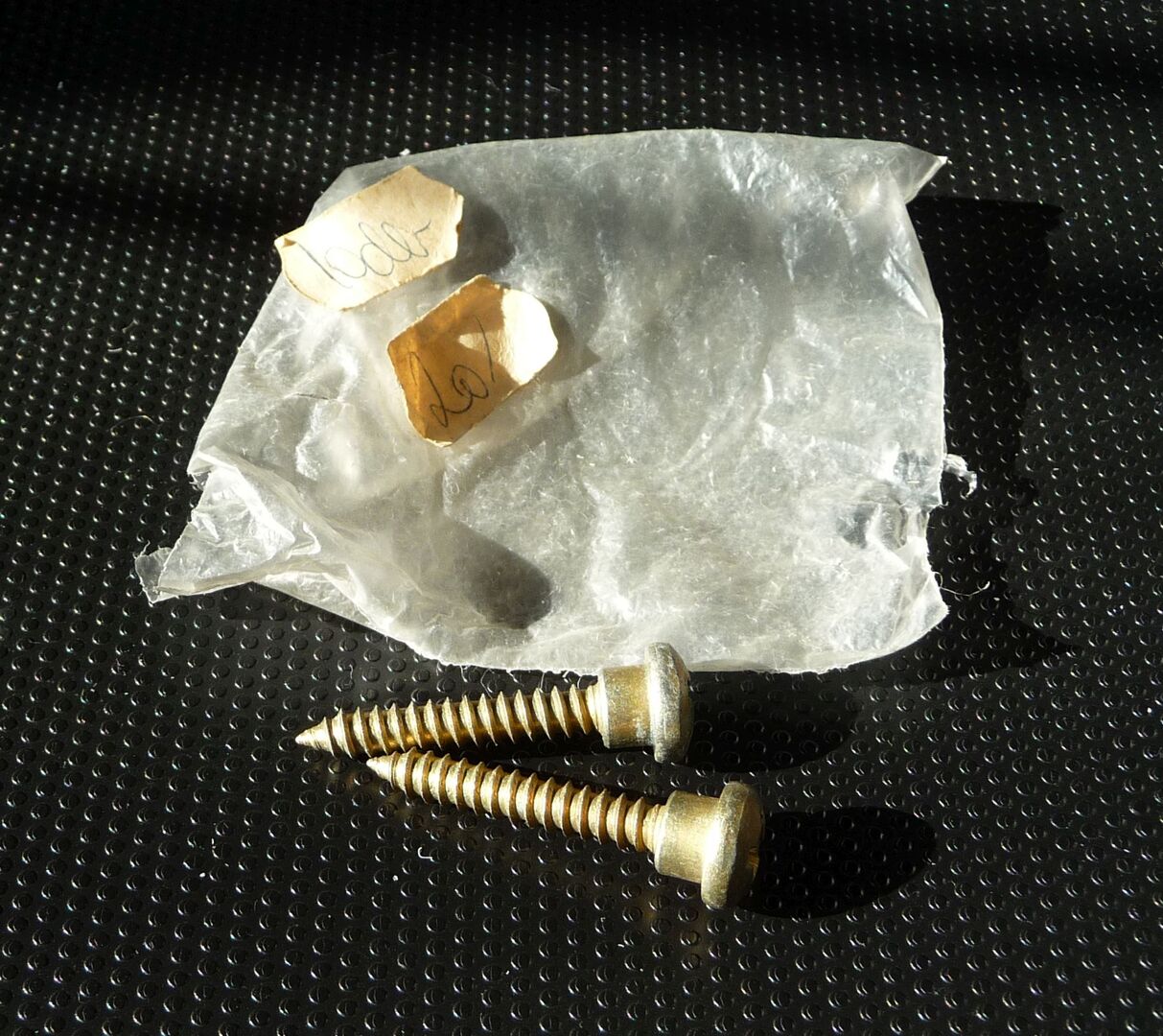

Egy kis érdekesség:
Bizonyára sokan emlékeznek még a hajdani EZERMESTER boltokra.
Valamikor ott vettem néhány tasak forgácslap(?) csavart.
Egy tasak 10 darab, 20.- Forint.
A ~5 mm-es csavarok érdekessége, a közvetlenül a fej alatt lévő, D8x5 mm-es méretű zömítés.
Nem tudom eredetileg milyen felhasználásra szánták, én is csak rakosgattam eddig.
Most viszont jól hasznosultak.

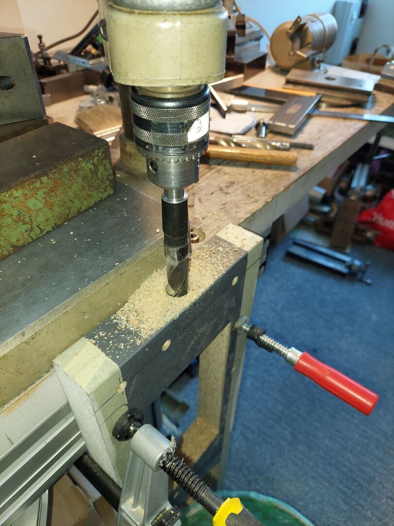

A beálló kerekek talplemezén 8mm széles ovális, rögzítő furatok vannak.
Ezekbe pontosan illeszkedik az említett csavarok fej része.
Süllyesztettem még egy keveset a forgácslapba is, így nagyon jól illeszkedő, stabil rögzítést eredményezett.

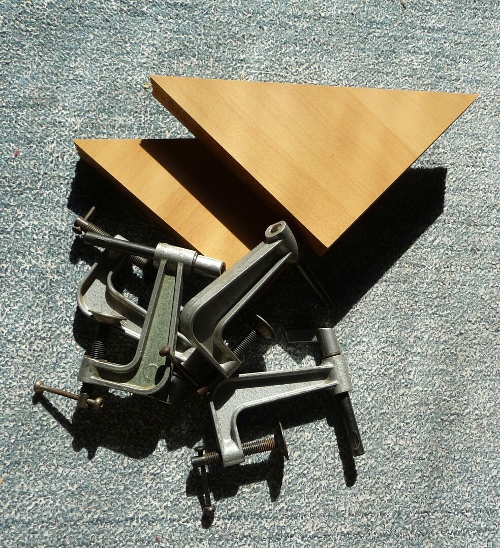

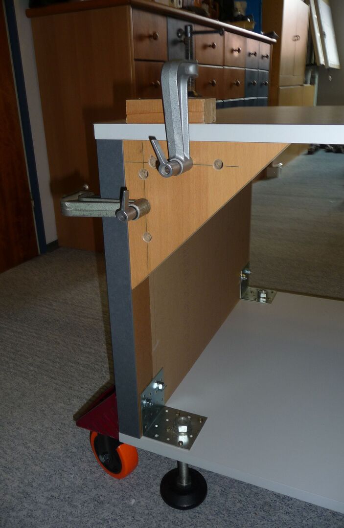

Egy barkácsolónak midig hiányzik valami.
Most például jól jönne egy pár derékszögű sarok rögzítő.
Egy kis munkalap maradékból és néhány kósza kengyelből gyorsan összejött.
Ezek a kengyelek is a már emlegetett EZERMESTER boltból származnak.
Valamilyen NDK barkácsgép tartozékai voltak,  de valahogy kimaradtak a készletből.
Nagyon olcsón adták, vettem vagy 8-10 darabot.
Azóta lett belőlük munkalámpa rögzítő, felfogó egy kis asztali satuhoz stb.

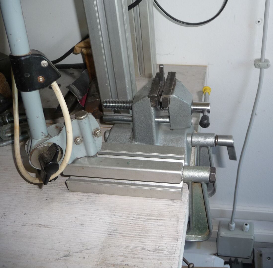

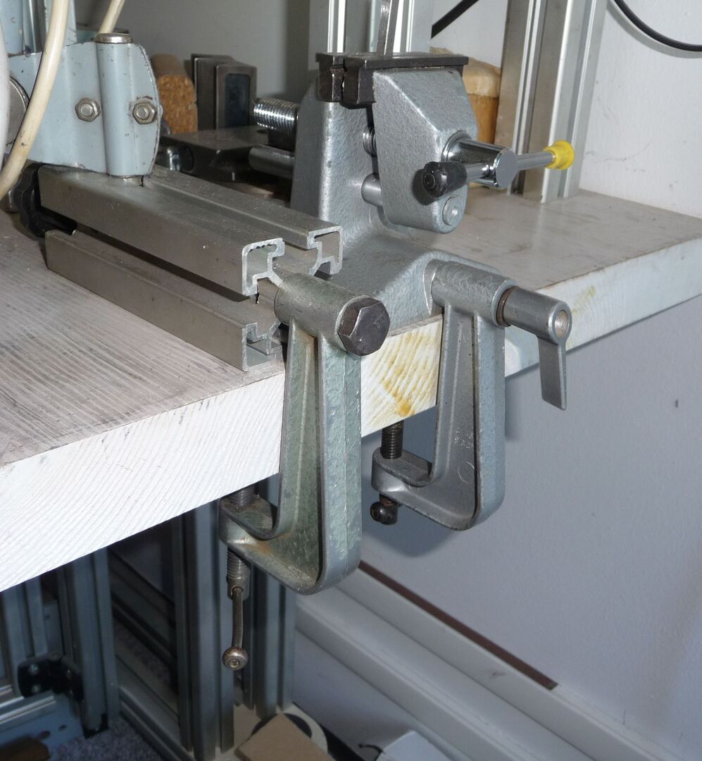

Ja a satu. Ez a KGST piacos (orosz/SZU) kis eszköz eredetileg vákuumtalpas volt, de a gumi lemez elöregedett.  Kapott helyette egy csavaros NDK kengyelt. (Örök barátság!)
