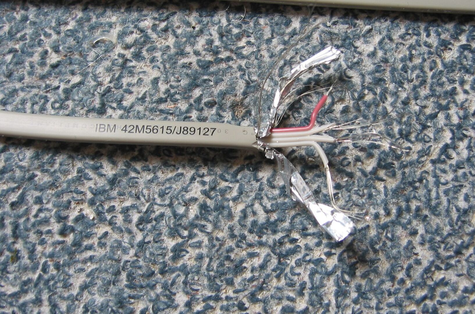

Van néhány 3-4 méteres darab több eres, árnyékolt lapos kábelem.
4-8-18 eresek, 24 AWD (~0,25mm2) keresztmetszet erenként.
Jó volna ezeket használni, akár pl. kettő eret párhuzamosan is.
De igazság szerint, még tisztességesen az ereket sem tudom szétfejteni.
Azt hiszem, ezekhez valami speciális csatlakozó kellene. Valami mi olyan, mint a PC lapos kábeleknél, ahol a kábel erek csak mechanikus préseléssel (?) vannak egyenként az apa/anya tüskékhez csatlakoztatva.
Természetesen apa és anya is kellene, olyan amelynél az anyához könnyen tovább lehet kapcsolódni.
A kábel adatlapját megtaláltam, de tovább nem jutottam.
Hol keressek ilyesmit?

IDC kábel csatlakozó kell. IDC csatlakozó
IDC kábel terminál a kifejtéshez. IDC Terminál
sok változat meg fordító is van DSUB-ra stb...
Szia, anno rendeltem az aliról idc... talán 26-os apát, anyát, DE meg kell keresni. 1-1 párat szívesen adok, összefutunk valahol
