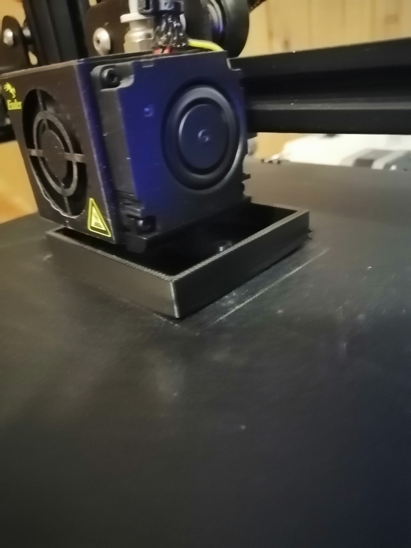

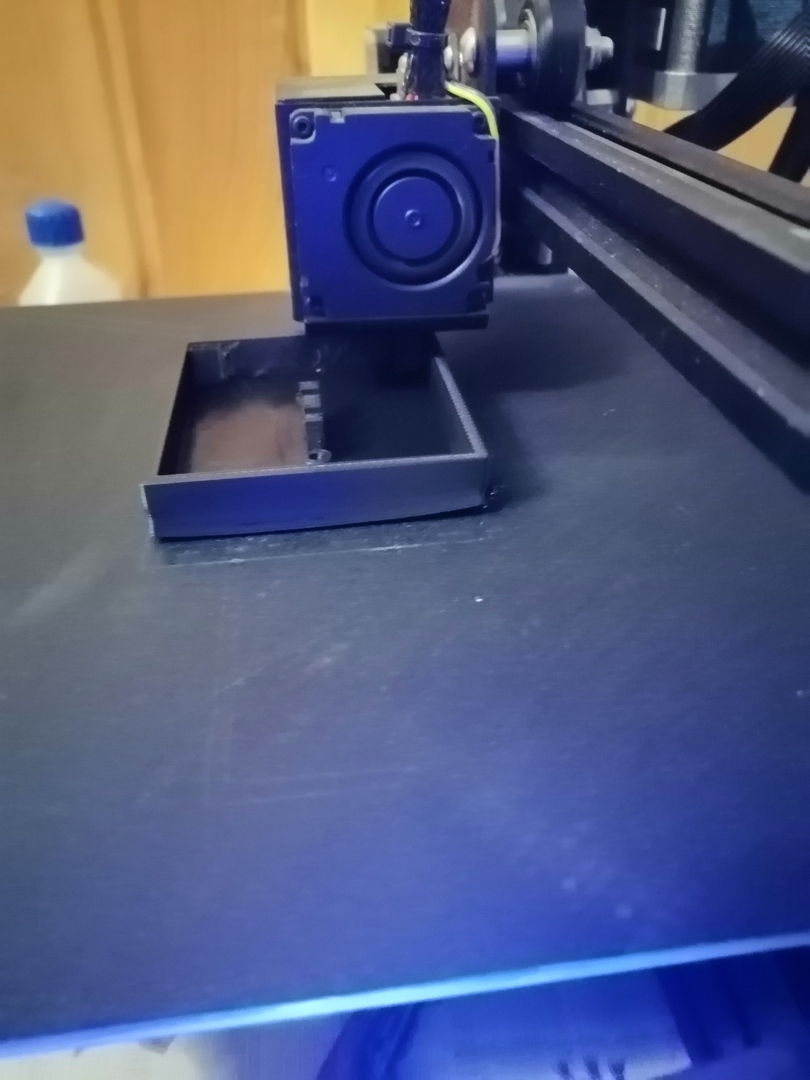

Segítséget kérnék aki már gyakorlott nyomtatós, hogy mi okozhat ilyen hibát? Eddig nem volt ilyen soha, hogy felhajlik a sarka amit nyomtatok.
morvfer7
olvass vissza 5-6 hozzászólást, épp a tapadás téma van kitárgyalva, jobbnál jobb tanácsokkal.
IdézEddig nem volt ilyen soha...
Mi az ami -esetleg- változott az eddigiekhez képest?
bbalazs
Másik szál (filament)? Más tipusú filamenttel is csinálja?
Szerintem hőzsugorodási gond lehet. Fej hőmérséklete? Asztal hőmérséklete? Nyomtatási sebesség?
