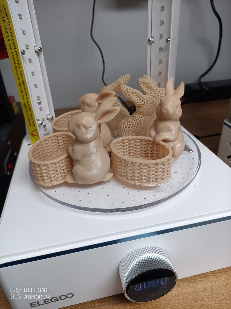

3m9kaxws5
kis nyuszik
Vetesi75
Nagyon jók lettek! [#eljen]
