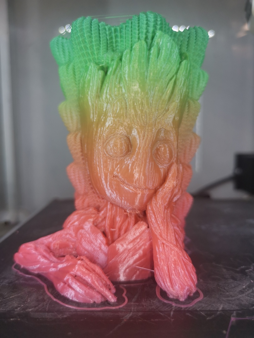

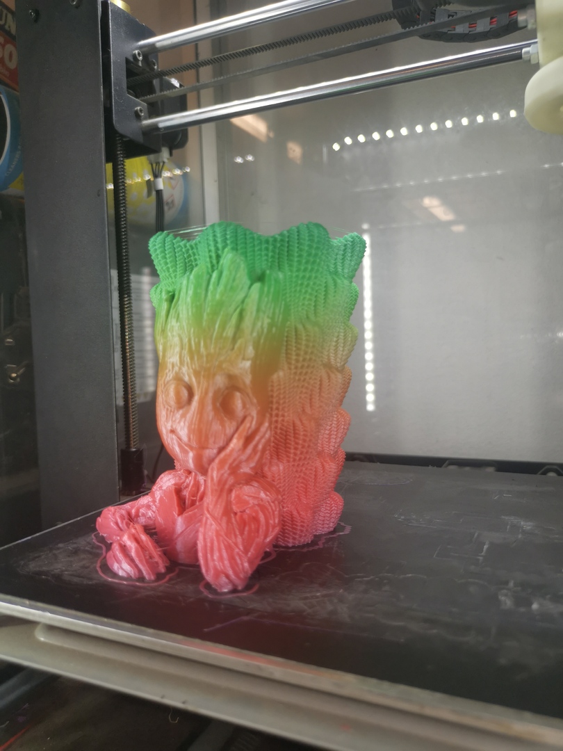

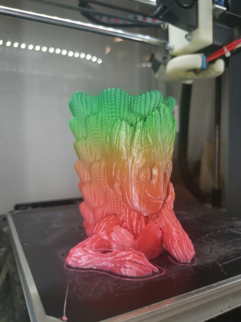

[#4220@morvfer7] féle filamentből. Nincs még kitisztázva, szöszölve. De tökéletes lett! Sajnos miután leszedtem az asztalról negatív idő alatt elkoboztàk tőlem. [#rinya]
