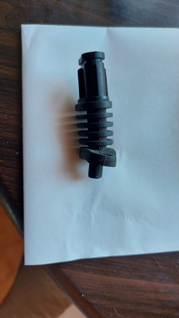

Milenne ha ha az egészet újra nyomtatnád PLA ból próba kép, kicsit modósítva a modelt?
Robsy1
Nyomtatás helyett öt perces szerelést javaslok.
A felfogató csavarnál mindkét oldalhoz tegyél oda egy széles alátétet, máris megjavul a helyzet. Az alsó alátétet még lejtősre is reszelheted, így akár picit felfelé is fog állni.
"cseréld fel a két oldalon levő irányjelzőket"
Nehogy véletlenül a másik irányba jelezzenek! :)
2g08v9fpz
Köszi a tanácsot, de sajnos a nagy alátét szerintem nem lenne jó, mert elég messze van a felfogató fül csavarozása az index tengelyvonalához képest.
Viszont röhögni fogtok, de megoldottam. Régi hobbim az akvarisztika, és ott jártam úgy, hogy az elfáradt tapadókorongot forró vízben sikerült regenerálni. Szóval próbaképp bedobtam ezt is egy pohár vízben a mikróba, és láss csodát, szépen visszaállt, szinte mind az új [#vigyor]
De azért egy fakötésű alátétet  kap majd .
Az emlékező gumi! nagyon jó a tapasztalat!
Nekem szilikon csővel volt hasonló tapasztalatom, bővítettem volna hogy rámenjen egy csőre, hőlégfúvóval melegítettem, nem sikerült mert, a hossza rövid lett, másodszorra melegítve először felvette az eredeti méretét...
Megoldható, a TPU jó anyag ehhez. A bowden nem számít, hanem az extruder kialakítása ami fontos, hogy képes legyen kezelni a nagyon rugalmas szálat, ne tudjon oldalra kihajolni sehol.
Viszont az olcsó TPU-t nem lehet szépen nyomtatni, nagyon szálazódik.
Másik hogy ilyen indexet lehet kapni boltban pár ezer forintért. Nem érdemes bajlódni a nyomtatással.
2g08v9fpz
"Másik hogy ilyen indexet lehet kapni boltban pár ezer forintért. Nem érdemes bajlódni a nyomtatással."
6-7 ezer forint 1 darab, és kellene 4, tehát olcsóbb lenne nyomtatni.
Meg a másik dolog, hogy a nyomtatás, kihívás és részben szórakozás is.[#vigyor]
