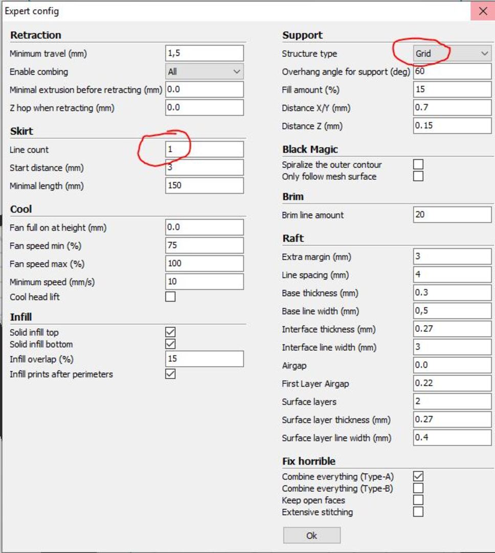

Hát most néztem, a beállításoknál a raft-nál lett valami állítva, más nyomtatott vele és ahogy a fotón látható, nincs kőrbe kinyúló raft szegély, az alap csak annyi amennyi a doboz fizikai x,y mérete. Az,hogy ez a gond még nem tudom, majd nyomtatok egy más beállítással is. Még annyit csináltam, hogy az asztal hőmérsékletét levetem 70-65 C-fokra, mert mintha jobban megolvadt volna az anyag, de se biztos.

huzatvédő+
Raft ezen tud segíteni.
Lehet ez "huzattól" is, illetve túl nagy-gyors tárgyhűtés.
Ezt ragasztó (stb) nem fogja lent tartani, szerintem.
raft+huzatvédő+hütés beállíás körben próbálkozz szerintem.
"Ezt ragasztó (stb) nem fogja lent tartani, szerintem."
Ahogy lentebb is írta [#2865@B.Zoltán] én is a nitrolakkra esküszöm.
Pár hete nyomtattam 180x180x20 mm-eset 50 fokon tartott 3-as alulemezre PLA-val.
7 órát ment a nyomiga.

Másodszorra jó lett a nyomtatás, csatolok egy képkivágást a beállításokról, ahol pirossal jelöltem , hogy mit változtattam meg. A Skirt Line count az 0-volt,beírtam 1-et, és a Support structure type line volt, és grid-ra változtattam, de szerintem nem ez volt a lényeg. Nem volt a raft-nak kínyúló része (skirt) valószínüleg ez lehetett a gond.
