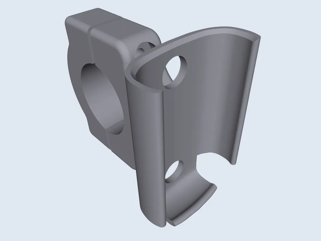

Az alábbi 2 alkatrész nyomtatására keresek lehetőséget.
PetG (ABS/ASA :-)), 2-2 darab, light infill, szín lényegtelen.
Lenne vállalkozó?
https://drive.google.com/file/d/1u88qWXRjVjCEcdLkA1PXeN7cvLDWiEJh/view?usp=drive_link, https://drive.google.com/file/d/1KI_uGKftdJaRuVZakFBVl2L6TCgMmypV/view?usp=drive_link
joe9601
Szia :)
Helyileg szabolcsban vagyok, de akár postával is bevállalom :)
PETG-m van, fekete színben.
