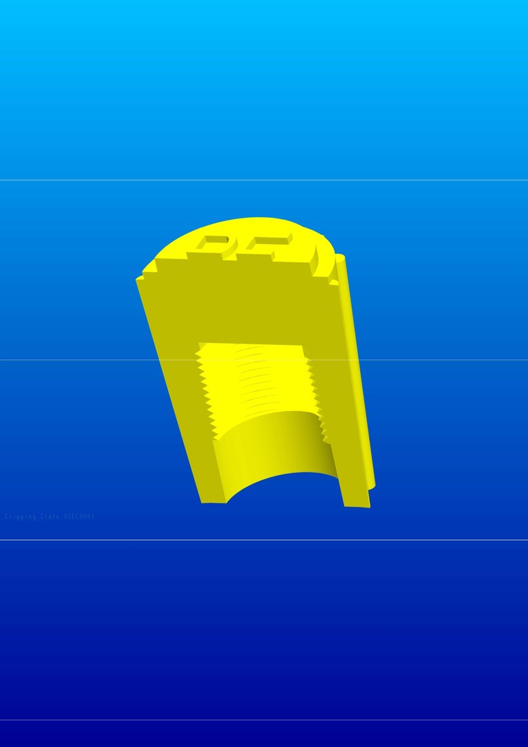

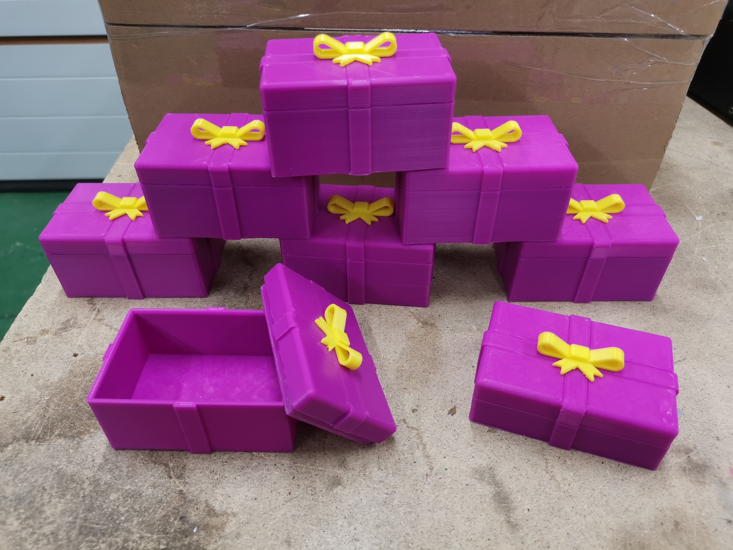

Megmértem. Megcsináltam. Küldtem E-mailba. 8 step, 4 pupos, 4 mélyedéses felirat.
Utolsó pillanatban kérték, hogy nyomtassak. Ősrégi filament (3éves)  henterget a polcon, amikor hozzáértem folyamatosan eltört. Finoman befűzve ezt a néhány dobozt hiba nélkül kinyomtattam.
A színe is 'teccik! [#vigyor]

A rosseb. Vájatot. Rossz vájár lenne belőlem. Javítani így lehet?
3m9kaxws5
játszottam.
3m9kaxws5
onan=játszottam.
Timár László
Legyen azért nyoma. RJancsi nyomott nekem egy marékkal ebből a szelepsapkából amit rajzoltam. Fel is raktam. Köszönöm!

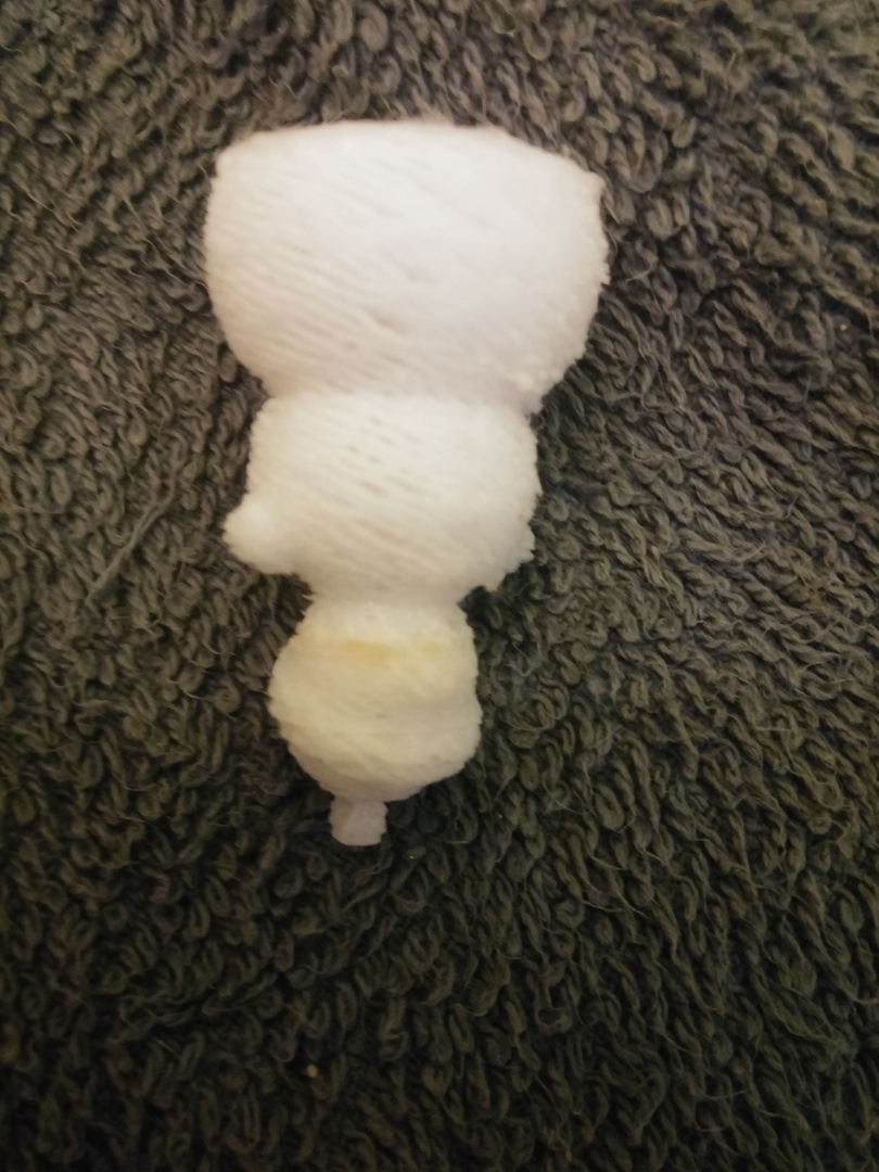

Kedves Fórumtársak,
szakadozik a fuvókából kijövő anyag, nem egyenletes az anyag, halk pattogó hangot is ad és mintha buborék lenne benne, mitől lehet? mert még nem jöttem rá, semmi nem változott 1x csak elkezdte,
előre is köszönöm az 5leteket
Párát szivott fel a filament.
f0e7gg4wc
Hát nem tom, tartóban van és 1 darabig szépen ment és 1x csak elkezdte a rossz nyomtatást, rések vannak a nyomatban
Átmérőt mérd meg több helyen a tekercsben, akár az is
lehet hiba oka.
f0e7gg4wc
cseréltem szálat, megy a szárító, ( zárható zacsiban van tárolva szilika csomival, ua a helyzet, párom telójával készítettem képet,
Ha nem változotattál semmin (beállítások program stb...)
Előveszel egy régebbi olyan programot amit biztosan
jól nyomtatott és tesztnek nyomtatod.
Ha nem jó akkor:
Száladagoló ellenörzése.
Szál útvonal ellenörzése.
Fúvóka dugulás ellenörzése
VighLajos
Nekem akkor csinált így, amikor meglötyögősödött az X-tengely görgője. Excenteres tengelye van, ezen kellett állítani.
