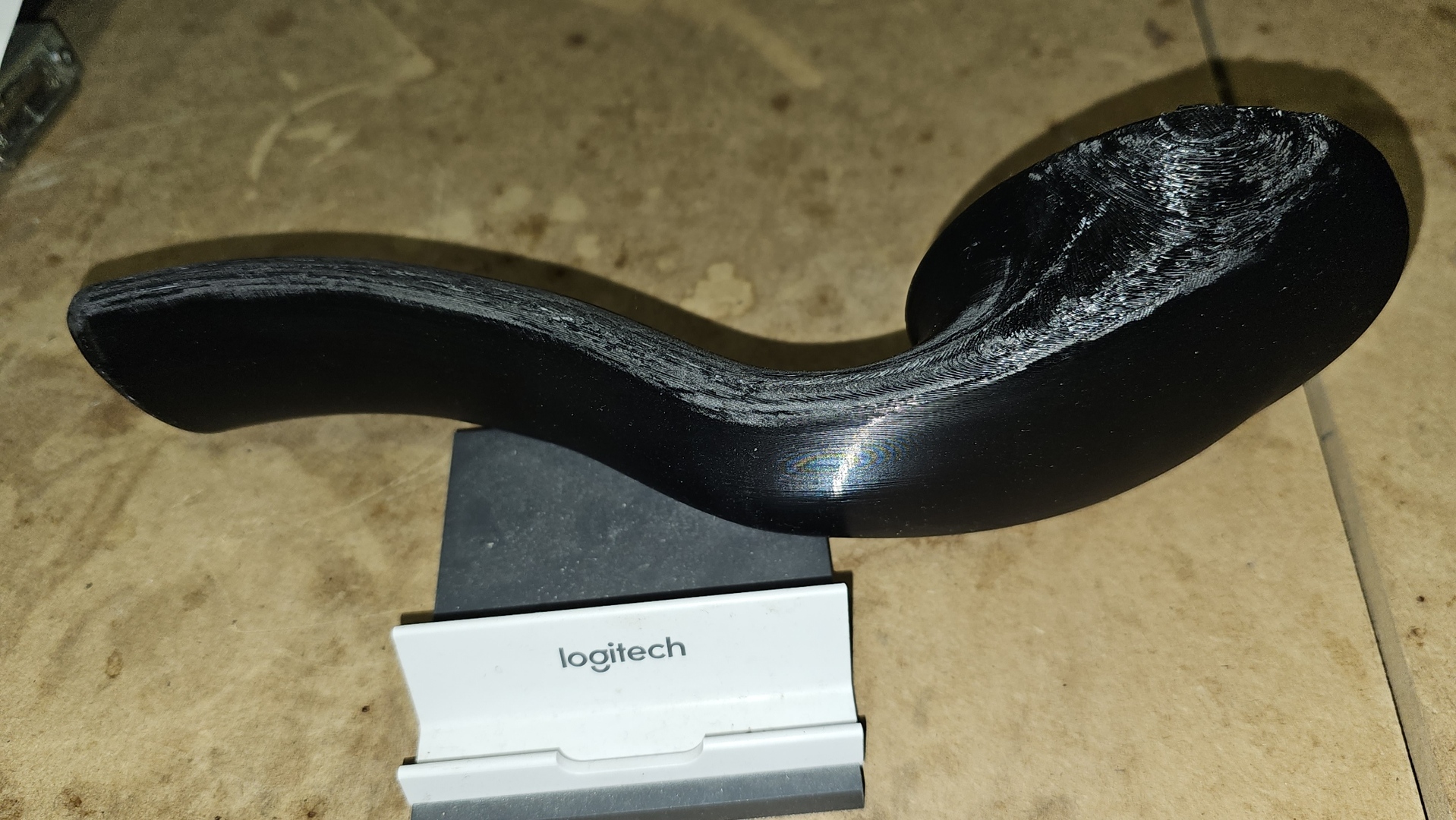

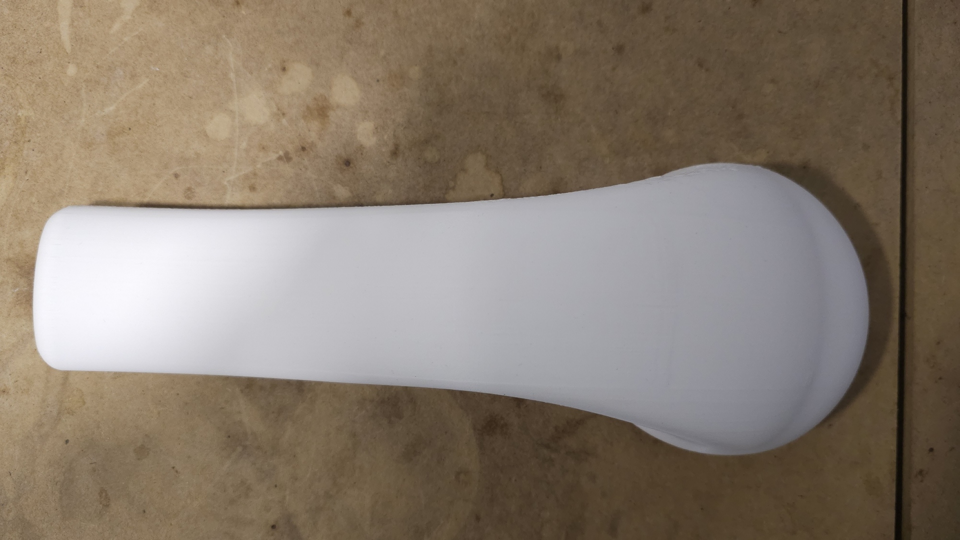

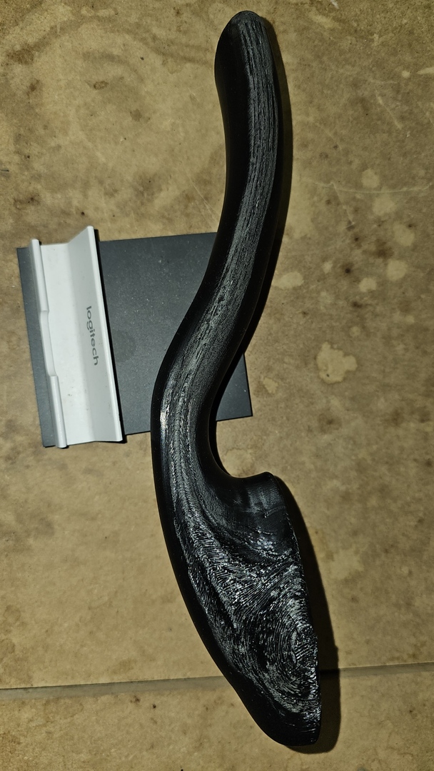

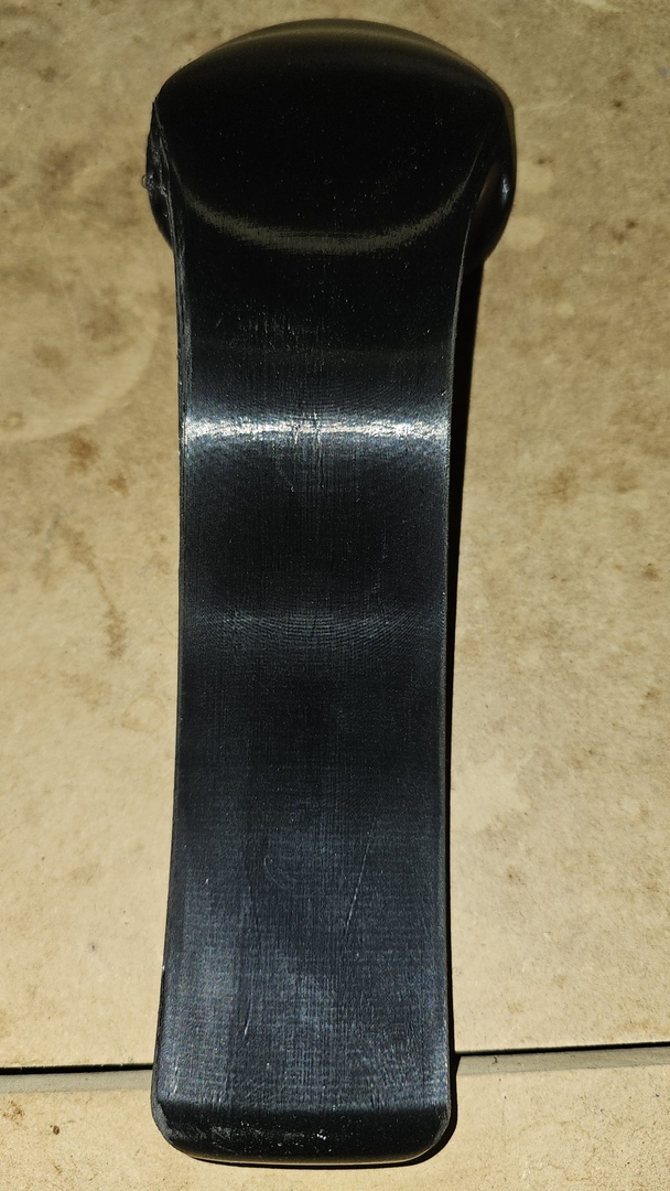

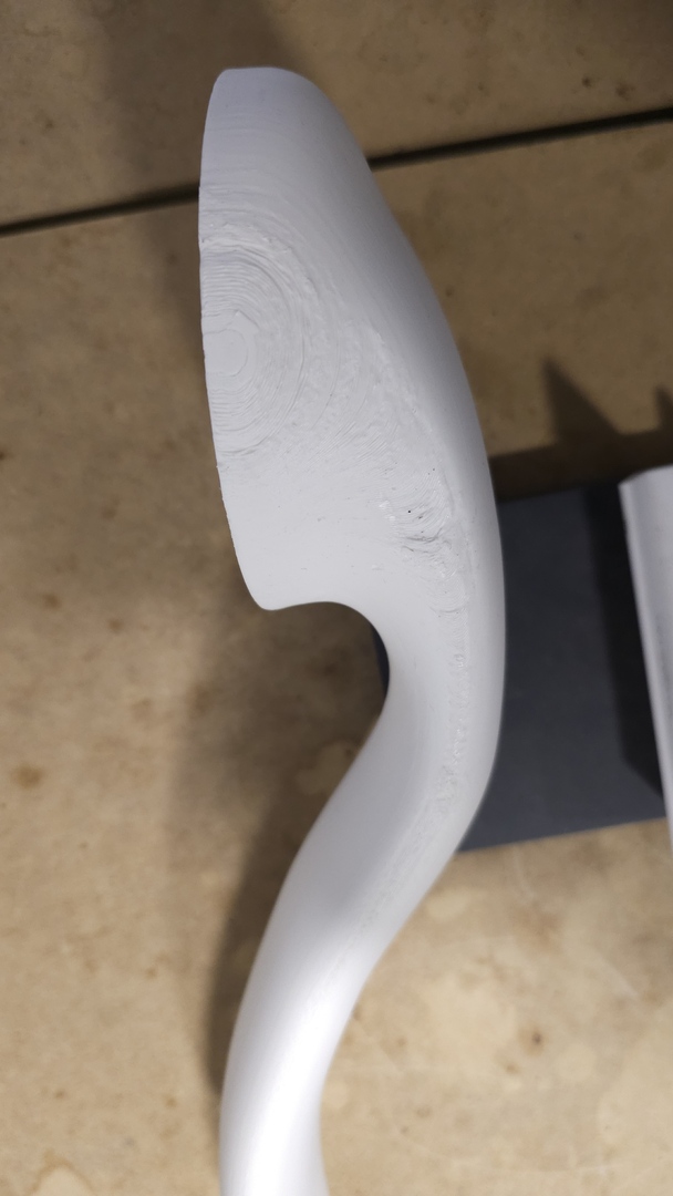

A képen látható tárgyakat nyomtattam. A felület elég szép lett, de az alátámasztások nehezen jöttek le. még a nyomtatott testből is kiszakadtak darabok. A Fekete PETg a Fehér PLA.
A nyomtató Bambulab X1 Carbon, gyári filaments gyári beállítások.
Szerintetek mi a legjobb módszer a felület feljavításának.
Csiszolás, festés?
