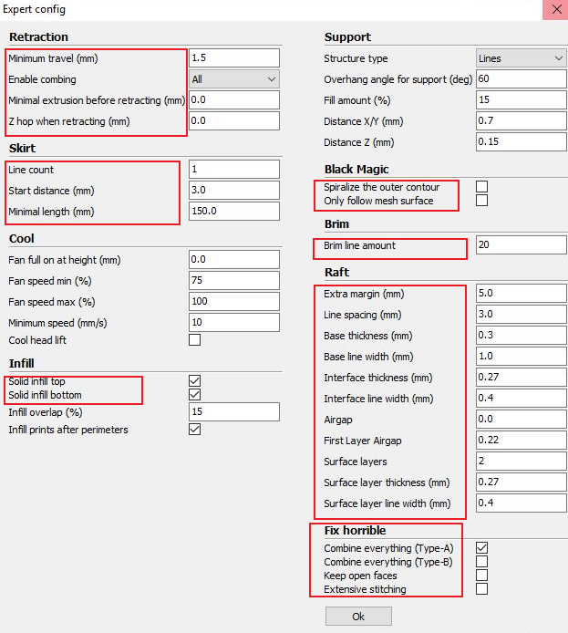

Van egy Creality Ender 3-as nyomtatóm és ugyan sokat nyomtattam már vele de csak pár alapvető beállítással vagyok tisztába.Az Expert Configban alig tudok valamit, hogy mi mit jelent. Tud valaki egy weboldalt ahol elmagyarázzák ezeket? Szeretnék egy ismerősömnek nyomtatni egy DSO138 Case-t, és nem tudom , hogy fektessem le az Upper részt amin feliratok vannak. Azt tudom ha lefelé fordítom az elejével, akkor  a Raft miatt csíkos lesz az előlapja ahol a feliratok vannak, ha felfelé rakom le akkor meg nagyon sokáig nyomtatja a Suppor-tok miatt.Hogy tudom megoldani, hogy az előlap szép sima legyen.Feltöltök egy képet ahol piros négyzetben vannak amit nem tudok mit befolyásol.
Küldtem mailt. [#wave]
yy2yggmv7
Köszönöm,sokat segített, habár nekem a Creality Slicer 1.2.3 van ebben vannak eltérések a megnevezésekben.

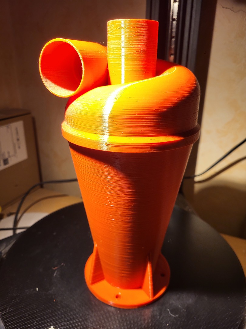

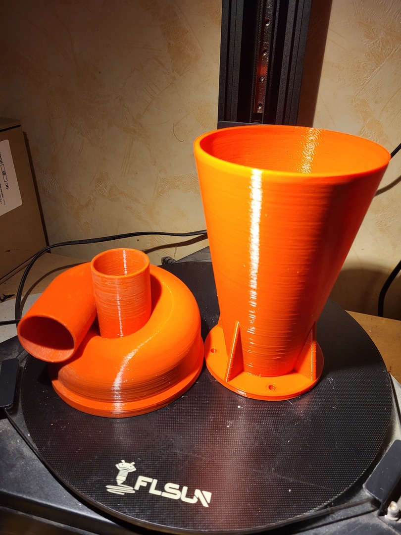

Nyomtattam egy ciklon szűrőt de az alsórész nagyon porózus lett.
Mivel lehetne tömiteni hogy ne kelljen újra nyomtatni?
FBS Az mindenre jó. :)
De lehet a por is eltömíti majd.
Ha a nyomat mechanikai szilárdsága amúgy "megfelelő", csak a porózusság a gond, én is FBS-t használnák a "tömítéshez".
Akril festékkel vagy színtelen akril lakkal fújd be. Viszonylag olcsó és gyorsan (kb. negyed óra) szárad.
tibs
FBS lesz.
Rádugom a porszivóra és kivülről bemasszirozom a porusaiba.
