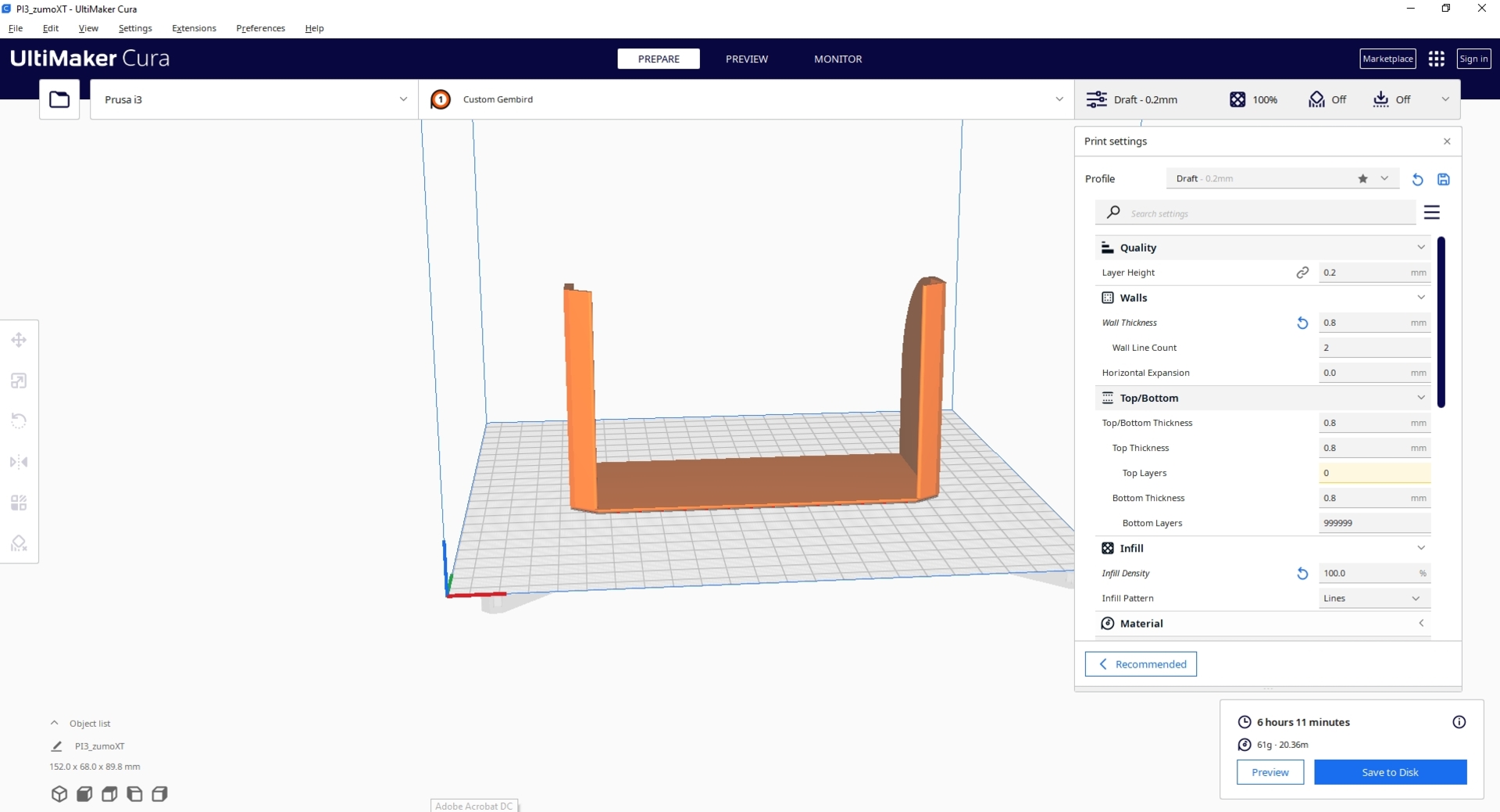

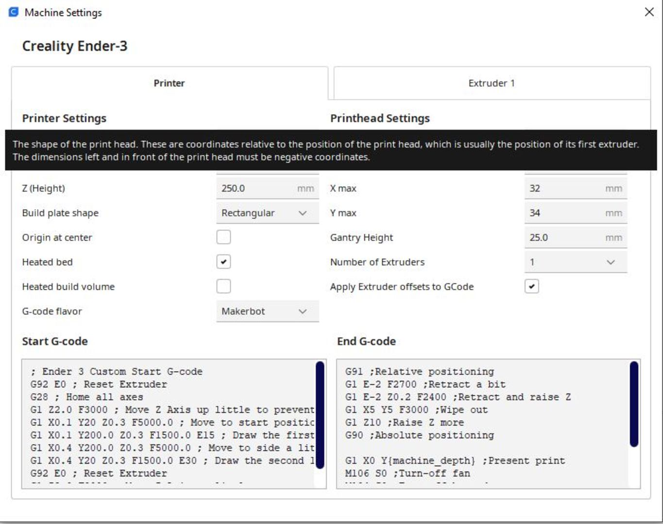

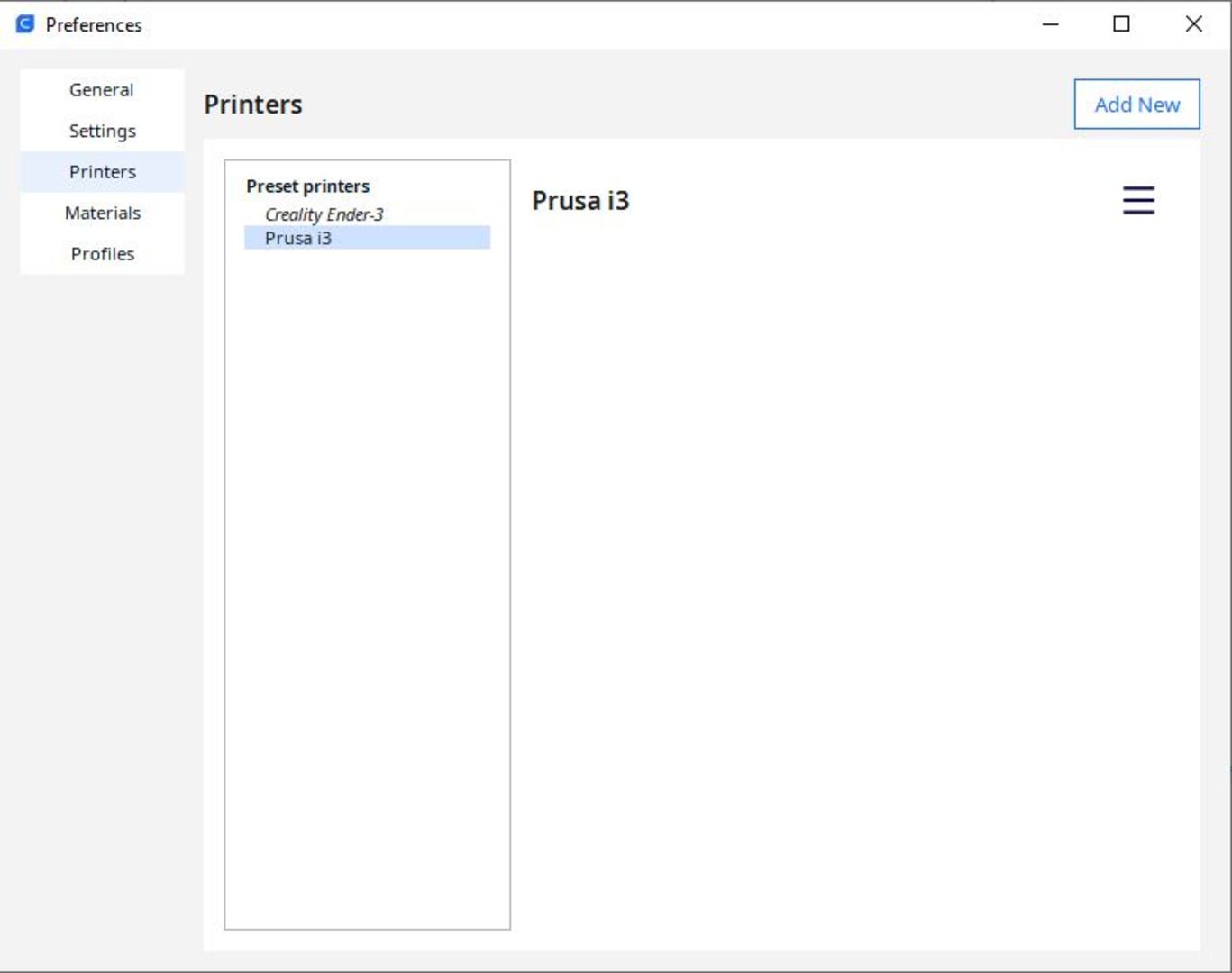

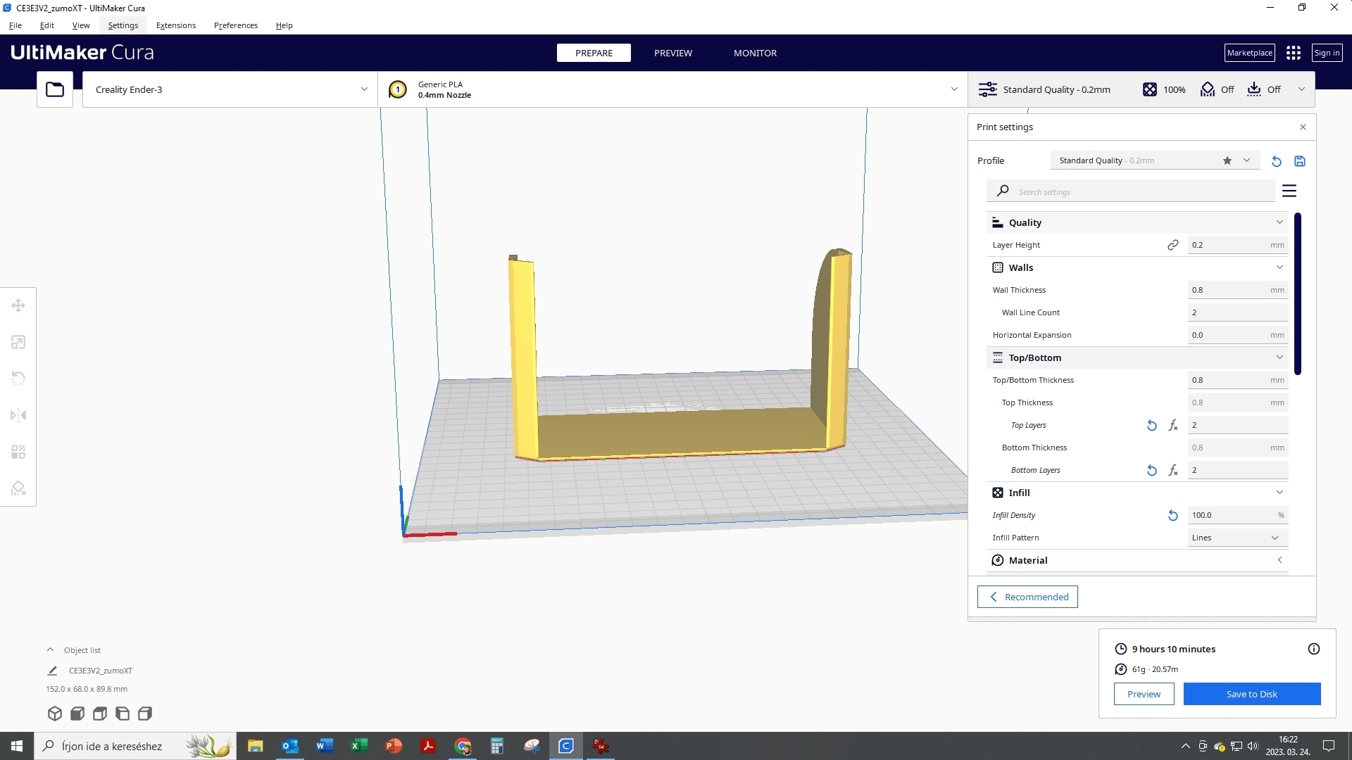

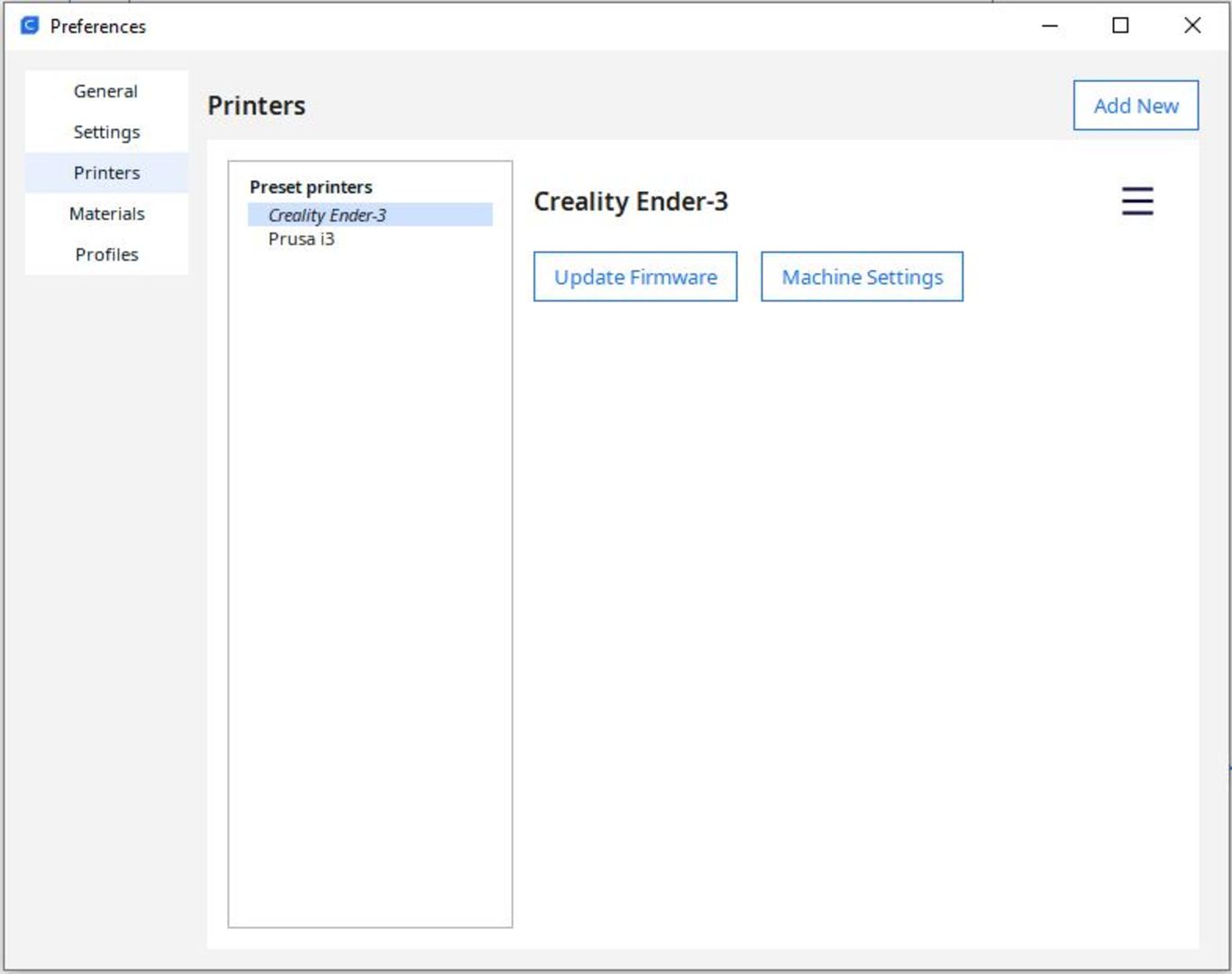

Sziasztok! Nemrég frissítettem a Cura 5.3.0-ra. Véletlenszerűen találtam rá egy érdekességre. Korábban a Cura-k rosszul kezelték az Ender 3 nyomtatóm, ezért Prusa i3-ként adtam meg nekik. Át kellett állítani a configban a munkatér nagyságát és gond nélkül működött. Most megszokásból szeleteltem egyet az új Cura-val, és kiírta, hogy alig több, mint 6 óráig fog tartani a nyomtatás. OK. De kíváncsi voltam, hogy ha nem Prusa i3-t, hanem Ender 3-t adok be akkor is működik-e. Végül nem próbáltam ki, mert már a szeletelésnél azt írta ki, hogy több, mint 9 óra lesz a nyomtatás. Ugyanazokkal a beállításokkal rétegvastagság, sebesség, kitöltés stb. Ugyan mi okozhatja, hogy az Enderre majdnem másfélszer annyi időt számol?

Az az "érdekes", hogy a Endernél van setup, ahol sok mindent be lehet állítani, de a Prusa-nál nincs. Úgy tűnik a Cura úgy gondolja, a Prusa beállításait náluk jobban senki sem ismeri, ne tessenek piszkálni...
Gyorsulási értékek mások, bár az ennyit nem szokott számítani, vagy extrém módon lassabb akkor.
Nekem ott bukott sok időt, hogy lusta voltam tárgyhűtő ventit felrakni, ezért be volt állítva egy 40másodperc minimális réteg idő, és amikor olyat nyomtattam ahol ennél kevesebb volt jellemzően a réteg nyomtatási ideje akkor durván elszállt a nyomtatási idő. Tehát a hűtési paraméterezéstől is lehet.
Nekem a CURA-ban van beállítva (a nyomtató tud gyorsabbat, csak akkor már nem szép) a gyorsulási és "jerk" paraméter is, így elég pontosan ki szokta számolni....igaz én már 5 éve nem frissítettem [#hehe] mert ez is tudja amit kell.
