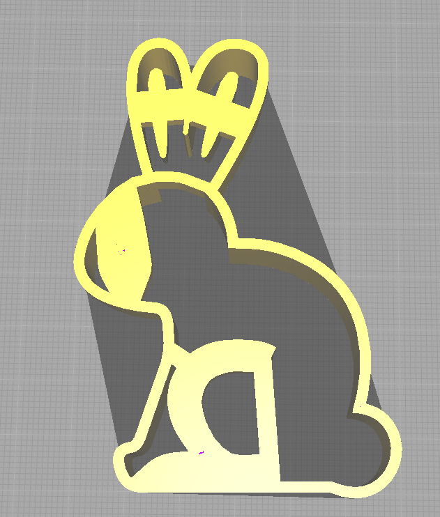

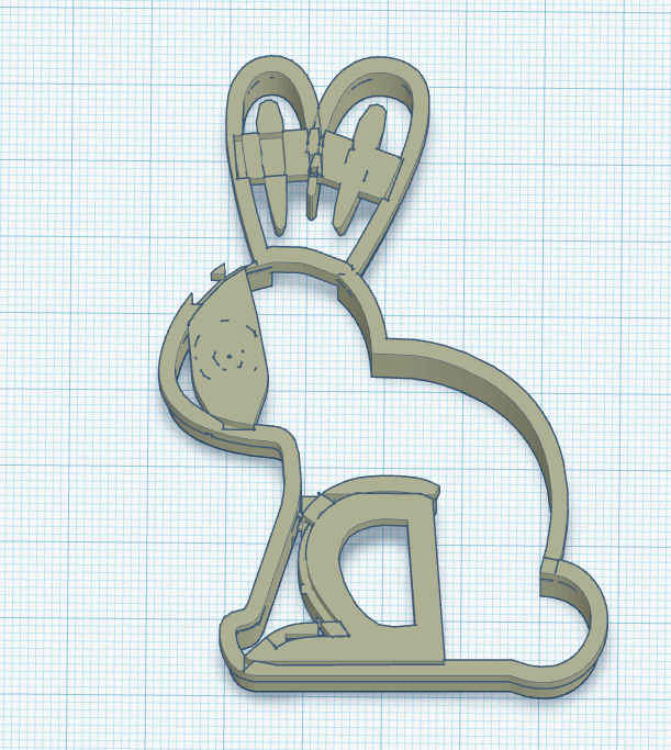

Neked előfordult már, hogy az importált .stl-t elrontotta? Leginkább az alján látszik.
A szeletelőben minden jó, lásd első kép. Aztán betöltöttem a Thinkerbe, és tele lett hiányosságokkal. (2. kép)
xhadp99yn
Szia
Igen ilyen mindha lettvolna
a megoldást nem tudom
De azt hiszem újra rajzoltam
