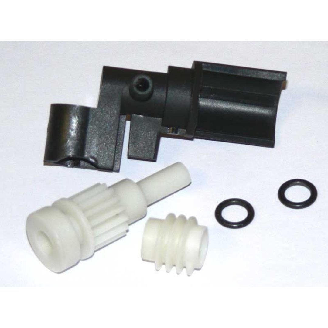

Érdeklődni szeretnék, hogy le lehetne-e gyártani, illetve mennyibe kerülne egy műanyag olajszivattyú fogaskerékpár legyártása. A boltokban, neten sajnos nem találtam. Volt, de már nem gyártott termék. Egy elektromos láncfűrész olajszivattyújáról lenne szó.
Képet csatolok.

Hali,
Sokan írják a PETG-t, talán az ASA-ban is érdemes gondolkodni, magasabb hőt bír, és talán rugalmasabb.
Én egy két hengeres Briggs motor önindítójának gyári ledarált műanyag bendix fogaskerekét nyomtattam PETG-ből és ASA-ból.
A PETG első indításkor széttört, az ASA azóta is bírja.
De hozzáteszem, a PETG nem kapott új lehetőséget esetleg más beállításokkal, így nem állítom, hogy abból se lehetett volna használható darabot nyomtatni.
Láncfűrész indító racsniját PLA-ból nyomtattam és működik, bár nincs sokat használva.
PETG rétegei gyengébben tapadnak, ezt figyelembe kell venni tervezéskor, de az is alkalmas.
ASA-t nem ismerem.
HIPS egy kalap sz...volt nekem.
ABS+ szintén gyenge.
Sima ABS is azonnal tört.
A létező legerősebb anyag amivel volt dolgom az a nejlon+karbonszál.
