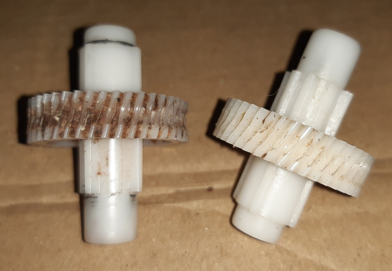

Pont fogaskerék ügyben szeretnék érdeklődni... Vállal(sz)-e vagy valaki a fórumon ilyen nyomtatott fogaskerék gyártást, "eladásra" is pl: 3-4 párost a melléklet kép formát?
Minta alapján? Létezik -e hozzá valami CAD adatbázis? Valamint milyen kalkulált költsége egy ilyen párosnak?

Neked is ledarálta a TEFAL turmixgép
Inkább ne tegyél bele 0.5kg-nál több liszt állagú anyagot.

PETG-ből érdemes megpróbálni, az elég jól bírja. Bár itt nagy a fordulatszám (melegszik) és a nyomaték is. De relatív olcsó az alapanyag. A laaci által felajánlott stl file 0.1 mm-es rétegvastagsággal 11 gramm/db, azaz 22 gramm/pár anyagfelhasználást ír, ami egy jobb (Verbatim kb. 10000 Ft/kg) esetén is csak 220 Ft. A kérdés a munkadíj, kinél mibe fáj kb. 3 óra gépidő amíg 2 db elkészül.
Alapvető, tervezési "hiba" szinte az összes ilyen "habverőnél", hogy csiga hajt csigakerék helyett fogaskereket. :(
Így, borítékolva van a fogazás ledarálása, a hulladékhegyek szaporodása. :(
Még, a 3D nyomtatók előtti időkben, szigorúan csak a családban előforduló gépeknél...
Az agyrészt meghagytam, csak a sérült fogazást esztergáltam le.
Sárgaréz, vagy bronz "koszorút" esztergáltam, fogaztam csigakeréknek, majd 3-4 szegeccsel rögzítettem az eredeti agyrészen.
Kicsit ugyan hangosabb lett mint a fos műanyag kerék, de...örök élet és még egy nap.
Persze, a családban ugye...nem volt se gépidő, se anyagköltség, meg munkadíj se. :)
Most nemrég, amit nyomtattam PETG-ből fogaskereket, azokat kínoztam a gyúró rúdjaival szinte a motor lefulladásáig.
Bírja, és ami jó, hogy a nyomtatás rétegeiben megmarad egy ideid a zsír, ami jól keni.
Bajt ott látom elsősorban, hogy nők használják, minimális műszaki érzék nélkül.
Jobb lenne a helyzet, ahogy Béla is írja, hogy a fogaskerék helyett csigakerék lenne, de akkor lehet, hogy több motor égne le.
Ezt azért gondolom, mert sikerült az első fogaskerék garnitúrát egy hétvégén haza váni az ismerősömnek, persze semmi kopás, csak egy helyzetbe szétdarált fogaskerék.
Annyit sikerült megtudni, hogy "talán a habverőnek túl sűrű volt a tészta", majd máskor kicseréli a gyúróra.
Habverésre használva, sokáig bírnák ezek a nyomtatott kerekek is, csak ott is van egy ellenség, amikor belenyúlnak a kanállal forgásközben, és összeakasztják a habverőlapátot.

PETG-ből nyomtatnám első próbálkozásra. Általában tartós szokott lenni, amíg van kenése.
Maga a nyomtatás filléres dolog.
Tervekre rá lehet keresni, de ilyen jellegű dolgot még soha nem találtam meg.
GrabCAD, Thingiverse, Yeggi oldalakon érdemes keresgélni.
A visszafejtő tervezés elég macerás. Bár a fogaskerekek úgy tűnnek hogy szabványos dolgok minimális variációval. A nyers terv gyorsan meg is szokott lenni, azzal nincs gond, de szinte mindig van valami trükközés a profil eltolással. Ezt meg az én eszközeimmel csak a helyére próbálgatással tudom kideríteni.
Illetve ezen felül is érdemes tesztelni, hogy illeszkedik, hogy dolgozik a helyén az alkatrész és módosítani az eredetihez képest, egyrészt azért, hogy alkalmazkodjunk a nyomtatott alkatrész gyengeségeihez, másrészt, hogy az eredeti tervezési hibákat is kiküszöböljük.
Viszont amilyen szerencséd van, úgy látom több embernek van ezzel gondja, és én imádok keresztbe tenni a tervezett avulásnak [#vigyor]
Szóval, ha van egy nélkülözhető akár hibás alkatrészed, és idén már nincs is szükséged rá, akkor megpróbálhatjuk, ha elég a PETG ide, akkor biztosan megoldom.
Ha kevés hozzá, akkor kell egy két fejes nyomtatót építenem előttem és akkor PA-Carbon maggal, POM külső héjjal a gyárinál sokkal jobb fogaskereket is tudnék csinálni.
