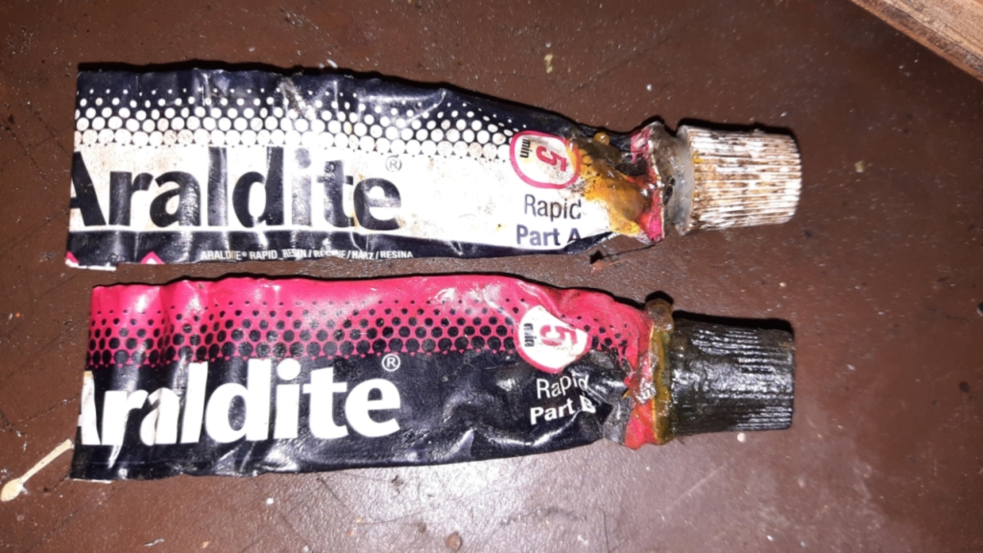

OK, köszi a választ. Én is kétkomponensű epoxival próbáltam PETG-t ragsztani, a motoromhoz nyomtattam egy GPS tartót. A rázkódást jól bírta, de a nyári meleggel (+39°C Olaszországban) nem bírt. Igaz, relatív kicsi volt a ragasztott felület és nagy külpontos erő hatott rá. Szép lassan lekonyult. Nem leszakadt hanem szálasan elengedett a ragasztás. Valami "noname" barkácsáruházas Araldit rapid volt itthon. De lehet, hogy már rég lejárt a szavatossága és az sem használt neki...
