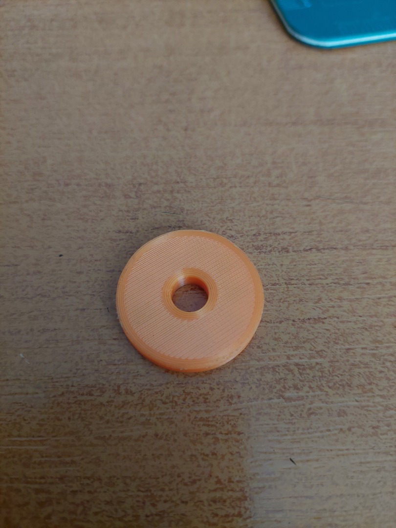

Jó tanácsokat kaptam. A kezdő réteg magasságát 0,1-re állítottam. A fejet is lejjebb állítottam 0,1 mm-rel, ez valószínű hiba volt a BLT felszerelése óta.  Most már tükörsima a felület és a kinézete is szebb mint a záró rétegé. Ezt szerettem volna elérni. Köszönöm.

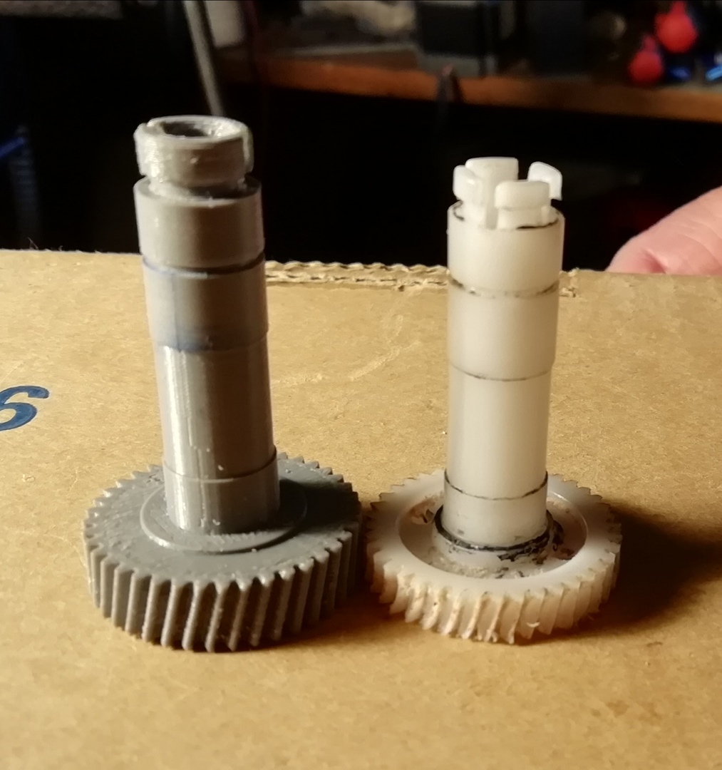

Van-e valakinek hosszútávú tapasztalata robotgépbe nyomtatott fogaskerékkel kapcsolatban?
Ez PET-G-ből készült, kicsit erősebbre tervezett, pár órát ment, kopás nem látszik rajta, de vajon két év múlva hogy néz ki (rendeltetésszerű használat mellett)?
