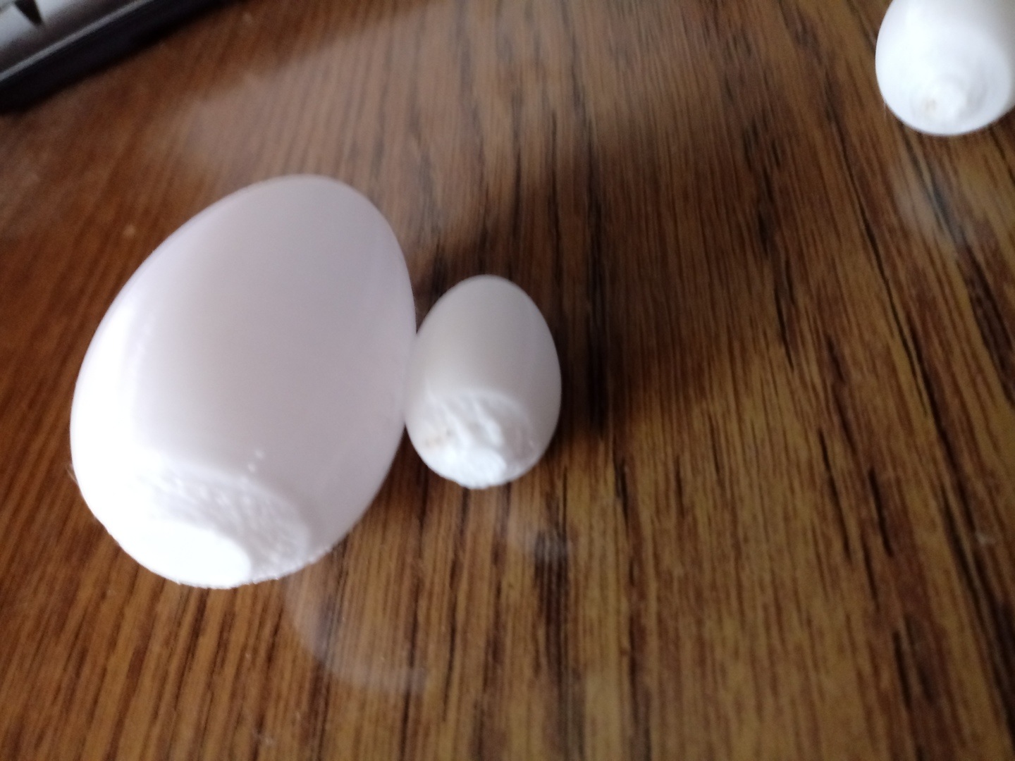

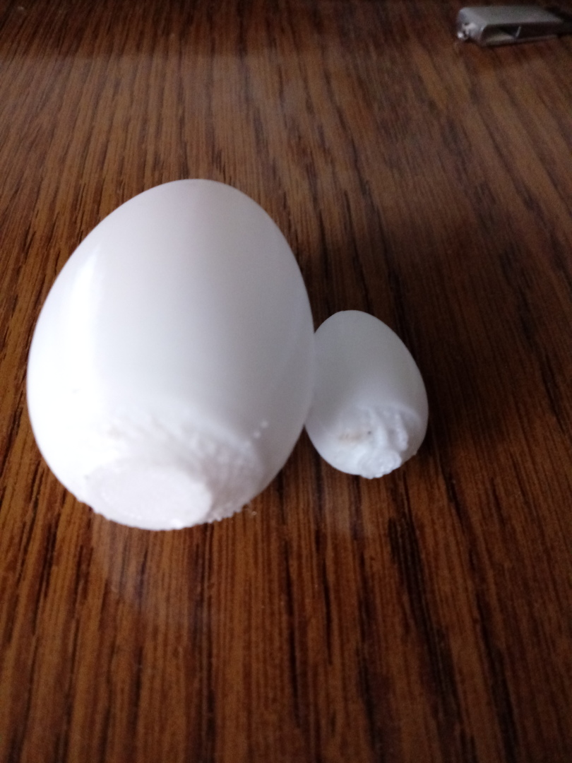

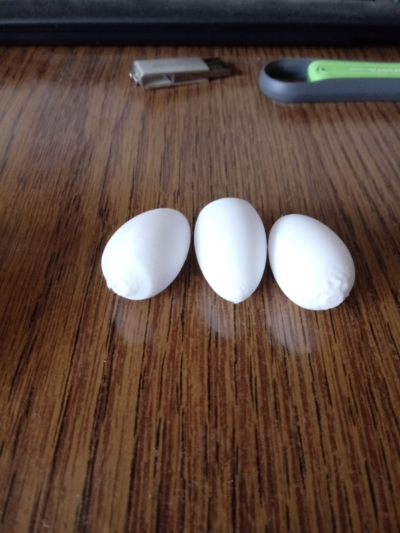

Helló,
olyan problémával szembesültem, hogy nem tudok megoldást találni erre a bajra, már 5letem sincs, hogy mivel variáljak, se támaszték se lassú menet se szünet se nagyobb szélesség se belülről kezdés, valamiért nem tudja szépen megcsinálni a tojás alját és tetejét, ilyenek lesznek:
mit rontok el?
