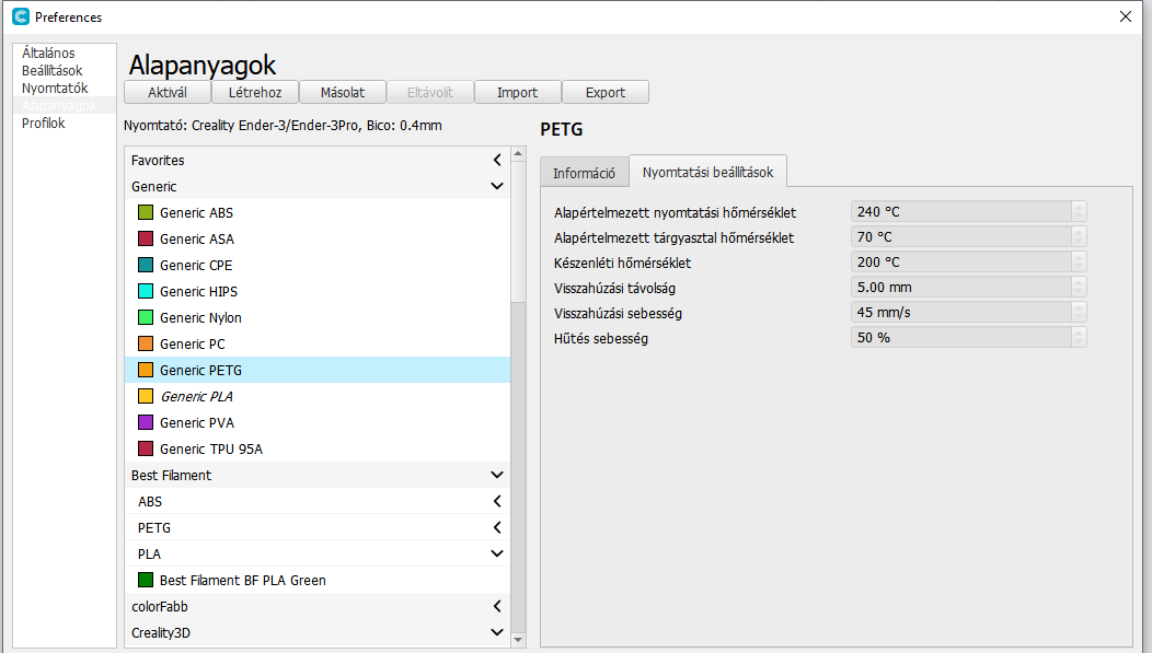

Mi az hogy nem ismeri a PETG-t? Annyi a különbség hogy az asztal hőmérséklet 50-60fok helyett 60-70fok, a fej meg 195-220 helyett 220-240fok.
Meg ha nagyon akarsz létre tudsz hozni saját profilt, ami amúgy is ahány nyomtatás annyi féle.
Kapcsold át a basic módot advencedre, és kitárul a világ [#vigyor]

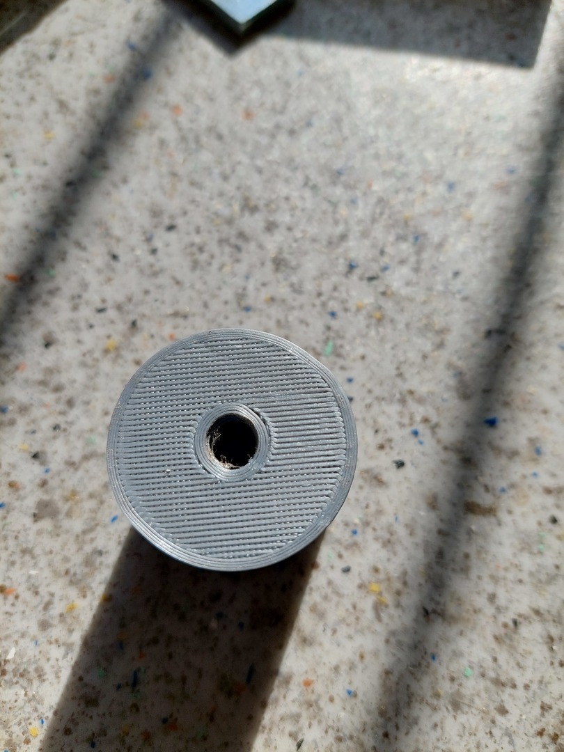

Még új vagyok a fórumon és segítséget kérnék 3d-s nyomtatási beállításhoz. Ender 3 nyomtatóm van PLA-t és PET-G-t szoktam nyomtatni, üveglapra, hajlakkal. Az a gondom, hogy az üveglapra lerakott felületet nem tartom elég jónak. Mellékelek képet is. (A felületen kívül ne foglalkozzatok a nyomtatás többi problémájával, ez egy elrontott példány, de hirtelen ez akadt a kezembe.) Ultimaker Cura szeletelőt használok és nem találom, hol kellene beállítani, hogy az első réteg ennél jobb minőségű legyen. Köszönöm, ha tud valaki tanácsot adni a beállításokhoz.

Erre azt mondhatnám, hogy pont annyi amennyi a szeletelőben az első réteghez meg van adva.
Azt nem tudom annál a nyomtatónál, hogy megy a kalibráció, de Ultimaker nyomtató esetében be lehet állítani, hogy kalibrációnál milyen távoságra történjen a kalibráció. Ott 0,2mm pl az én nyomtatómnál, de be lehet állítani a firmware-ben más méretre is. Ott a kalibrációnál a második lépésben egy 0,2mm vastag hézagolóval állítom be ha valamiért szükséges újrakalibrálni. Nem tudom azon a nyomtatón mi a módszer.

"Minőség_Alsó/felső vonal szélessége"
Ha ezt szélesebre állítod vastagabb vonalat tesz ugyan azzal a magasággal amit a "Minőség_Kezdő réteg magassága" menüpont alatt beállítottál. Ezt szokták megtámogatni "Minőség_Kezdő réteg vonal szélesség_%" menüpont alatt 100%-nál nagyobb érték megadásával. Ilyenkor kicsit több anayagot nyom ki mint amire alapból szükség van, így szélesebbre tud "terülni" az anyag.

a "Minőség_Kezdő réteg vonal szélesség_%" most csalogattam elő a "rejtőzködő" paraméterek közül. Kipróbálom. A "Kezdő réteg vonal szélesség" duplája a magasságnak.
0.4 : 0.2
Kicsit közelebb is viszem a fejet az asztalhoz, bár a tapadással nincs gondom. Köszönöm.
Kezdő réteget én 0.1mm-re veszem, és 120%-os FLOW az első rétegre. Persze ehhez nagyon precízen be is kell állítani az asztal szintezést a fúvókához.
Én nem használok hajlakkot. Sima tiszta üveg. De tényleg nagyon tiszta. Pl. mosogatógépben elmosott üvegre nagyon jól tapad a PLA, és a PETG-vel sem szokott gond lenni.
PLA 50-60fokon, PETG 60-70fokon nyomtatom.
Akkor szép tükrös az alső felület.
Ha Slic3rt használsz, akkor az első rétegre a "hilbert curve" mintázat mégjobb felületet ad.
Persze ha elég tiszta az üveg akkor vigyázz vele mert képes feltépni a felületet. desztvíz-alkohol 1:1-es keverékét ráfújok ablakmosó flakonból, attól lepattan, az üveg sérülése nélkül, és ugyan ezzel és steril papírtörlővel áttörlöm, akkor sokáig nem kell mosogatni az üveget.
0.1mm-el szoktam használni, de ez elég beállítás igényes.
Ha lusta vagy és nem számít a réteg, akkor 0.3-al és 150% FLOW-al indíts, bár ilyenkor a tapadás is gyengébb csodaszerek nélkül.
