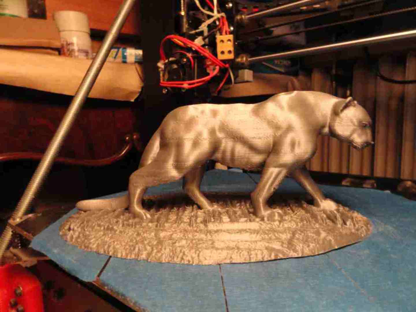

cy3rt06r

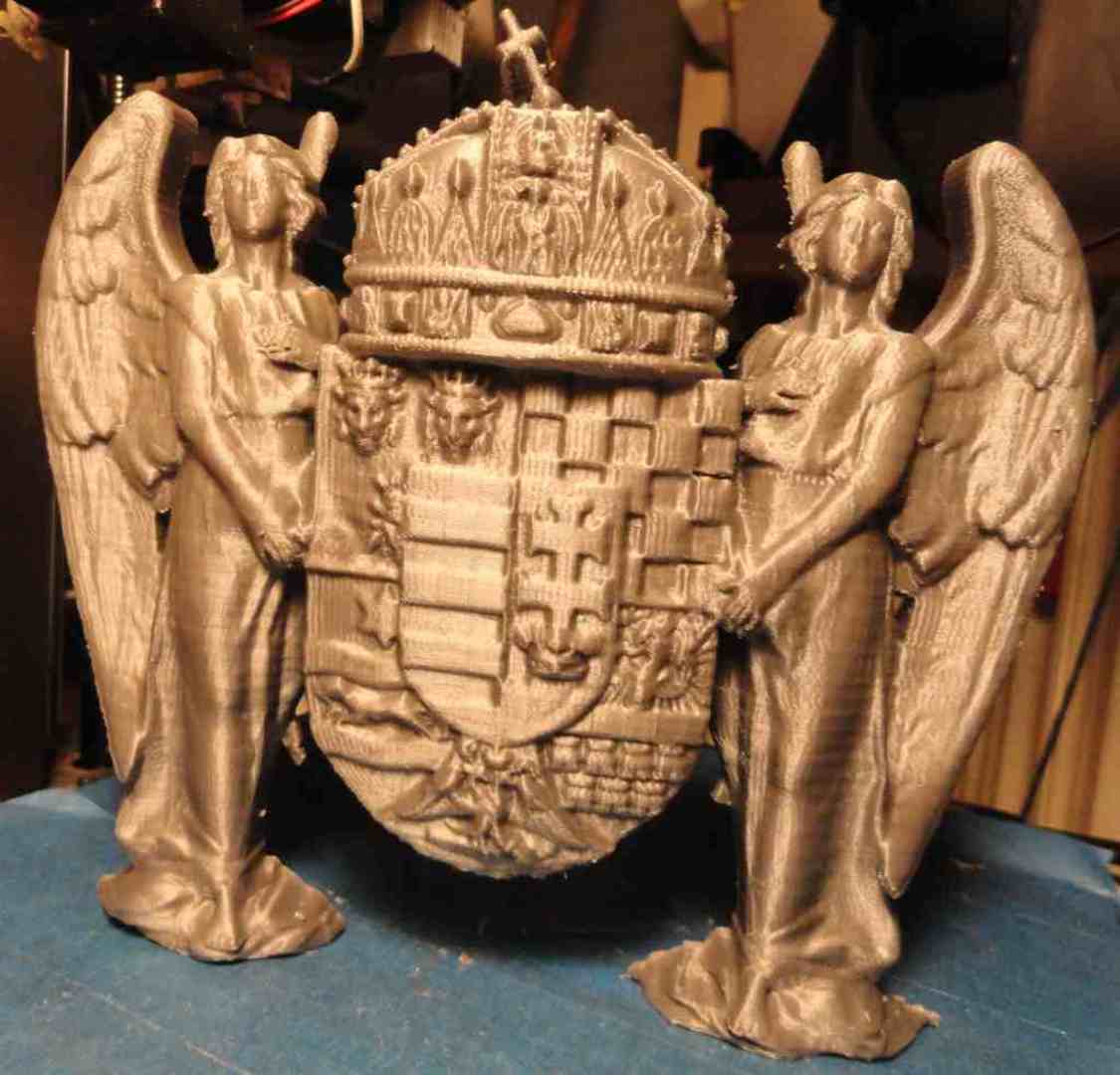

Néhány nyomtatás Silver Star filament acetonos fapáccal lekenve.
Üdv.:MaDo

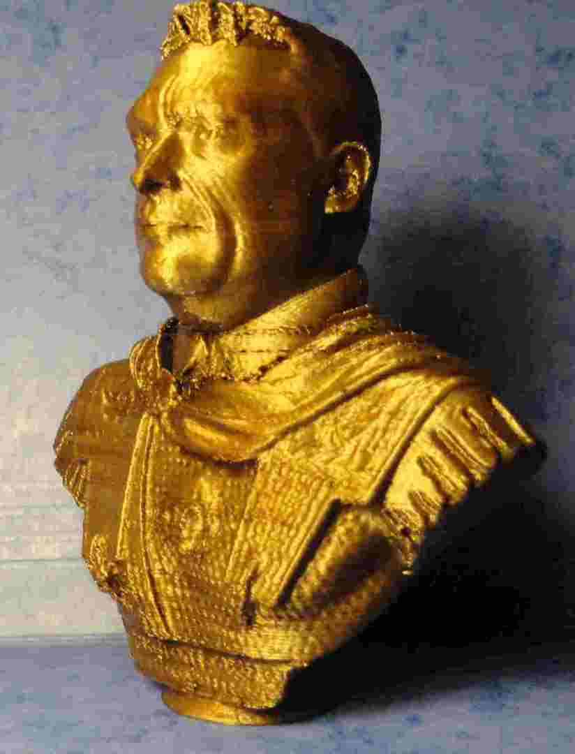

neduddgi
Szia! A címeres modell elérhető valahol?
Köszi!
cy3rt06r
Ez saját tervezés és jelenleg nem akarom továbbadni.
Üdvözlettel
MaDo
neduddgi
Rendben!
Köszi!

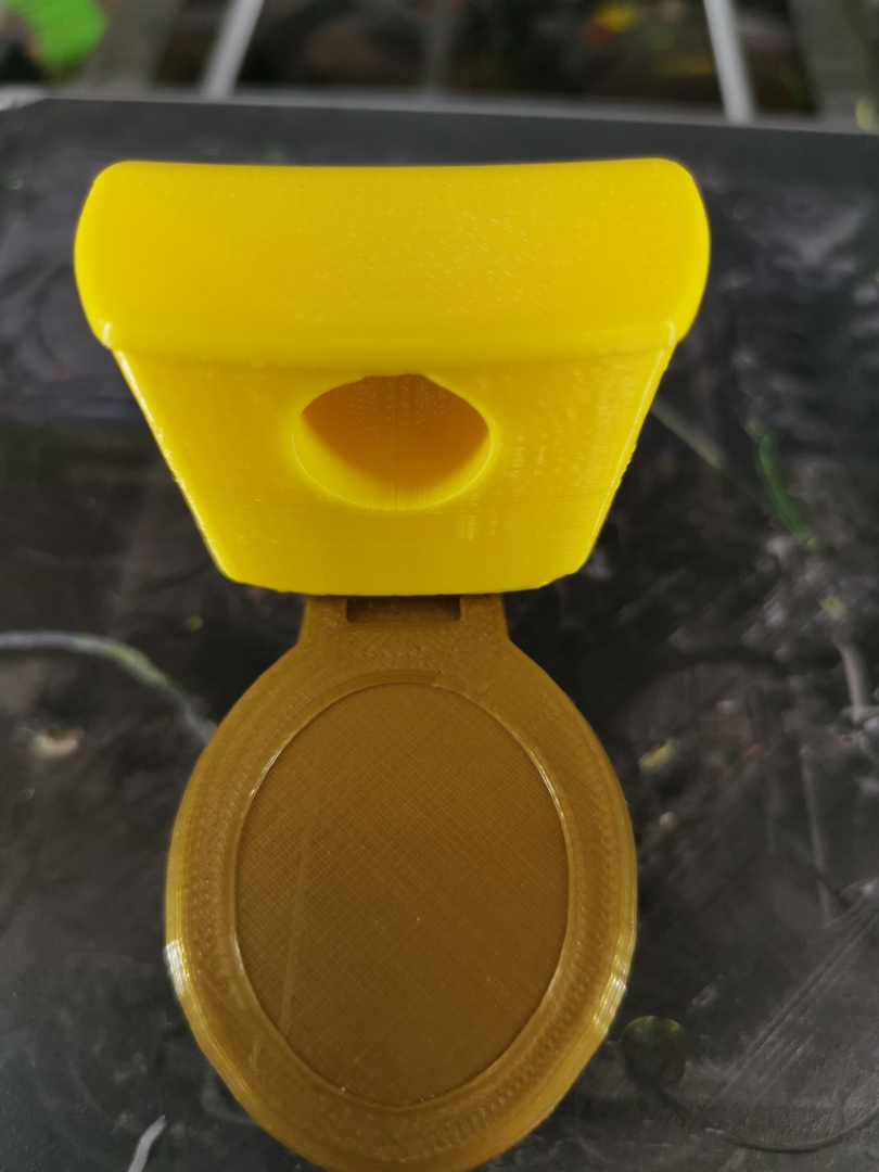

3vv2btrhv
Bocs : (a leírásban benne van angolul )

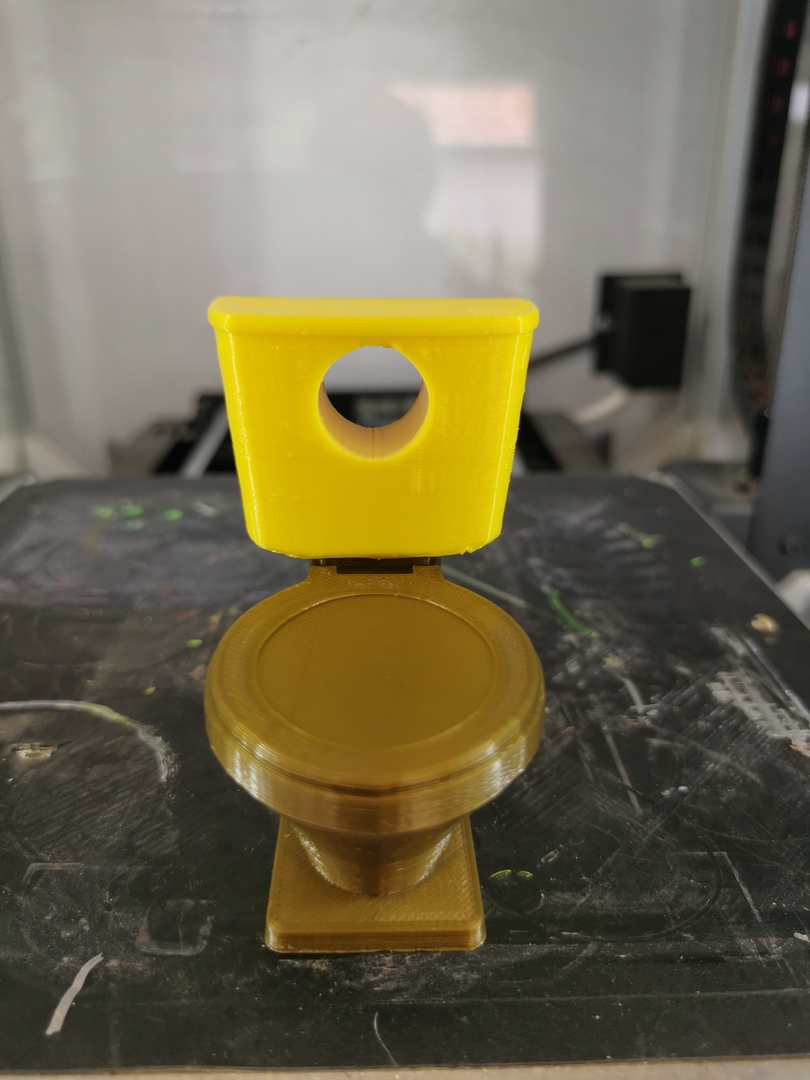

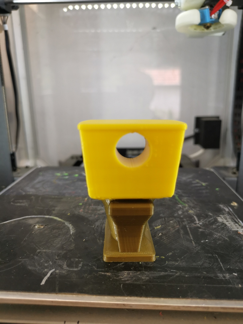

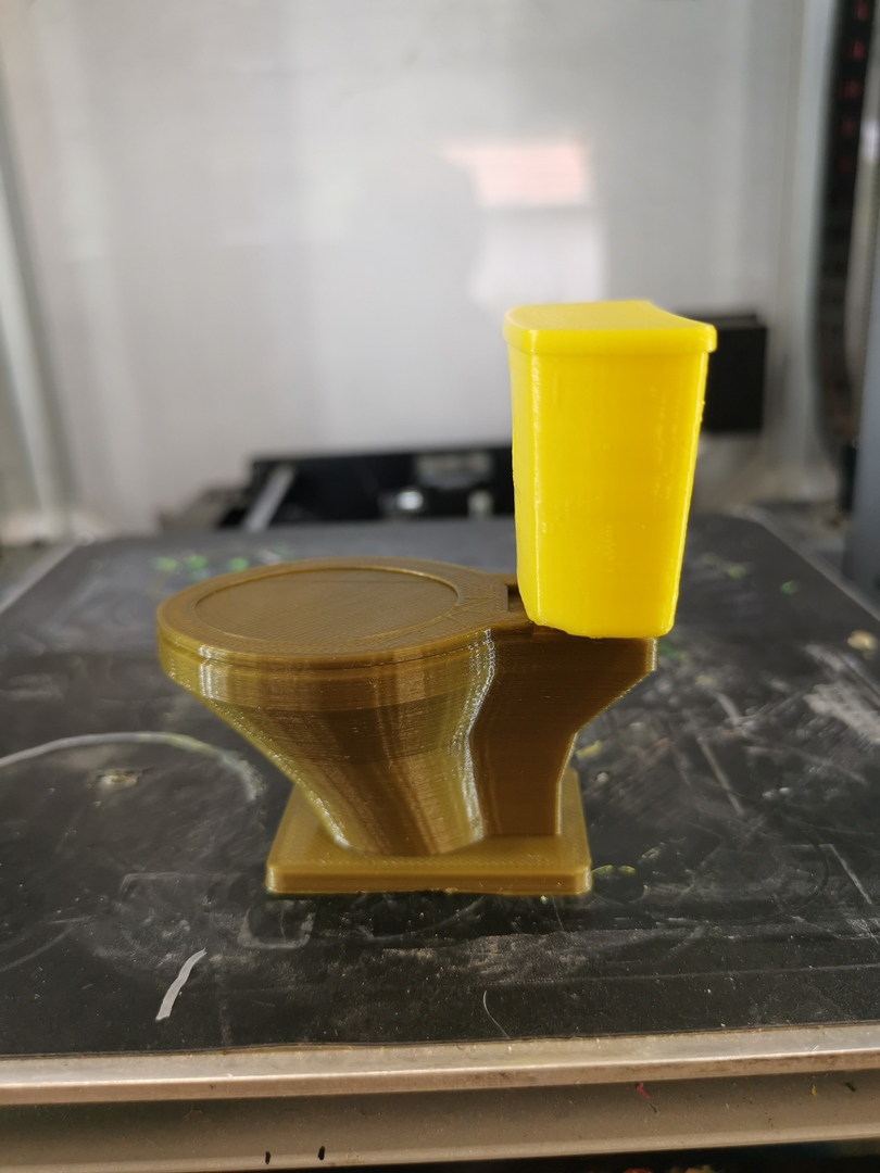

Kinyomtattam a fejet amit megmintáztam , digitalizáltam ,kicsinyítettem . Nyomtattam , majd vettem szilikon negatívot , kiöntöttem gyantával( eladásra szántam ) ,majd ezzel festettem meg a képen láthatót .[#kacsint]
3vv2btrhv
Ajándék lesz a kollégának
De...mi az apropó? [#vigyor2]
Bárhol járunk a világban első dolga, hogy ezeket az eszközöket felkeresse és használja. Egy szaniterosztályra be sem merek vele menni.[#nyes]
(Amúgy ismered a jóembert)
