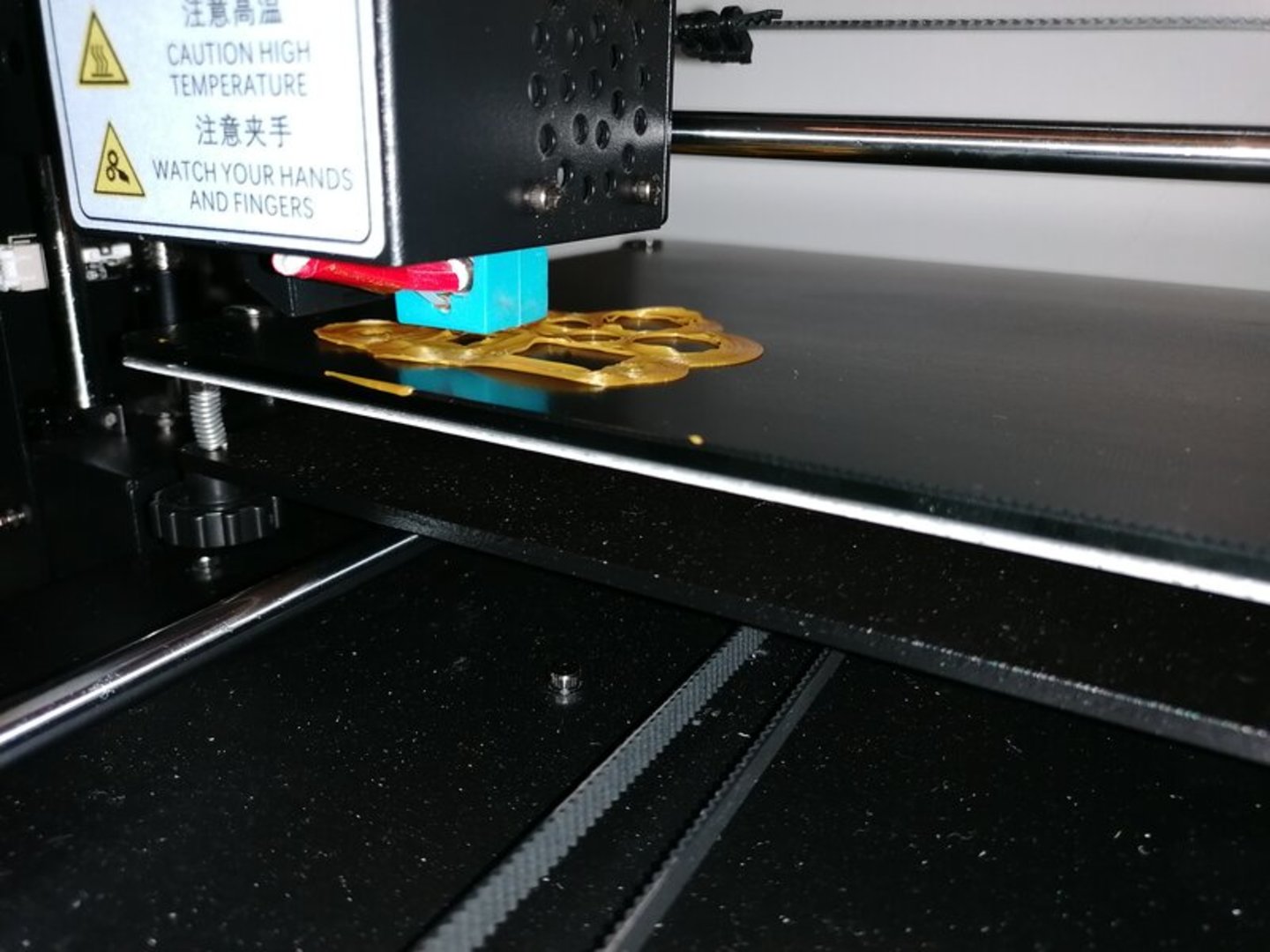

Teljesen kezdő vagyok a 3d nyomtatásban.
A géphez kaptam 1 kis darab plat azzal minden jó volt. Amit utána vetem hozzá, azzal az első réteg nem akar letapadni, vagy inkább vetemedik. A Curában már mindenfélét állítottam, amit ezzel kapcsolatban találtam videókban.
De a réteg továbbra is olyan mint a képen látható.

Mire nyomtatsz?
Műanyag asztalnál nem olyan érzékeny mint üvegnél, de a felületnek tisztának kell lennie. Üvegnél abszolút zsírmentes kell, hogy amikor alkohollal, steril törlővel tisztítod, nyikorogjon.
Meg persze az is simán lehet hogy silány az anyagminőség, és nem oda való anyag is belekeveredett a szálba. Nem jellemző, én még nem találkoztam ilyennel, de volt már itt 1-2 rossz tapasztalat.

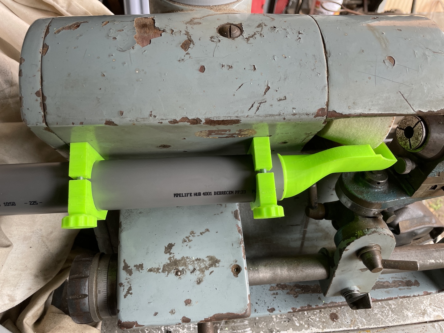

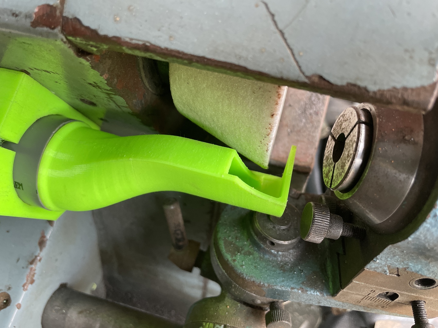

Épp most lettem kész egy kis szerszámköszörű upgrade-el.
Ez a fránya köszörű por mindent belép. A flexi karos megoldás meg nem tetszett. Még nem teszteltem, de hamarosan. Írom majd az eredményt.

Üvegre nyomtatok.
Úgy néz ki alkohol problémái voltak :D
Egy kis tisztítás és hézagmérős újraszintezés megoldotta a dolgot.
tibs
Ugyan így jártam mint te.
Szerintem amit hozzá adtak az ragasztópatronból volt.
Két napot szívtam különböző pla-val.
Kaptam egy jó tanácsot hogy a nyomtatás előtt kenjem be ragasztó stiftel az asztalt.
Azóta lefeszgetni kell a kész darabot még melegen mert hidegen nagyon nehéz.
És még mondják, hogy az alkohol nem old meg semmit [#nyes][#eljen]
Én 1:1 arányban kevertem be Propanolt és deszt.vizet, és egy kiürült ablakmosós spricnibe raktam.
Ha elég tiszta az üveg felülete (mosogatógépben szoktam néha elmosni a tányérokkal együtt, az legjobb), akkor néha kihűlés után sem tudom leszedni. Ilyankor ráfújok ebből a keverékből és hűti, meg lepattan a munkadarab.
A maradék vizes szesszel meg áttörlöm.
Én nem vagyok a kencék híve.
PLA-ra PETG-re a közönséges tiszta üveg és vékony kezdőréteg 50-60fokon vállt be leginkább.
Minden másra, ami amúgy nem ragad az üveghez, annak meg a kezdő réteget PLA-ból kinyomtatom és arra már ragadnak.

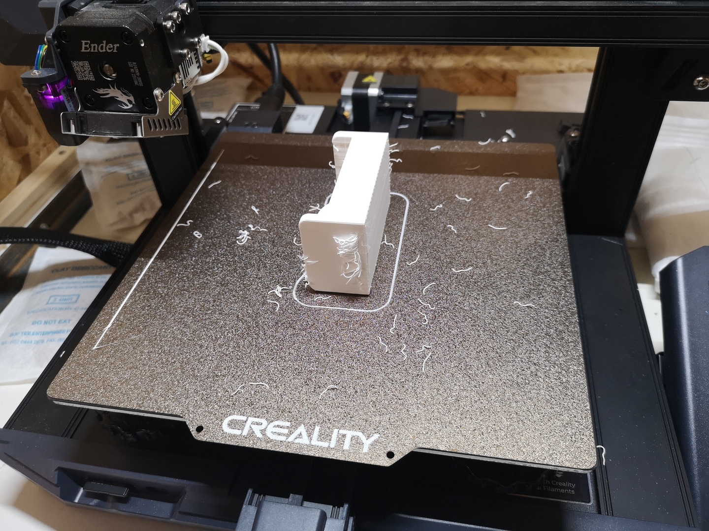

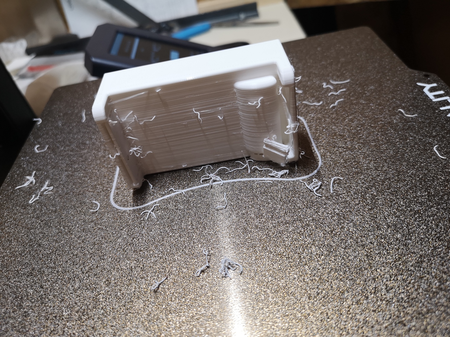

Üdv mindenkinek.
Van valakinek tippje, hogy mi történt itt, és mit lehetne tenni, hogy ne csinálja még egyszer? Ezelőtt ugyanezzel a kóddal nyomtattam ki piros PLA-ból, az szinte tökéletes lett.
f0e7gg4wc
Helló, sajna nekem is volt ilyen PETG-nél fehér, piros, jóvolt a rószaszín rossz utána a lila pedig újra jó, valszeg a szál a hibás, Üdv,
