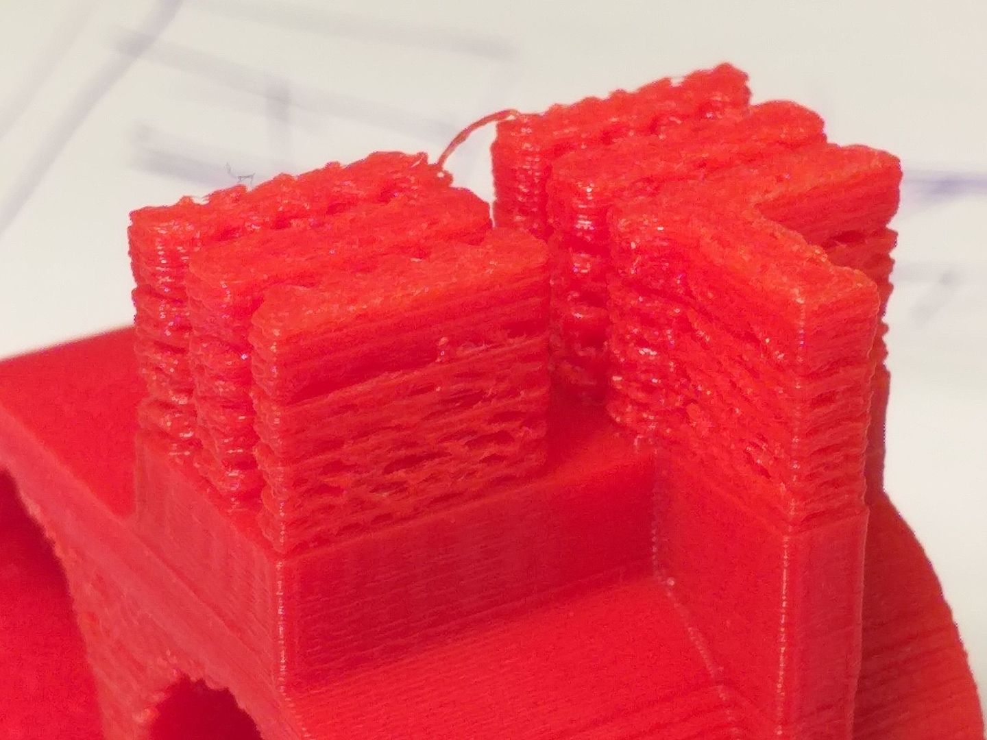

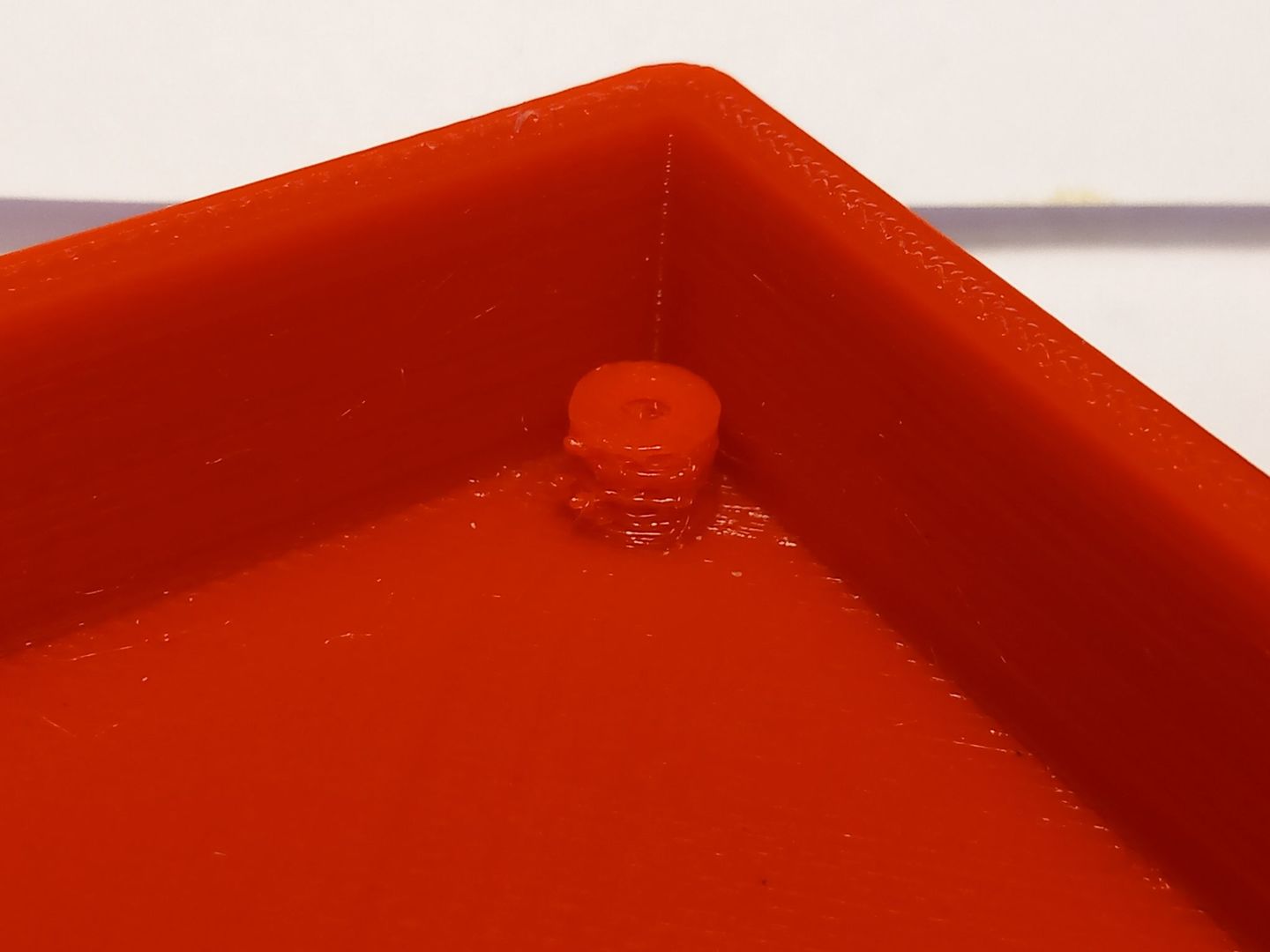

Építettem egy 3D nyomtatót, de nem nyomtat jól. Látszatra nagyon szépen nyomtat pl. egy tesztkockát, egy zárt alakzatot tökéletes minőségben sikerül kinyomtatnia. De ha a tárgynak vannak kiálló nyúlványai,részei, ott mintha nem nyomna elég anyagot, elválnak a rétegek, könnyen letörnek. Próbáltam csinálni közeli képeket, hátha valaki tudja mi lehet a probléma.
Csap egy tipp: Szerintem ott jön elő ez a jelenség ahol RETRACTION van.
Olyan mintha a RETRACTION több anyagot húzna vissza, mint amit kinyom mikor folytatja a nyomtatást. Így anyaghiány keletkezik. De elvileg ilyet nem csinálhatna, ha jól gondolom.
Az extruder "hozama" pontosan be van állítva, tárgyhűtés van.
Segítségeteket előre is köszönöm.

Első körben kapcsold ki a retract-ot. Egyből kiderül az okozza-e a problémát.

Nagyon valószínű, hogy lépést téveszt az extruder motor.
Próbáld lassítani a sebességét retraction esetén.

Kikapcsoltam a RETRACTION-t, és az apró kiálló részek is tökéletesek, csak természetesen minden szöszmöszös.
Közben a neten kutakodva találtam sok leírást erről a retraction hibáról.
Az elvet sajnos nem értem, de mindenhol kb. ugyanazt írják:
Ha nincs retraction akkor szöszöl. Ez értem is.
Ha elkezdem növeli a szeletelőben a visszahúzás mértékét,sebességét, lesz egy jó beállítás, amikor tökéletes.
Ezt is értem.
Viszont ha tovább növelem a visszahúzás mértékét, akkor az a jelenség játszódik le, ami az előző hozzászólásomba a képeken látszódik.
Anyag hiány jelentkezik. Na ezt nem értem, hogy miért keletkezik anyaghiány. Mivel pont ugyanannyit nyom vissza a retraction után, mint amennyit visszahúzott. (A motor természetesen nem téveszt lépést, nincs akkora sebesség, gyorsulás,stb.)
Az újabb CURA-ban már elvileg van erre kompenzáció:
"Retraction Extra Prime Amount" ez egy plusz extrudálás minden visszahúzás után, alapból 0 az értéke.
Nekem a jelenlegi beállítás(hibás)
retraction speed 50mm/s
retraction distance 5mm
(direkt extruderem van)
levettem 20mm/s, 2mm -re első próbára, így már nincs anyaghiány, jó a nyomtatás, de így még szöszös.
Holnap elkezdem növelni, hátha sikerül egy jó beállítás találni.
Nekem a retraction sebessége 80mm/s, eredetileg 20-30 körül volt. Látványosan csúnyán nyomtatott az Ender.
A retr. sebesség növelése mindkét nyomtatómnak jót tett.
Az A-retraction 1500 nekem most.
A visszahúzás mértéke több, mivel bowdenes az extruderem.
ABS-nél a 3mm így is elég, különben hiányos lesz, PLA-nál 6mm.
Kísérletezni kell vele, és találsz egy jó beállítást.

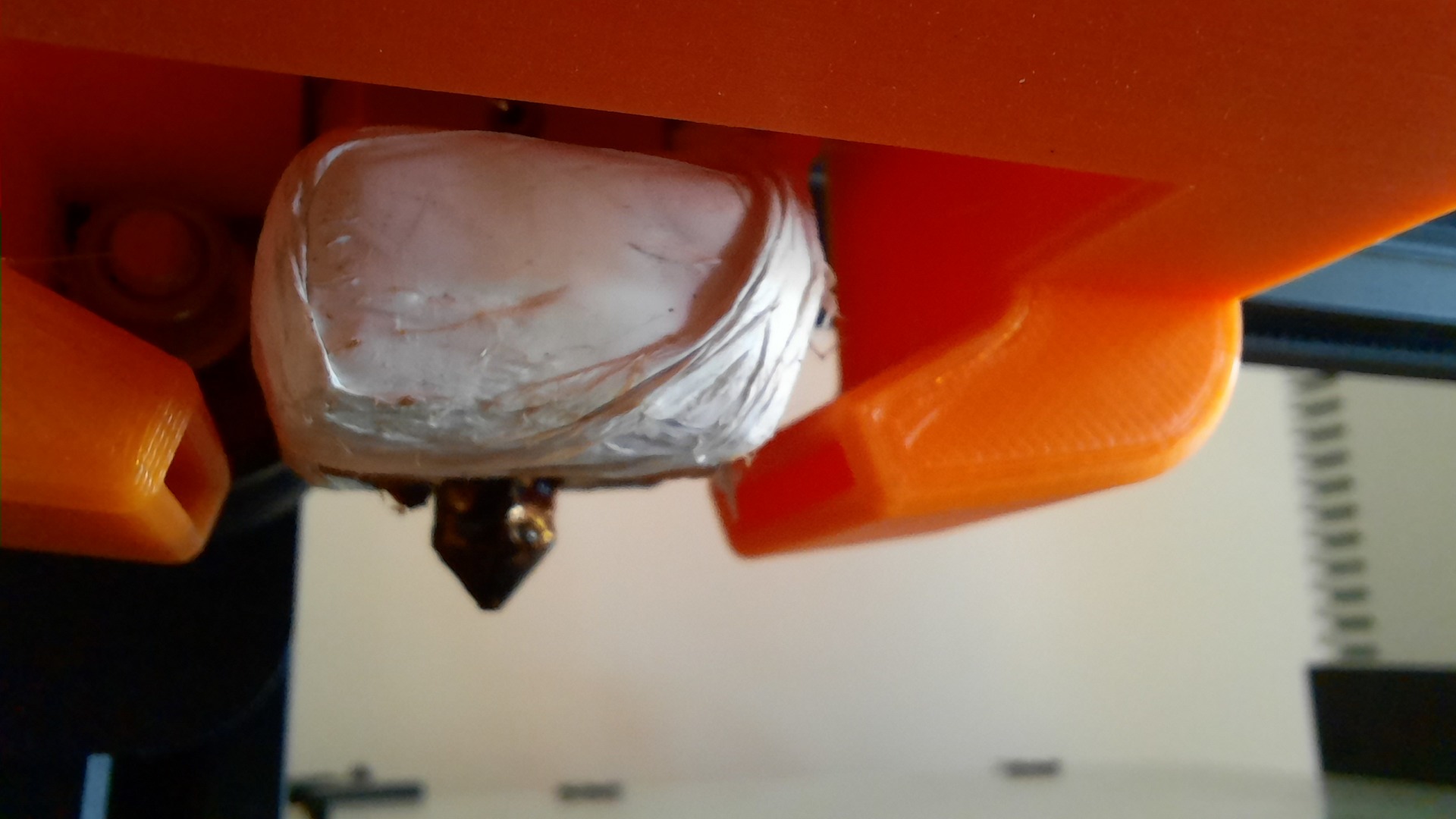

Én azért csak lefuttatnám azt a PID kalibrációt, hogy kolléga javasolta. Nekem csak ~2 túllendülés van felfűtésnél. Illetve a hőfok stabilitásnak jót tesz a fűtőblokk szigetelése, ha még nincs. Kaptonnal is körbe lehet tekerni, de már vannak rá szilikon tokok.
VighLajos
Lefuttattam, minden OK azóta. Igaz, a fej nincs hőszigetelve azóta, amióta kétszer is ledobta magáról a gumibugyit.
Én is gondolkoztam a gumibugyin, aztán hirtelen felindulásból rátekertem a fejre egy spulni teflon szalagot (amit a víz-gáz szerelésnél használnak). Évek óta teszi a dolgát, mérhetően hamarabb éri el a fej az üzemi hőmérsékletet. És még csak el sem színeződött, pedig elég gyakran nyomtatok 250-260 °C körül PETG-vel.
Nem szép de hasznos...[#nyes]
Ha a hőtorokra is tekersz egykis teflonszalagot akkor még azt is könnyebb hidegebben tartani.
Mi az a hőtorok? [#wilting][#nemtudom]
A fej stimmel, fölötte a bordás részt hűti a ventillátor. De hol a hőtorok? És ha hűteni kell, akkor miért jó, ha betekerem hőszigetelő anyaggal? Nem az a jó ha szabadon szellőzik?
