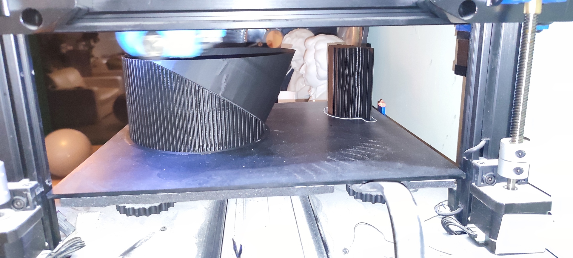

Szerintetek, ez mitől lehet? A kisebb tornyon hullámos a support, a nagyobbik egyenes - a kicsi egy kb 5x5 centi alapterületű oszlop (de zigzag...), a nagyobb valójában csak 3mm széles csíkban van support egy csőfalat támaszt alá.
Cura zigzag support
1 vonalas support
80 support speed
fekete pla 200 fok 105% extrúzió
Egy rétegű egyenes fal. Aztán minek kéne megtámasztania azt hogy ne hajoljon ki oldalra, főleg hogy folyamatosan nyomódik is le az extrudálástól?
Viszont az után folyás hiánya az impresszív. Én vonalas supportot használok, de nincs retract a végén, így húz még annyi anyagot a két fal között, hogy az megtámasztja, de könnyű letörni. A zigzag-al általában ez nehezebb.
Meg aztán kit izgat a support minősége, ha betölti a funkcióját? [#vigyor]
wkbgzy80t
én is erre gondoltam, de tele van merőleges lapokkal. meglepett..
Ebben az esetben nem tudott kihűlni még az alatta lévő réteg.
Erősebb hűtés, alacsonyabb sebesség.
A hőmérséklet nem volt magas. 200fok kb. az alja.
