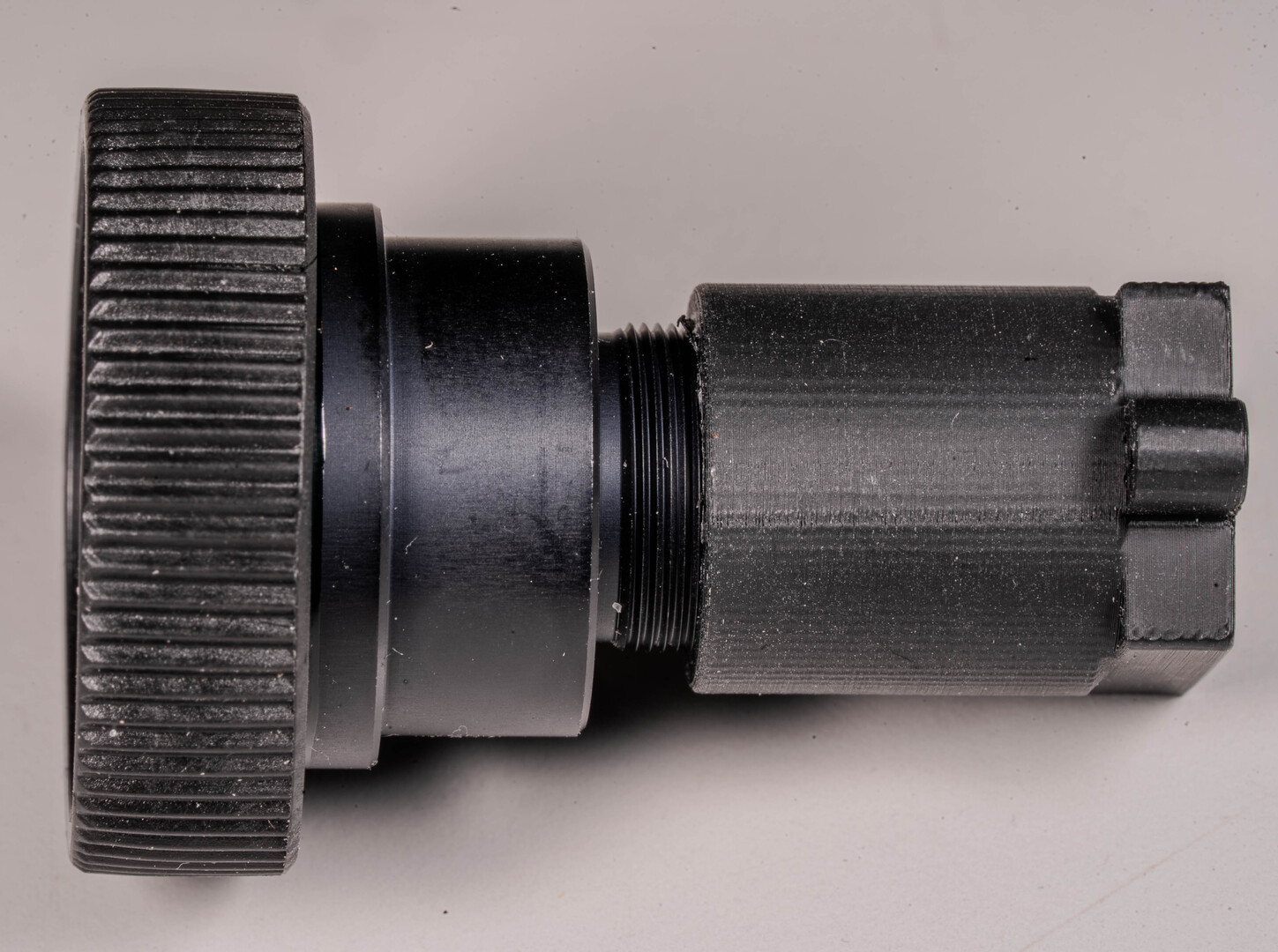

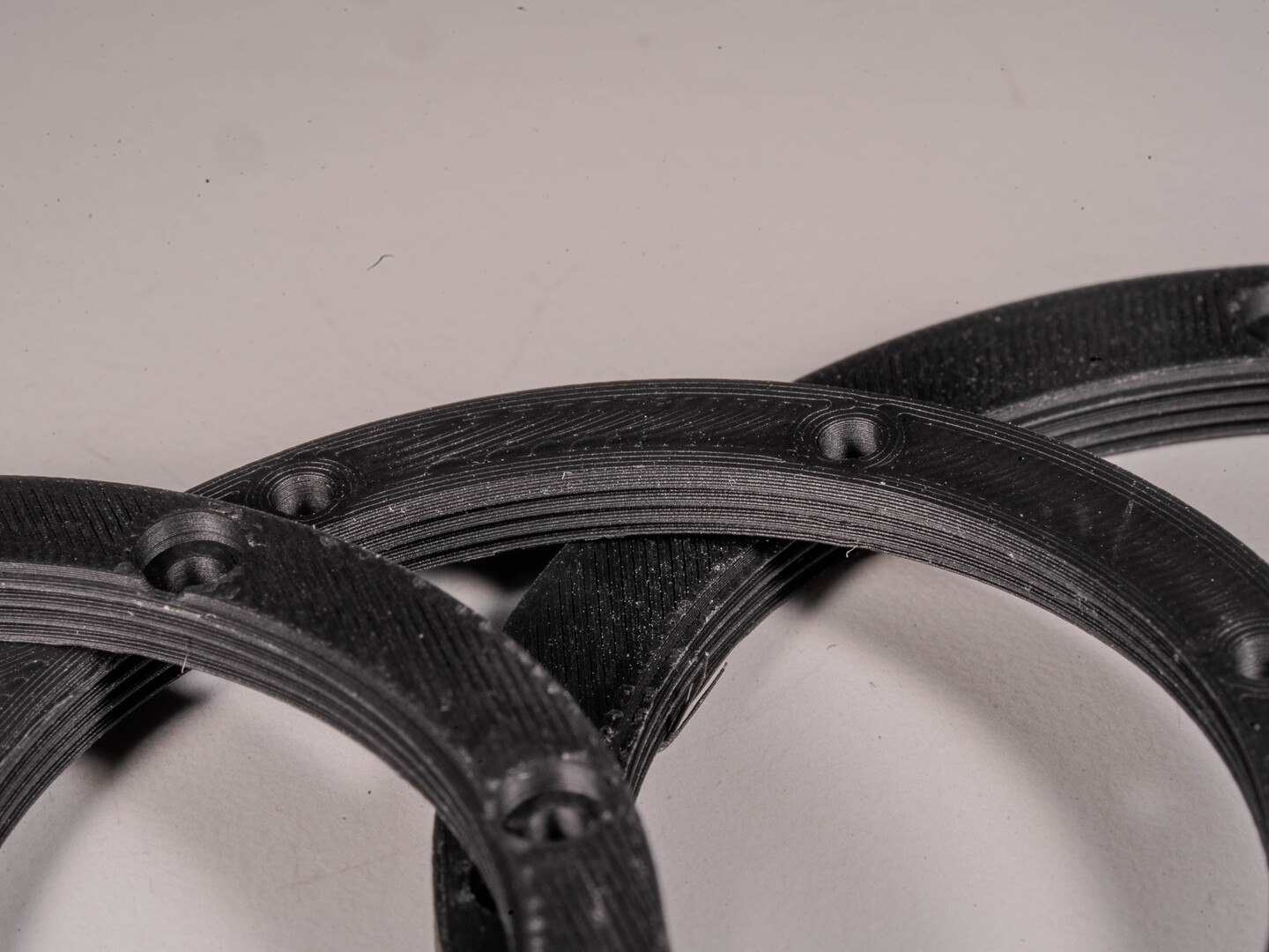

Nyomtattam Mini M12 optikához menetes optikatartót ami M12x0.5 menet. Nyomtattam sok fotószűrő konvertert, 0.75 menettel. Mind jól használható lett.
A menetekkel nem variáltam, úgy ahogy a Fusion megcsinálta. Egyedül a menet bekezdést érdemez egy kicsit megigazítani, letörni, mert az nagyon vékony lehet.
Ezeket 0.2 fúvókával nagy felbontással PLA, PETg és ABS-t próbáltam.
