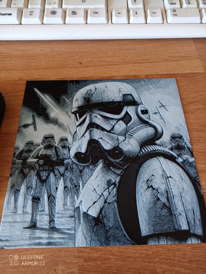

sziasztok. kipróbáltam képet nyomtatni.

Szép! Kezdő vagyok a 3D világban. Elmondanád pár szóban, hogy miként lett a 2D képből 3D nyomat?
szia
Bambulab PS1  kapcsolatban kérdezném, neked a 4 filamentes változat van?
Ez hogy vált filamentet, és mennyi idő alatt?
Bárhol is nézem nem úgy néz ki mintha négy fej lenne benne..
Köszi!
3m9kaxws5
szia. igen AMS verzió. 1 fej, kifüzi befüzi automata.
Pali79
Nekem is színcserélős, csak nekem A1 verzió. Mindegyik 1 fejes. A színcsere úgy megy, hogy ha végzett az egyik színnel, elvágja a szálat a fejben és az AMS agadagoló valamennyire visszahúzza. Ezután az AMS adagoló elkezdni benyomni a másik színű szálat, kinyomja vele a fejből az előző maradékát és valamennyit az új színből is és folytatja a nyomtatást. Plusz minden nyomtatás előtt csinál egy kis téglalapot a rendes nyomtatás előtt, hogy rendesen kidolgozza a szálat és szép legyen a nyomtatási felület a kész darabon. Egy színcsere kb 3 percig tart. Ha mind a 4 színt használja és a rétegek között is több a színváltás, elég sok hulladék keletkezik.
Tehát annyira sok értelme nincs, persze van, de igen csak lassúvá teszi, és megfontoltan szabad csak használni.

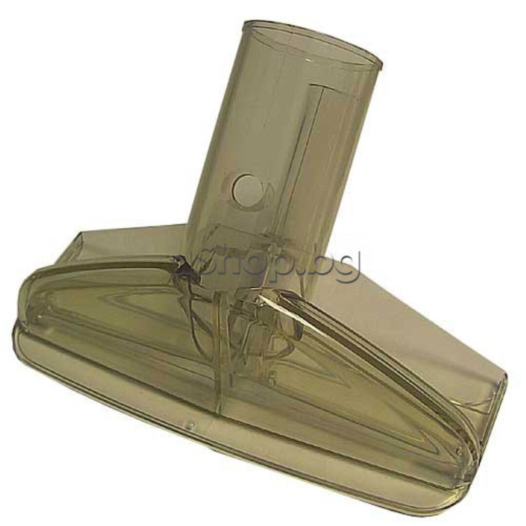

Valaki tud nyomtatni philips hr-6835 fejet? Méretet nem tudok.
