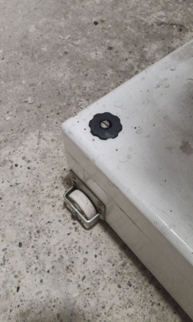

tekes
A mozgatásban segíthet.
A tényleges talp a hosszú menetes szál alatt van. ha feltekerem, leér a kerék. Egyúttal a szintezés is megoldva.
kgl
Ez jó ötlet. Én is hasonlóan oldottam meg a nagyobb gépeimnél a mozgathatóságot.
