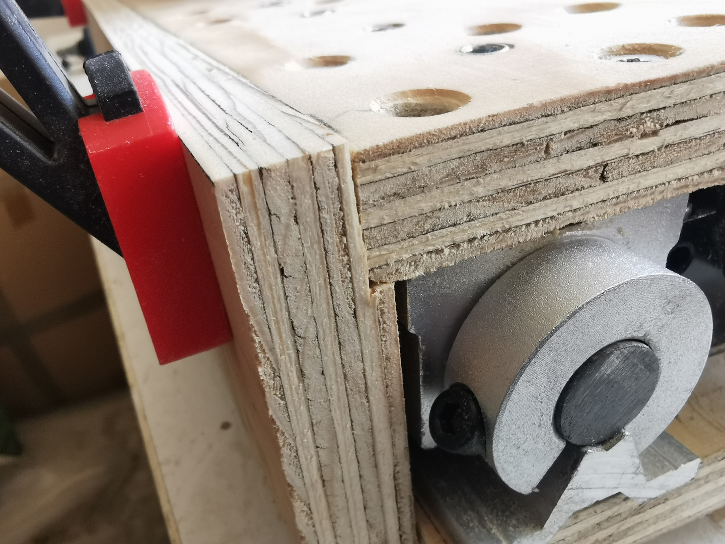

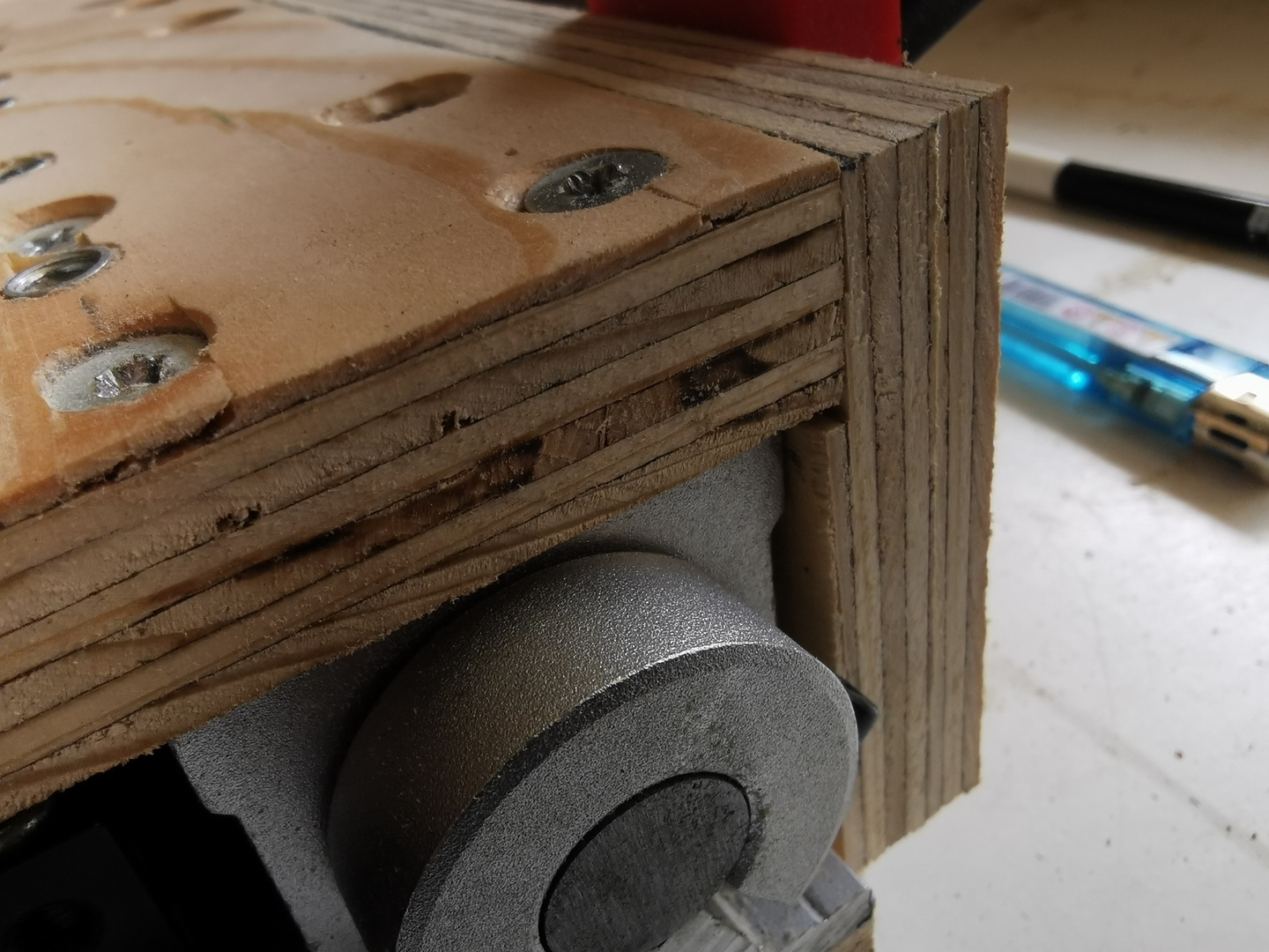

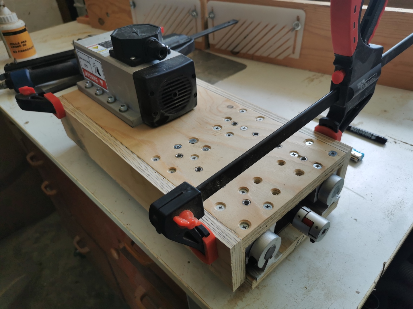

Köszönöm a tanácsod, megfogadtam ahogy már írtam is. El is készültem a merevítéssel. A síneket tartó rétegelt lemezből legyalultam pár mm a szélességéből majdnem a sínig. Az oldal merevítők így már nem súrlódnak a sín tartó lappal. A merevítőket lépcsősre martam ki, sajnos elég kicsi a lépcső mert a méretek többet nem engedtek, de legalább most már alulról és oldalról is van megtámasztása az oldal merevítőknek, amelyek 7 cm szélesek és 18 mm vastag anyagból készültek.
próbaként kíváncsi voltam mennyit merevít ez a motor tartó lapon. A szerkezetet teljesen kitolt állapotba toltam egyik végét lerögzítettem az asztalhoz, a másik végén pedig mértem a lehajlást egy mikrométerrel. Körülbelül 30 kg terhet tudtam rápakolni tesztelésnek kisebb homokzsákokból, több már nem fért rá és kezdtek lebillenni a zsákok is. Így mértem 0.12 mm lehajlást a szerkezet kitolt állapotában. Sokkal merevebb lett mint gondoltam volna.

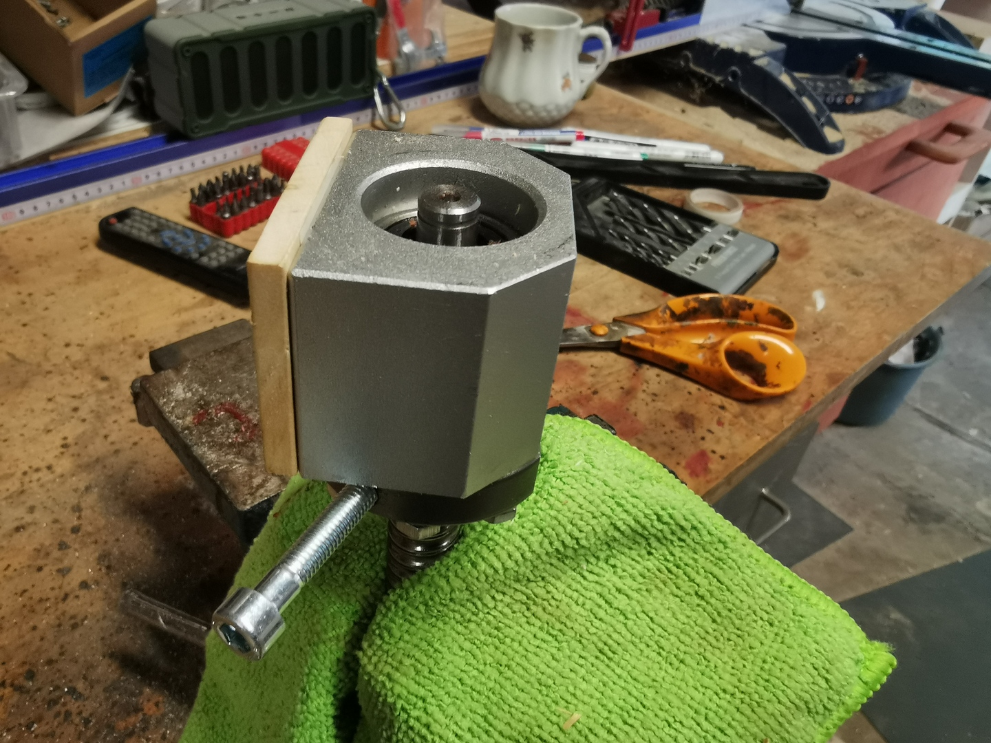

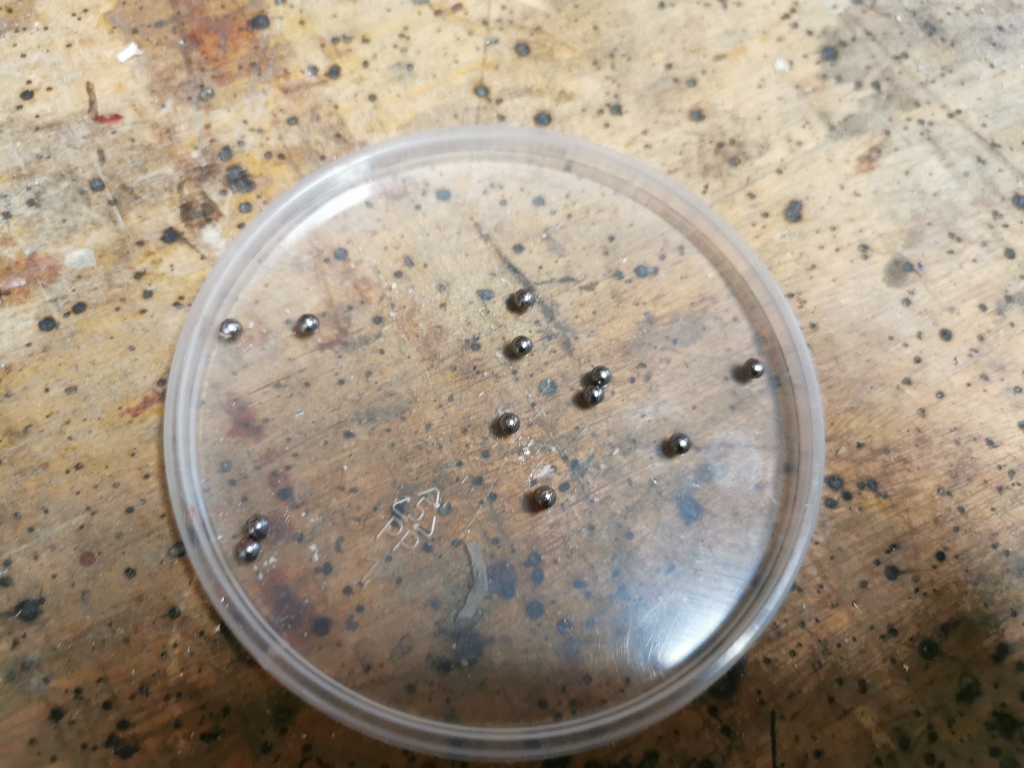

Szép lassan haladok a Y tengely elkészítésével, a 2 db lineáris tengelyt szépen felfúrtam egy 100*30 cm-es 18-as lapra ami nagyon jól sikerült. Az SFU1605-ös golyósorsók következtek, ezért kivettem a gyári csomagolásból és akkor láttam, hogy pár darab csapágygolyó a karton dobozban kallódott. A csapágyban nem volt zsírzószem és azon a lyukon keresztül potyogtak ki a golyók. Természetesen pár darab le is potyogott a műhely padlójára bele a porba. Egy kb 40 cm-es szerszámtartó rúdmágnessel söpörtem át a padlót jó alaposan, de egy pár darabot sikerült megtalálnom. A menetes csapágyat letekertem a golyósorsóról, szinte az összes golyó ami még benne volt azok is kiestek. Egy csepp zsír nélkül rakták össze. Először úgy raktam össze, hogy bezsíroztam belül a csapágygolyók fészkét, majd egy spéci orvosi csipesszel egyesével beraktam a 3.17 mm-es golyókat. Sikerült is összeraknom és feltekerni a menetre, de sajnos nem tudom hány darab golyónak kellene lennie ebben a csapágyban. Próbáltam keresni rá adatot, de nem találtam. Tudok vásárolni ilyen csapágygolyókat, de nem tudom, hogy mennyire kell telerakni ezt a csapágyat golyókkal. Pár darab golyó véleményem szerint hiányzik. 14Ft darabja, szóval nem egy összeg, de nem szeretném ha hiányozna belőle pár darab.
Ez a csipeszes berakás nagyon jó kis türelemjáték volt így, kb 1-1.5 órát elszórakoztam vele mire kész lett. A zsírzógomb M6 mm-es furatán már a menetre feltekeréskor jöttek ki újra a golyók pedig adtam neki csapágyzsírt. :( Most kezdhetem elölről.
Hogyan lehet gyorsabban összerakni, gondoltam arra, hogy a zsírzógomb furatán tolom be a golyókat, de úgy nem igazán akartak odébbmenni ha rá volt tekerve a menetre. Van valami trükkje a golyók berakásának?
Van valakinek infója arról, hogy hány golyónak kellene ebben a csapágyban lenni?

bbalazs
Én anno kíváncsiságból letekertem, hasonló eredménnyel.
Össze úgy tudtam rakni, hogy az üres anyába jó vastag zsírral betettem és egy illeszkedő papírhüvelyt toltam bele, ami nem engedte kiesni a golyókat, aztán finoman rátekertem függőlegesen, miközben a tengely tolta ki a papírt felfelé.

Köszi az ötletet, ezt kipróbálom.
A csapágy mindkét végén van egy hajlított drót, ami 1-1 gumitömítést tart a helyén. Elvileg ahogy próbáltam megfejteni, a gumitömítések tartják bent a golyókat a menetben.
A csapágy külső palástján van 3 darab ovális műanyag az ovális lyukakban, először arra gondoltam, hogy az egyik műanyagot kivéve lehet beragni a lyukon a golyókat majd helyére pattintani a műanyagot kívülről. Sajnos ez nem járható, mert azokat a kis ovális műanyagokat csak belülről lehet berakni, kívülről nem. A műanyag belső oldalán vannak a beakasztó fülek, és a menet ebben is benne folytatódik, de nem jöttem rá még, hogy ebbe a kicsi horonyba is kell rakni golyót vagy nem. Talán ezek a műanyag darabok is gátolják, hogy a golyók kinyomják a csapágy végén a gumitömítést.

A végeken a gumitömítés a porvédő, semmi köze a golyókhoz.
A tiédben valószínű 3x1 kör golyó van, a mőanyag dugók a golyóvisszavezetők.
Általában 1-2 golyóval kevesebb kell egy sorba mint amennyi beleférne.
A golyók mérete ezred mm pontosságú, a 17 forintos golyók mérettűrése ennél sokkal nagyobb ráadásul az anyagminőségük sem megfelelő.
Összerakni ilyen kis orsó-anyát mindig szárazon  a leggyorsabb, egy hajlított végű csipesz tud nagy segítség lenni.
Az orsót fixen állítva rögzíteni, a rovidebb megmunkálással felfelé majd az anyát központosan tartani és behelyezni a golyókat a megfelelő golyópályába, majd lassan ráforgatni. Az első golyósor után már megvezeti magát a többi gyorsan megy.
Erőltetni semmit nem szabad ha akad akkor rosz pályában van 1-2 golyó.
Ezt a méretet tíz perc alatt fel lehet golyózni.
