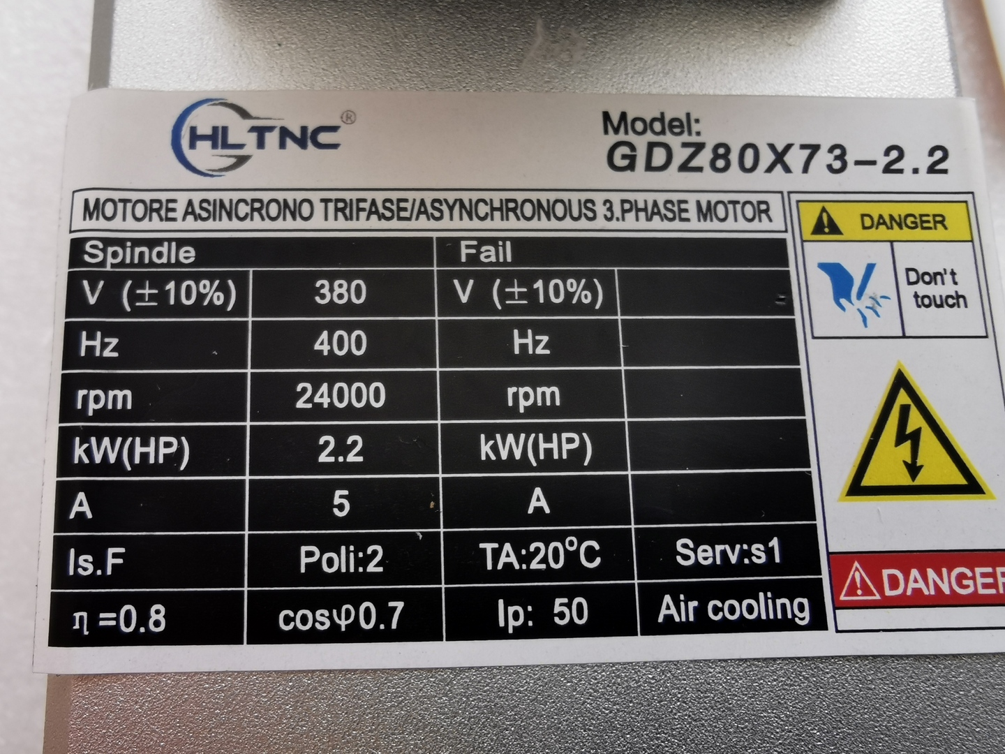

Végre vannak remények. Nem szoktam hinni a csodákban, de most kialakulóban van egy. Január 18.-án rendeltem a marómotort, Április 4.-én beérkezett végre a posta kicserélő központba. Pesze a postától a mai napig nem kaptam semmiféle értesítést, de a nyomkövetésből látom. Telefonon beszéltem egy vámügyintézővel aki segített kitölteni a vámbehozatali papírokat. Ma kaptam az értesítést a postától, hogy váügyintézés befejeződött és kattintsak a linkre ahol be tudom fizetni a vámot. Persze a linkre kattintva csak villant egyet a képernyő de semmi nem történt. Újabb telefonok, mire kiderült, hogy még  héten vagy a jövő héten kiszállítják utánvételes vámfizetéssel. Majd elhiszem ha a kezembe lesz a csomag épp állapotban. Azért az elég durva, hogy 4 hónapot kellett várnom egy alkatrészre.
kgl

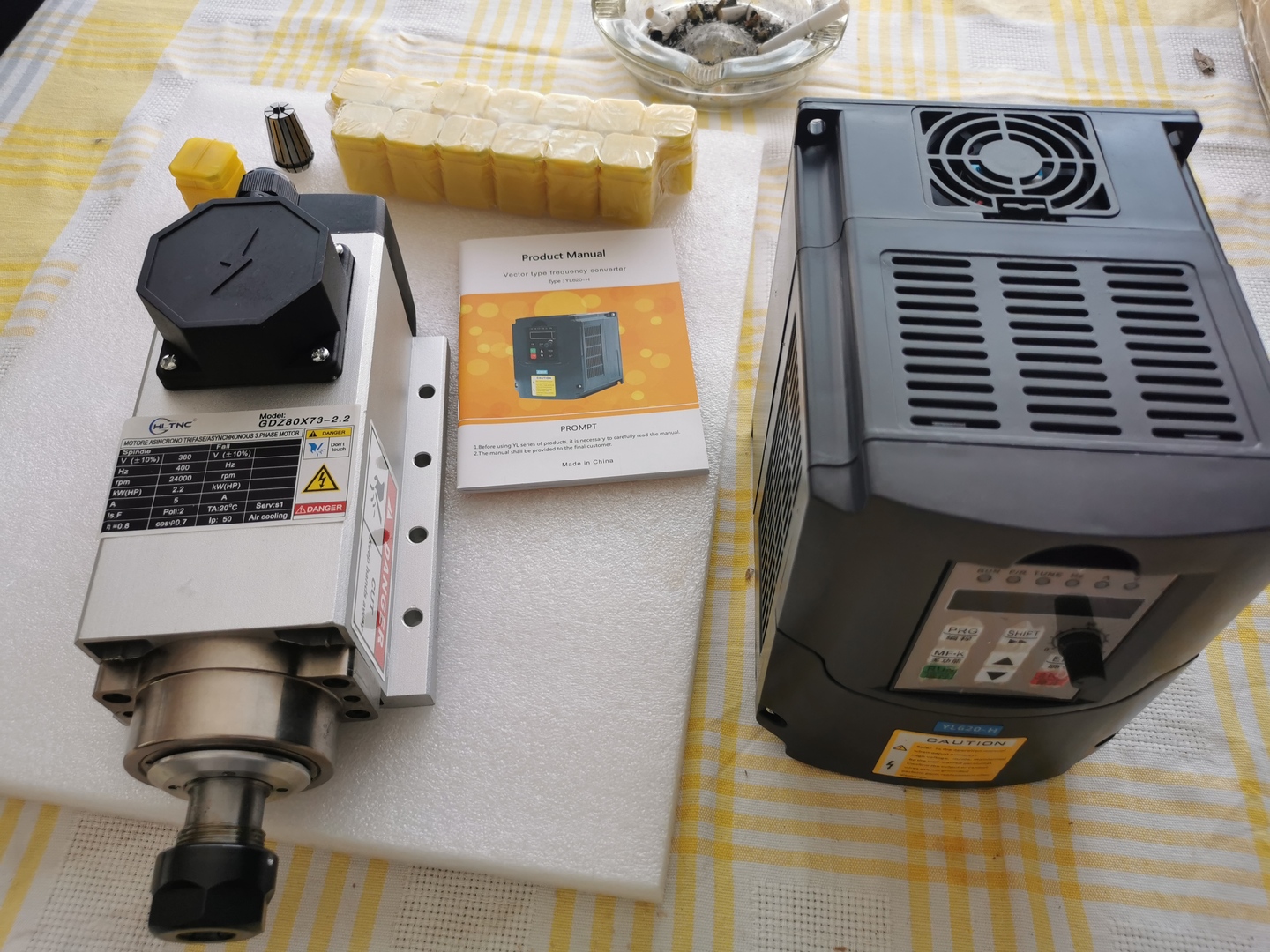

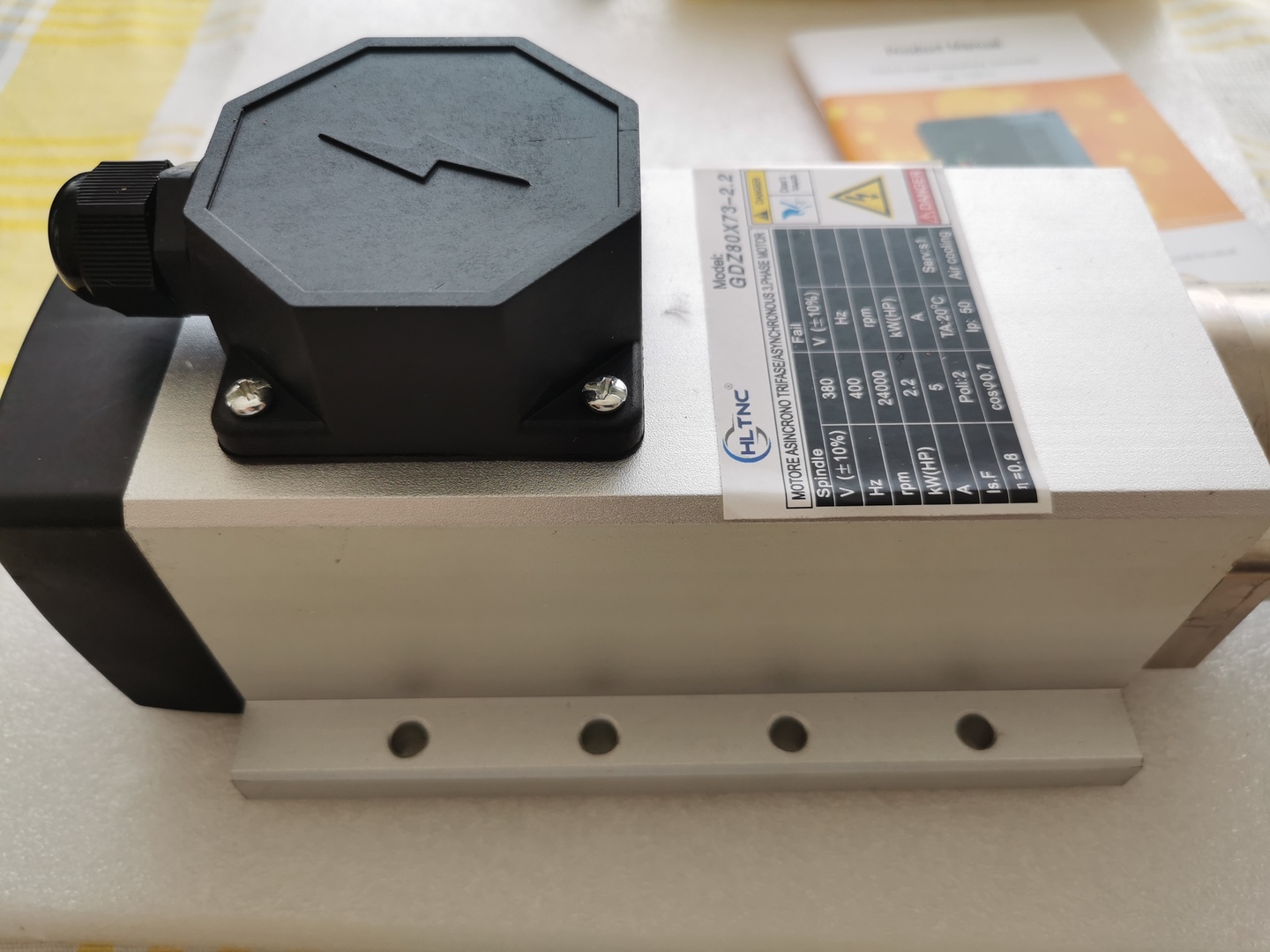

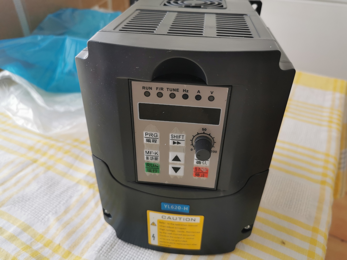

El sem hiszem, megérkezett a marómotor. Kezdhetem a CNC gép tervezését. :) Természetesen nem nagyon olvasható a manual mert kb 1 mm-es betűmérettel van nyomtatva. A neten eddig még nem találtam meg ennek a verziónak a manualját.  YL620-H-T 0.75 G B
380V verzió. Ha valakinek megvan PDF-ben azt nagyon megköszönöm.
kgl
Köszönöm a segítséget, de ez az A típus, nekem meg H típus kell.
Az A típus doksiját hamar megtaláltam, egy helyen egy fizetős letöltésnél találtam meg a H tíypusét de amikor letöltöttem akkor abban is az A típus leirása volt.
A H típus 380V-os. Közben megkaptam emailban a H típus doksiját amit köszönök.

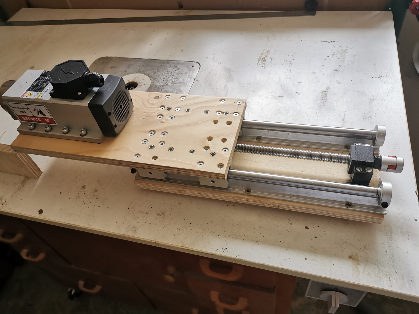

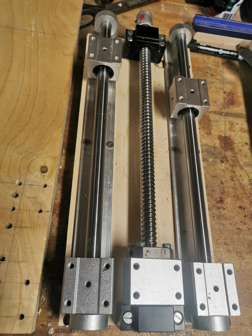

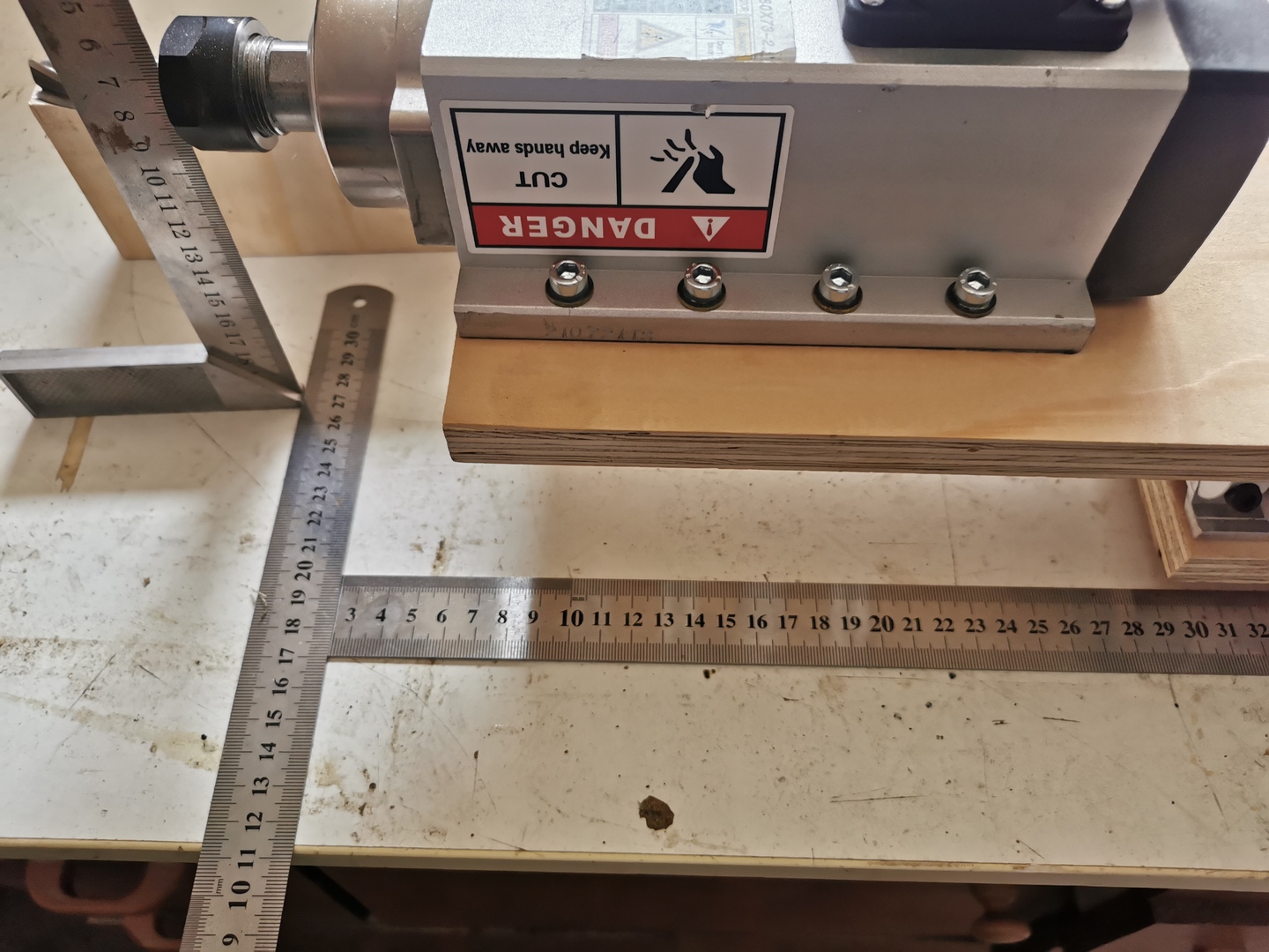

Végre elkészültem a marógép Y tengelyével. Igaz csak a 3 megoldás lett olyan aminél maximálisan ki tudom használni a 40 cm-es sínek nyújtotta mozgásteret. Az első verziót sikerült nagyon elrontanom, a furatok sem stimmeltek tökéletesen és a motor tengelyvonala sem volt párhuzamos a fa alaplap szélével.
A második verzió már jó lett volna, de rövid lett a mozgástere a motornak. A harmadik verziónál jöttem rá, hogy fordítva kellene felraknom a motort tartó lapot és a lap másik végére kellene szerelni a motort. Emiatt a lapon ott vannak a motor rögzítő menetes lyukak most teljesen feleslegesen. (majd készítek egy végleges verziót, de azt már a működő cnc-vel akarom elkészíteni, a méreteket most már tudom.)
A harmadik verziónál sikerült elérnem, hogy a motor hajtotta menetes orsót teljesen leengedve alsó ütközésig 22 cm a mozgási útja az Y tengelynek ami szerintem már bőségesen elegendő. Ez csökkeni fog úgy is a végállás érzékelők miatt, de a 20 cm mozgási tér még így is meg fog maradni.
A motor nem közvetlenül van felszerelve a rétegelt lemezre mert azt úgy gyengének ítéltem meg, hanem alulra körmös anyák vannak beledugva a rögzítő furatokba, természetesen besüllyesztve a körmösanya 2 mm vastag feje is. 18 mm vastag rétegelt lemezt használtam mindkét alaplaphoz, 40 cm hosszú és 17 cm szélesek Kicsit szélesebb mint amit előzőleg elképzeltem fejben, de másként nem fért el lineáris sínek között a menetes orsó. Most a sín talpa és a menetes orsó mozgó feje között kb pár mm szabad hézag van oldalanként.
Még gondolkodtam azon is, hogy ha a síneket kiemelem magasabbra akkor az orsó anya már nem ütközik a sínnel, de ezzel most nem foglalkoztam még. Nem sokat kellene emelni a síneken, kb 3-4 mm-t csak.

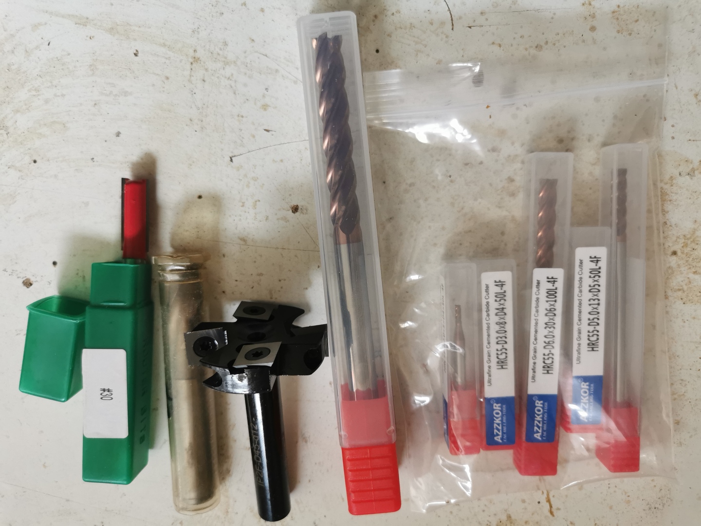

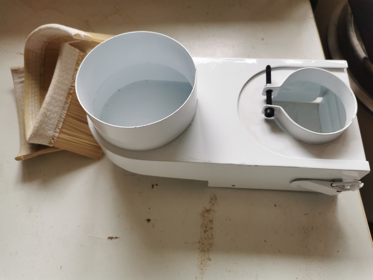

Közben megérkezett Kínából pár darab marószár és gravírozó tű is különböző fajták és méretűek, kúpos, gömbölyített végű  és egyenes marókat rendeltem + egy 50 mm átmérőjű vídia lapkás marókést az asztal síkba marásához. Ezenkívül megjött a marómotorra felszerelhető fésűs szoknya is a forgácselszívó adapterrel. Ezen az adapteren meg is lepődtem mert arra számítottam, hogy műanyagból lesz, de nem, fémből van, így nem fog hamar eltörni.
