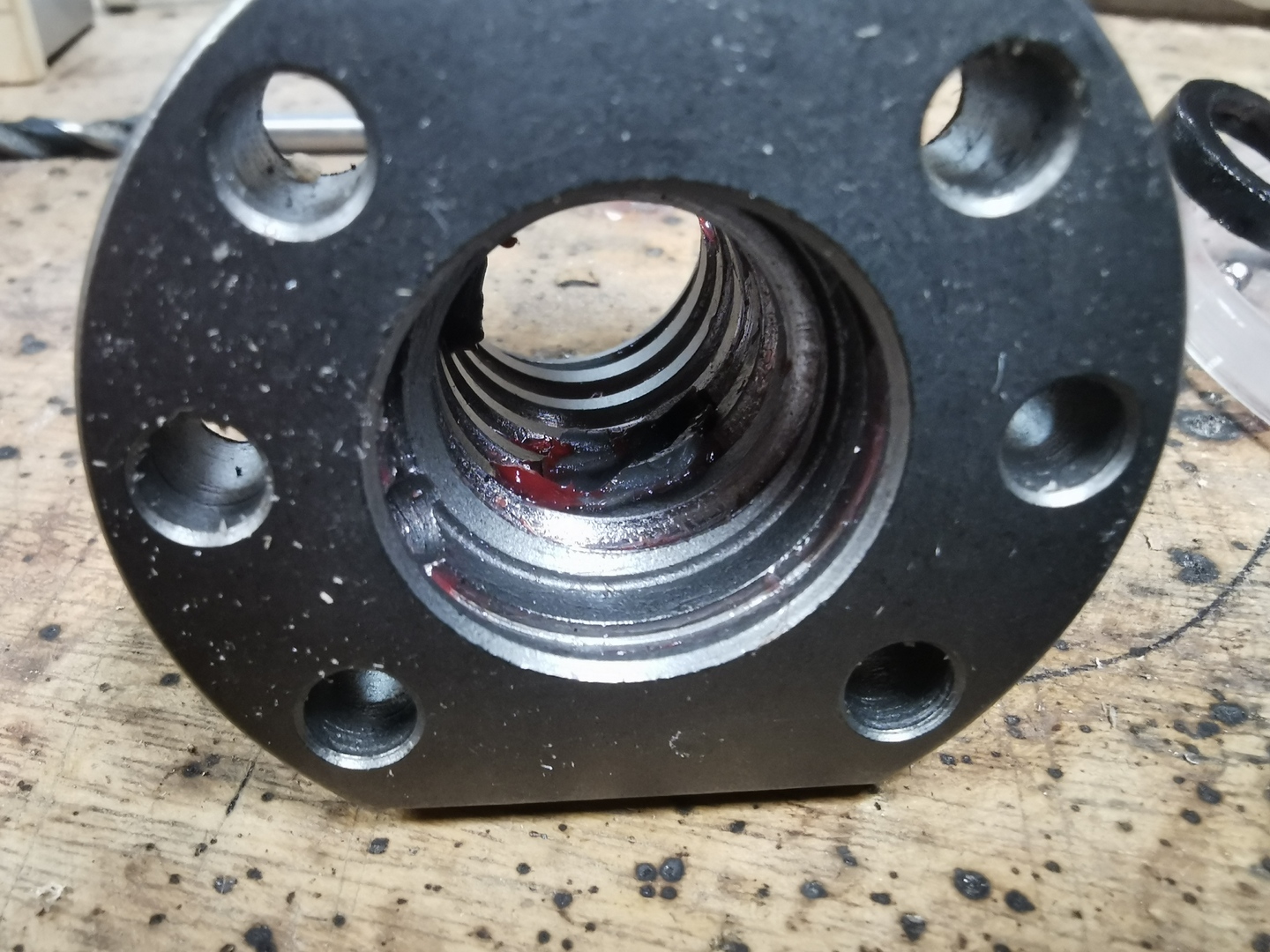

"A tiédben valószínű 3x1 kör golyó van, a műanyag dugók a golyóvisszavezetők."
Sajnos ez nem 3*1-es hanem menetes végig és nincs golyó visszavezetés. 3 darab műanyag dugó van a csapágyban 120 fokonként eltolva és ferdén vannak benne a menetemelkedésnek megfelelően. 1-1 dugó a csapágy 2 végén, és egy középen van.

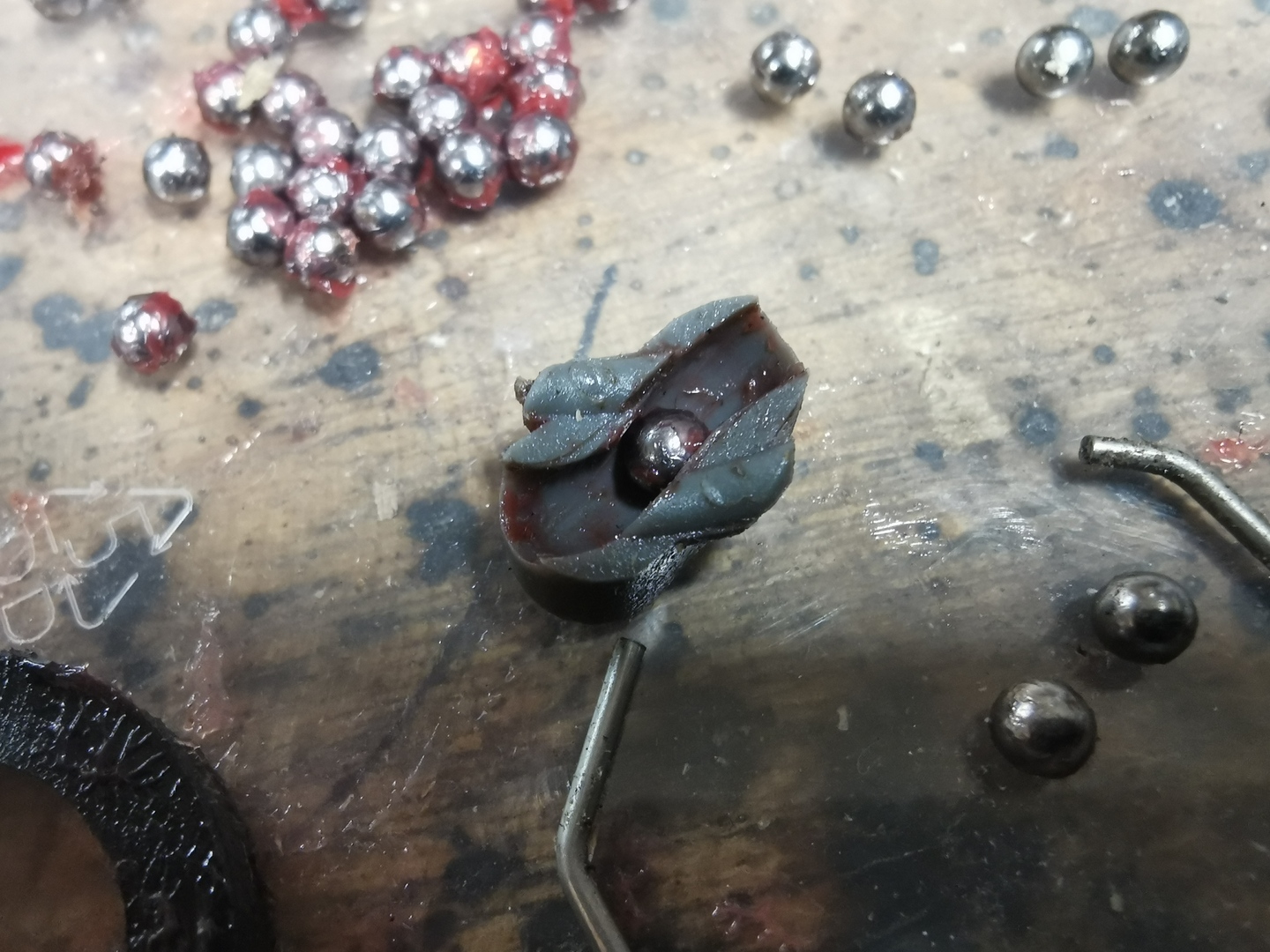

Kivettem egy dugót és mindkét oldaláról lefényképeztem. A belső oldalában a horonyban belefér egy golyó, így ez szerintem ütköző szerepet tölt be és a következő golyó megakad ebben a golyóban és azért nem engedi kigurulni a menet végén.
A csapágy belsőjéről is csináltam képet, ezen is látni hogy menet végig az egész belseje. (a végeken lévő gumigyűrűk nincsenek benne)

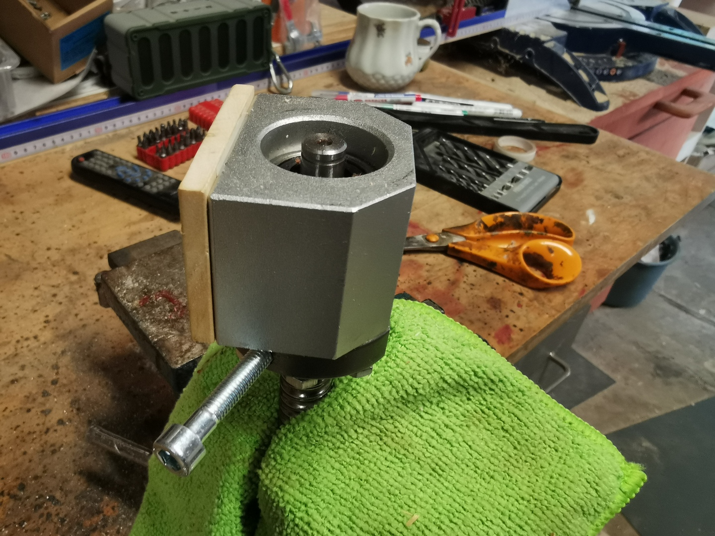

Az első összerakást úgy csináltam ahogy te is leírtad. Satuba befogtam 1 rongyba befogva a menetes orsót és felül egyesével raktam be a golyókat.

Ha a műanyag dugó lenne a visszafordító, akkor lennie kellene a csapágyban egy vissza út is ahova visszavezeti, de ilyen nincs benne. Azt is vedd figyelembe, hogy a dugó ferdén van a csapágyba berakva pontosan a menetemelkedés alapján.

A műanyag visszaforditó csak áthidal egy menet emelkedést..

Ha nem a műanyag dugók a golyóvisszavezetők, akkor mégis hogyan működik az anya? A golyók mindenféleképp gördülnek egy zárt pályán, és vissza kell hogy kerüljenek a kiindulási pontra.
Az olyan golyósanyában ahol akár 4-5 menet is van és 1 golyó visszaforditó ,ott külső kis csővel oldja meg a visszaforditást.
Neked csak 1 menet van és a kis műanyag visszaforditónak a menet emelkedéssel szöget bezáróan kell , de csak 1 menet emelkedésnyit visszavezetnie.
Ezért ilyen kis rövid műanyaggal is meg tudja oldani, ebból viszont van 3 db.
A műanyag dugót nem lehet forditva visszatenni?
Úgy tedd vissza hogy ne záródjon a golyópálya.
Higgyél az előttem író két Úrnak.
A műanyag dugók, a golyópályák visszafordításhoz/zárásához vannak.

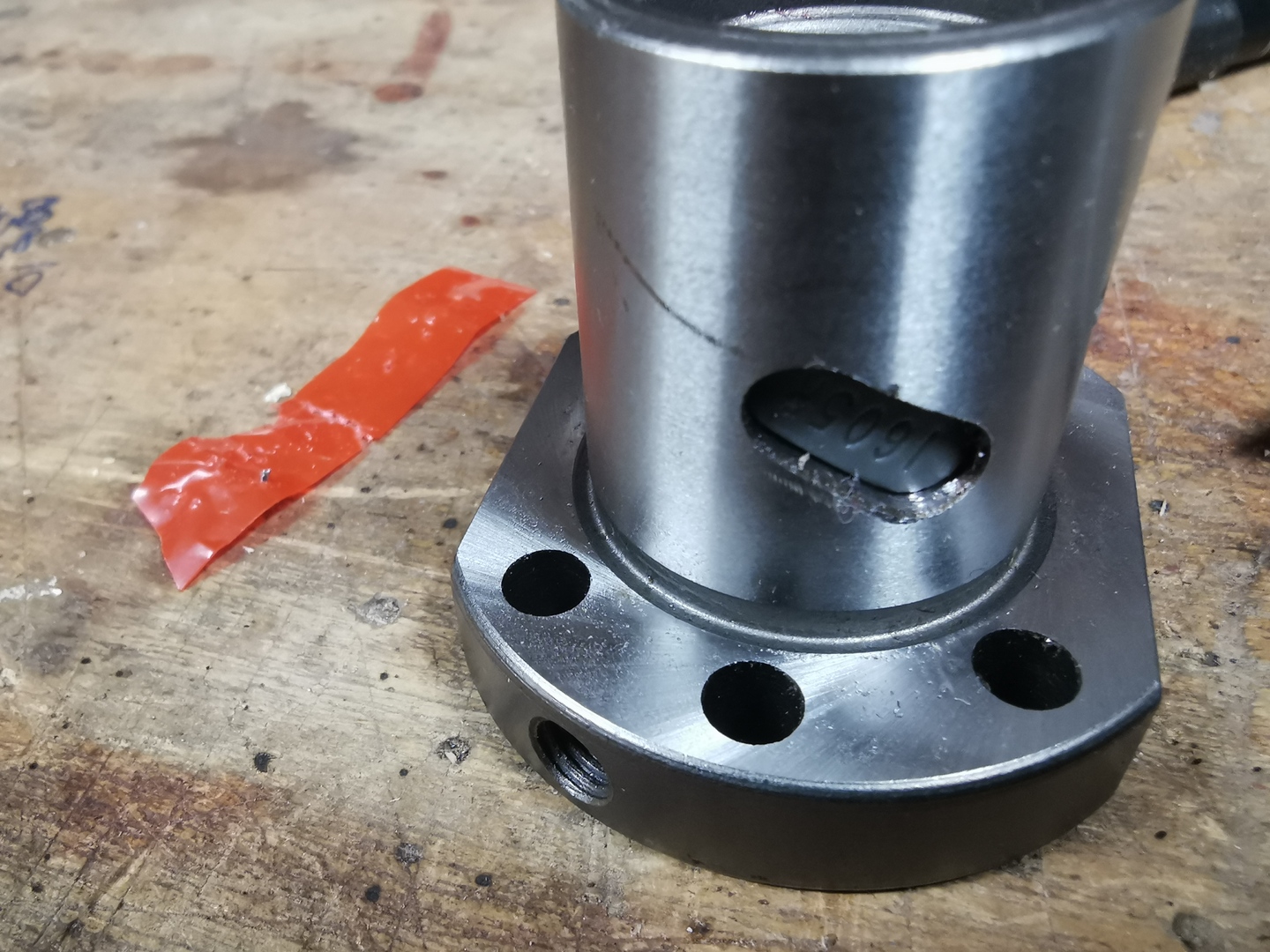

Tegnap nem írtam de gondolom már rájöttél, ott ahol a zsírzófurat van azon a részen már nem lehetnek golyók.
Ja, zsír...
Gondolom az a piros még a múlt ezredből maradt meg.
A golyósorsókat olajjal kellene használni de ez általában nem kivitelezhető a hobby gépeken, így marad a zsír.
NLG00 esetleg NLG01 de mindenképpen szilárd adalékmenteset használj.
