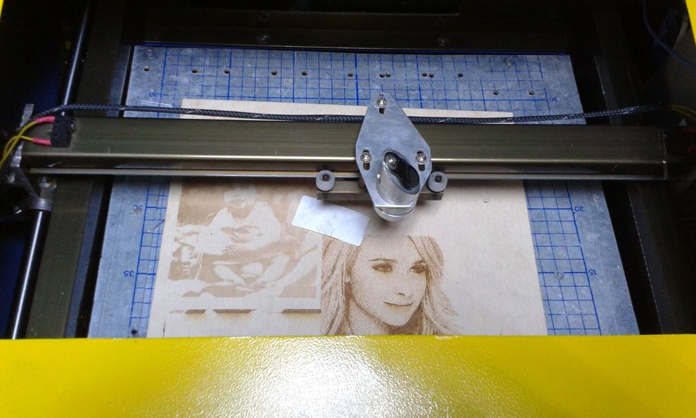

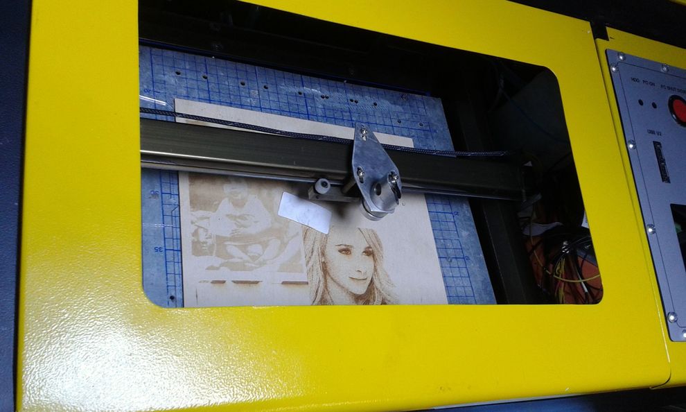

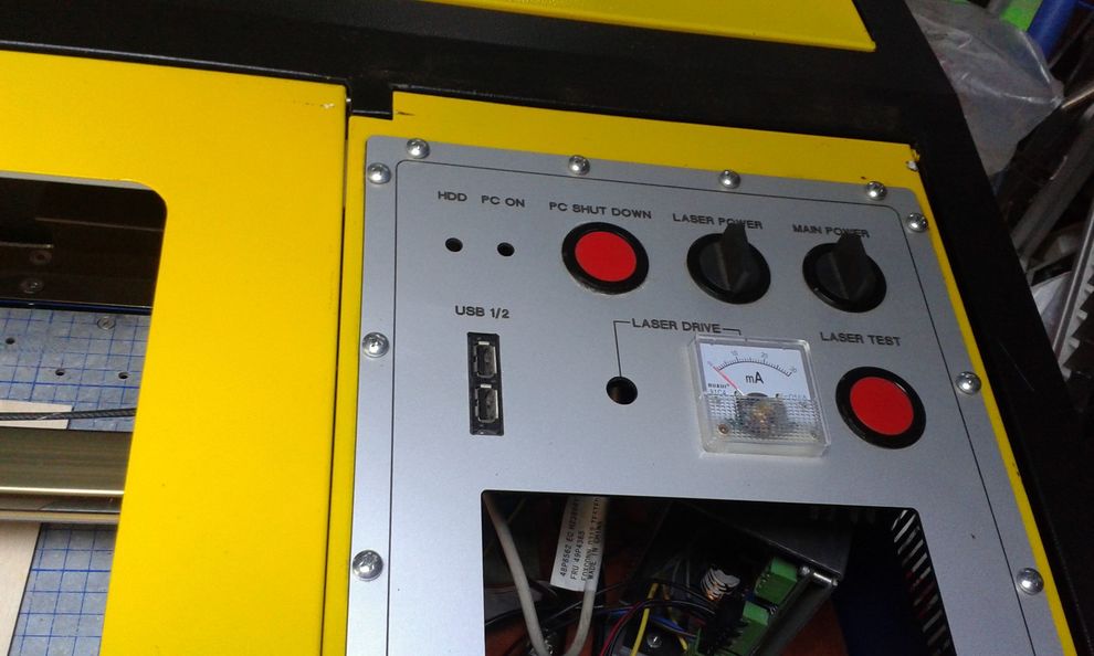

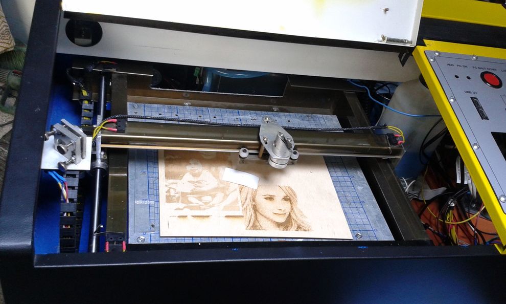

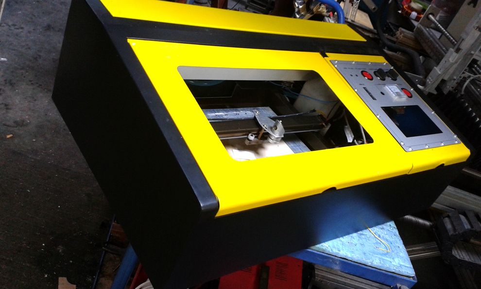

Ma délelőtti "elfoglaltság".:)
Egyik fórumtársunk, 40W-os CO2 lézer gépe...
Lézertáp beépítés, cső,és tükrök beállítása...
A gép "összeismertetése" az UC100-al/UCCNC-vel...stb.
Az elkövető, "destroyer"(Tibor barátom)és jómagam.
(meg persze, a(most már)boldog tulaj, "levin" fórumtársunk.
Talán, ismerős lehet ez a gép itt a fórumon, előbbre, itt volt eladó példány...
A képeken a gép első kis gravír munkája is látható.
(nem is olyan rossz elsőre!):)
