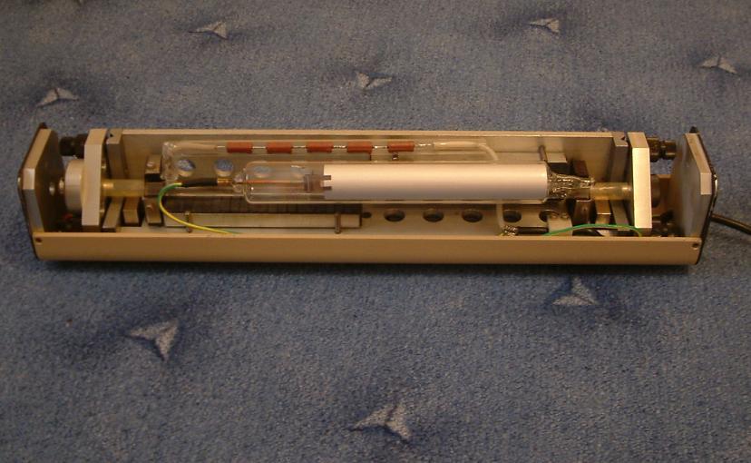

Aki rakott már össze lézer csövet tudja, hogyan kell beállítani a tükröket.
Az is külön procedúra, főleg az ilyen ragasztott csöveknél.
Aztán mikor lehúzza sok kilences vákuumra az egész beállítás megy a levesbe és az adott teljesítményű cső jó ha megközelítőleg kiköhögi magából azt amit az adatlapon írnak.
Homemade módszerrel is be lehet állítani, ahogy anno én is csináltam.
A tükrök nélküli csövet le kell rögzíteni és vele szemben elhelyezni egy HeNe lézert.
A látható lézernek a fényét pont egytengelyűre kell beállítani a csővel és a sugárnak pont középen kell be és ki lépni.
Ezután a hátsó tükröt kell betenni, hogy az a fényt pont a lézerbe tükrözze vissza.
Ha ez megvan akkor jöhet az első tükör is ugyanezzel a módszerrel.
Ezután kész a tuti párhuzamra állított tükör rendszerű lézercső.
Az ehhez felhasznált kis MOM gyártmányú HeNe lézert is így állítottam be csak azt egy pointerrel.
Annál a Brewster ablakok miatt némileg jobb a helyzet mert a cső leeresztése nélkül is megcsinálható ez.
Erről lenne szó.
Sajnos az épített Co2 lézer csőröl már nincsenek képeim mert az a döglött HDD megette.
Aki megvette a csövet az elmondása szerint megreccsent neki.

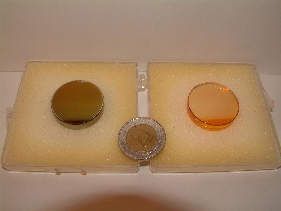

Az alábbi tükrök voltak benne.

Pál ezeket a tükröket hol vetted?
Nem kellet venni, jött az magától.
Ha az embernek vannak összeköttetései és jó barátai mindent meg lehet oldani. [#papakacsint]
Én ami tükröt tudok csiszolni az meg 20 centis is lehet pl, abból már valami halálcsillag lézer is kijönne, ha valaki hozzávaló csövet tudna fújni üvegből meg jóféle xenon stb. gázt töltikézne bele. :)
Nem kell fújni alapból vannak ekkora méretű hőálló üveg csövek.
Honnan veszel ekkora germánium tömböt ?
De a Cink-szelenid (ZnSe) beszerzése sem egyszerűbb.
Mellesleg azok a lencsék amiről feltettek képet 1500 Wattig röhögve bírják.
De jó lenne legalább 1 garnitúra :)
Mondjuk főleg a beszerezhetősége érdekelne!
II-VI Incorporated gyártmánya, tehát nem a 2 forintos kategória.
