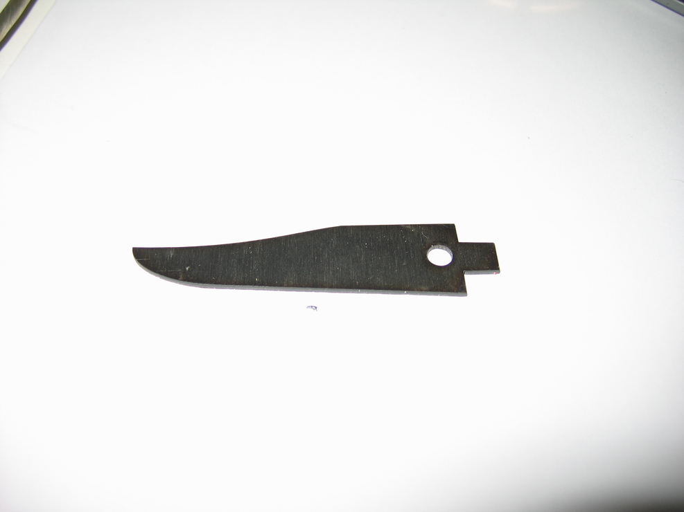

Kipróbáltam, hogy a 150 watt mire elég.
1mm-es saválló.

co2???
és mi kell még ahhoz hogy működjön?
minnél kisebb fókusztáv?
valami segédgáz fúvatása?
thayscj6c
igen co2 lézer és oxigén. Még csak egy napja tesztelem egy-két napom biztos elmegy rá.
robokacsa
felületkövetés ?
vagy ilyen pici méretbe nem jelentős?
és az oxigén, az tiszta oxigén?
nem robbanásveszélyes, vagy csak olajjal keveredve az?
mekkora fókuszú lencsével használod?
és az oxigént oda kell fujatni mint ahova a sima levegőt, ami elfújja a lencse elől a füstöt, és az anyagban meg táplálja az égést?
mekkora sebességgel megy a dolog?

Az oxigén az  nem robban az az égést táplálja.
robokacsa
akkor nyomáscsökkentőt téve a palackra, akár egy palacknyi oxigént kiengedhetek a műhelybe?
544if3hez
Igen ha nincs éghető anyag vagy gáz.
544if3hez
Vagy nincs olyan anyag aminek  a hőmérséklete nem éri el a lobbanási pontot. Akkor vidáman elvagy. Ha azonban valami éghető anyagot meggyújtasz az  hevesen fog égni. Mert ott van a sok oxigén ami táplálja.
