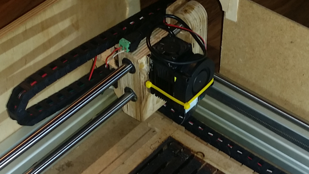

Én például azt apasztaltam 2,5w fronton hogy....

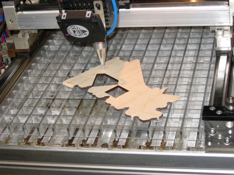

Nekem egy ilyen veti fujja a levegőt
rá van kötve 1 potméter hogy tudjam szabályozni, mert ha csutka gázon fúj akkor még rosszabbul vág sőt képes vastagabb "kormolást" előidézni
Hova fújja az a venti a levegőt?
0i8bkxjf4
Ugy van megoldva hogy a venti a laserre van felfogatva és a kifujó nyílás elé 1 pici íves műanyag lap van felragasztva. Így a füstöt hátra fujja

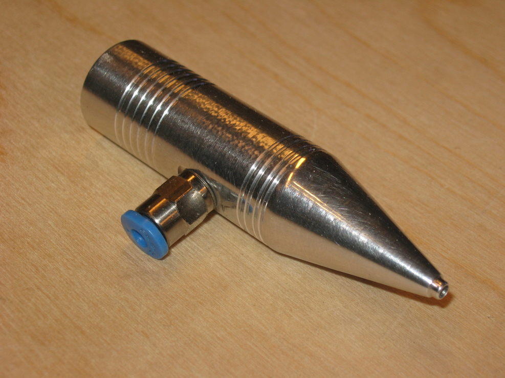

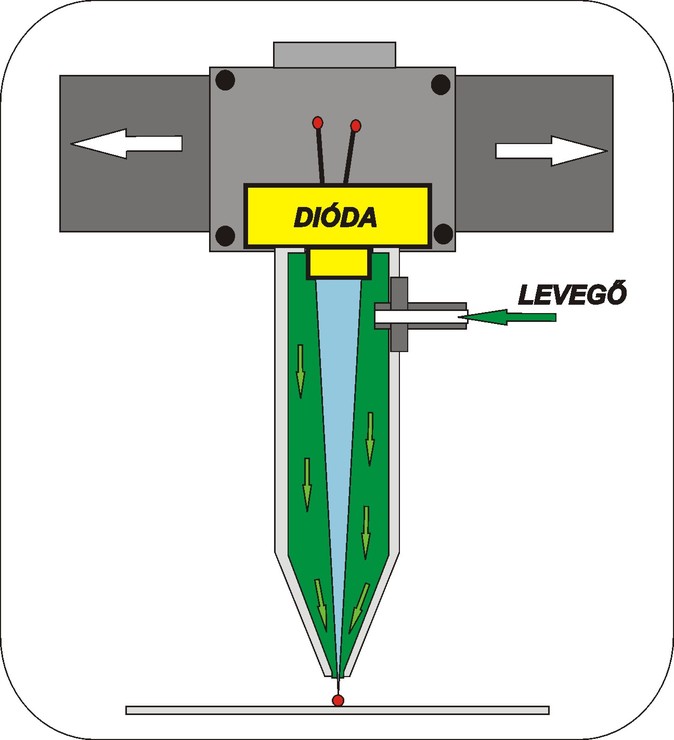

A lézerforrás irányából jövő, a fókuszpontra fúvókán át fújt levegő, hatékonyabb a vágásnál.
Erre gondolok...
