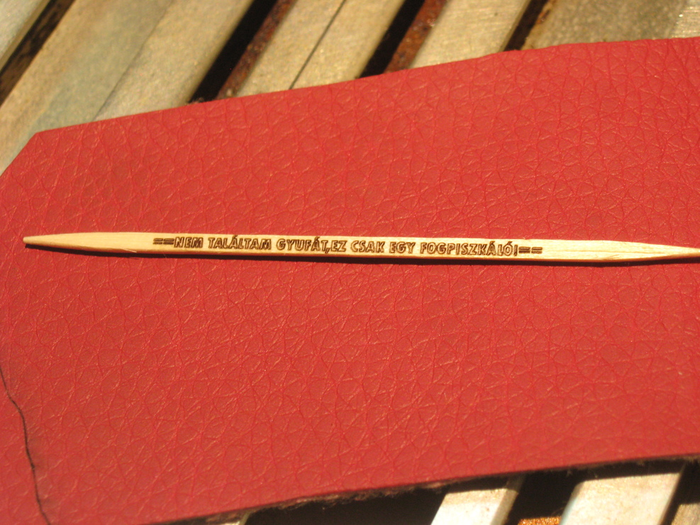

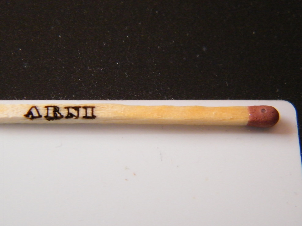

Csak mert még nekem nem sikerült rizsszemre égetnem. :(

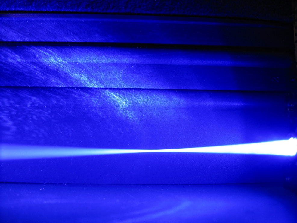

A fókusz beállításhoz én egy indiai füstölőt használtam.(kép) Könnyen meg lehet mérni a fókusz távolságát.Vagy a lencsén tekergetni, hogy a kis szamárvezetőnek megfelelő távolságra legyen a fókusz.
